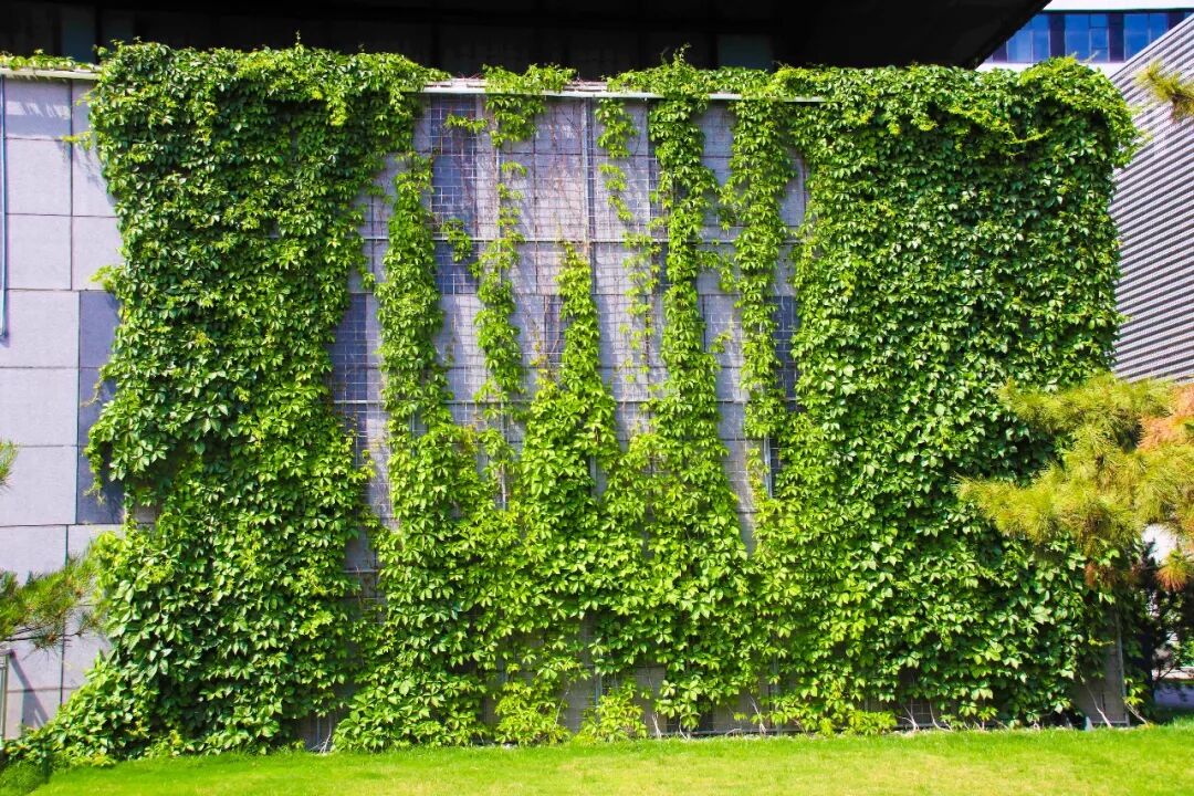

是通过在建筑物室内外墙壁栽植各种植物来绿化、美化墙体,营造一种局部的自然生态氛围。泛指用攀援植物或其它植物装饰建筑垂直面或各种围墙的一种垂直绿化形式,以达到美化和维护生态的目的。墙面绿化是一种有效改善城市生态环境的举措;是应对城市化加快、城市人口膨胀、土地供应紧张、城市热岛效应日益严重等一系列社会、环境问题而发展起来的一项高新技术。与传统的平面绿化相比,墙面绿化有更大的空间,让“混凝土森林”变成真正的绿色天然森林,是人们在绿化概念上从二维空间向三维空间的一次飞跃,将会成为未来绿化的一种新趋势。
滞尘与杀菌:绿色植物在太阳的光合作用过程中,能释放大量的氧气并吸收二氧化碳,同时对空气中各种尘埃、细菌及有害有毒气体有阻挡、过滤和吸附作用。
提高绿化率,丰富景观:竖向绿化不占用地面积,对基地内绿化率有利,可形成丰富的场地环境,同时也会形成比较别致生动的建筑立面类型。
减少噪音:通过吸附与反射,可以将26%的室外噪音声波吸收。

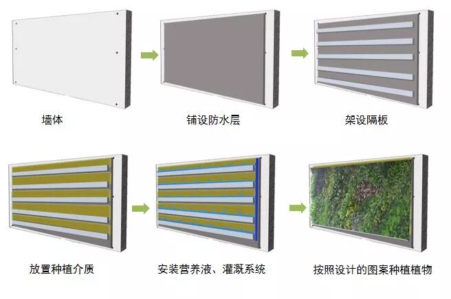

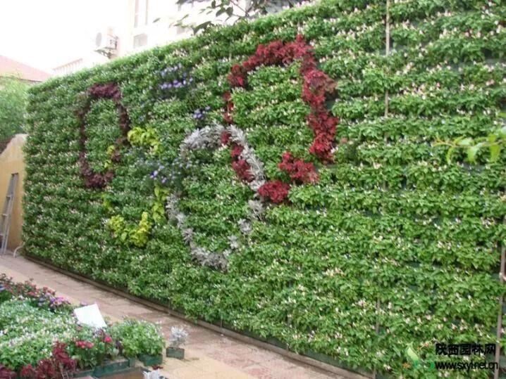

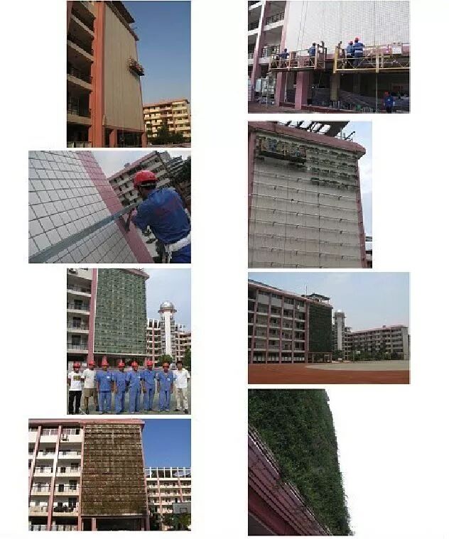

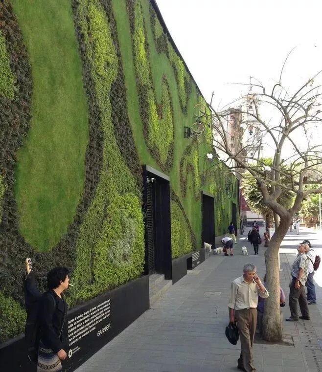

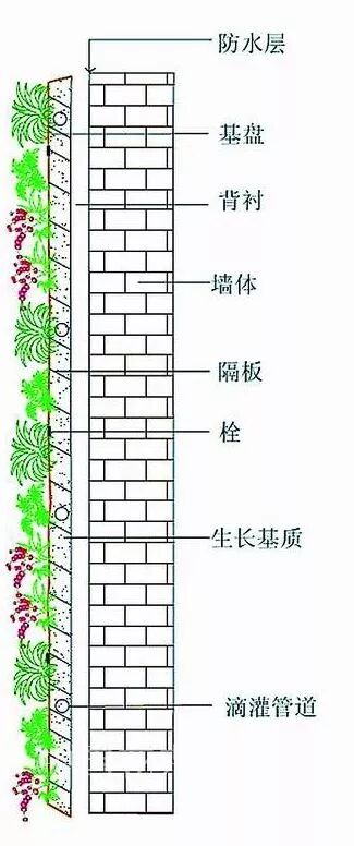

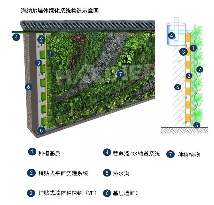

(1)铺贴式墙面绿化
原理:
铺贴式墙面绿化又称墙面种植,即在墙面直接铺贴生长基质或者模块,与植物形成一个墙面种植系统与植物组成的栽培平面系统或者是采用喷播技术在墙面形成一个种植系统。
特点:
1. 可以将植物在墙体上自由设计或进行图案组合;
2. 种植系统直接附加在墙面,无须另外做钢架;
3. 系统总厚度薄,只有10厘米至15厘米,
4. 铺贴式种植系统还具有防水阻根功能,有利于保护建筑物;
5. 系统可运用自来水和雨水浇灌,降低维护成本;
6. 延长其寿命;易施工,效果好等。
结构组成:
铺贴式墙面绿化系统主要由防水层,生长基质层,灌溉系统以及植物层组成。
施工方法:
1.在墙面铺设防水层,
2.架设隔板支架;
3.铺设种植介质;
4.穿插安装供营养液/水系统。
5.在墙体表面设计绿墙图案,按照图案颜色材质选择植物。
6.种植植物。

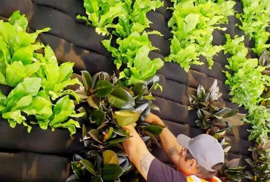

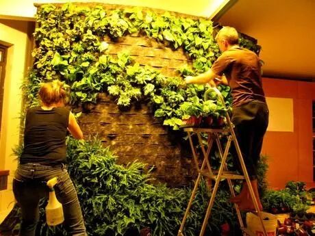

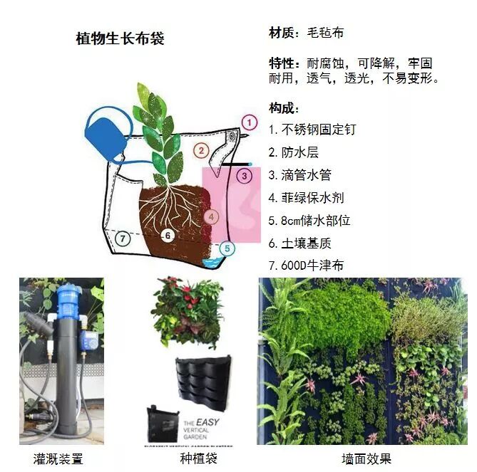

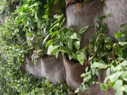

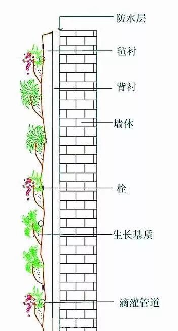

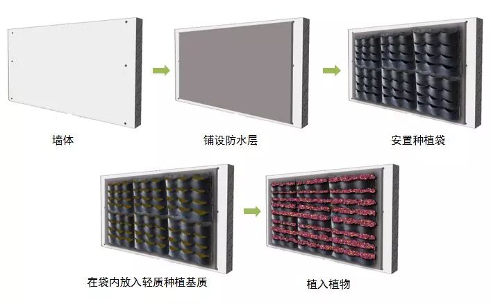

(2)布袋式墙面绿化
原理:
布袋式墙面绿化是在铺贴式墙面绿化系统基础上发展起来的一种更为简易的工艺系统。由直接铺设在防水墙面的软性生长载体和内含植物以及生长介质的布袋组成。
特点:
1.施工简便、造价较低;
2.透光透气性好;
3.能充分利用雨水浇灌,
4.适宜小型的室内装饰,也可以大面积应用;
5.除建筑墙面绿化还可以运用于边坡治理及水土保持壁面上应用。
结构组成:
布袋式墙面绿化系统主要由防水层,植物生长布袋,灌溉系统以及植物组成。
施工方法:
1.在墙面铺设墙面防水层;
2.在墙面防水层上直接铺设软性植物种植袋,如毛毡、椰丝纤维、无纺布等;
3.在种植袋内种植植物;
4.然后将内装植物及生长基质的布袋缝制在植物生长载体上,也可在布袋基质内混入植物种子实现墙面绿化。
绿化施工流程图

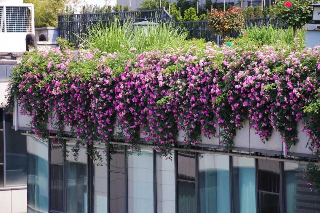

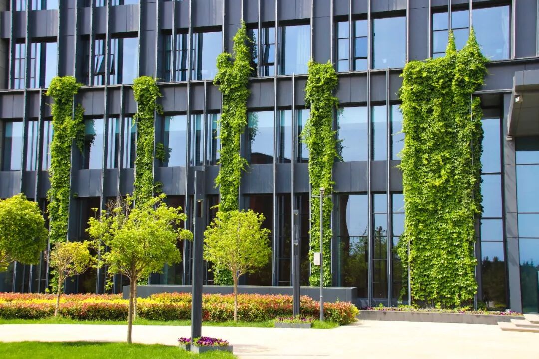

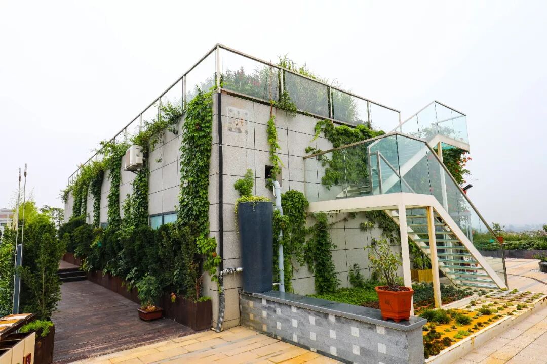

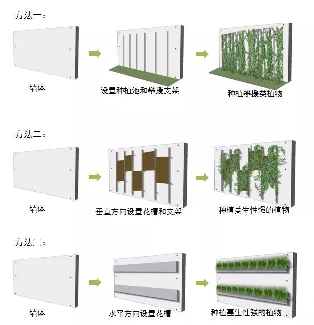

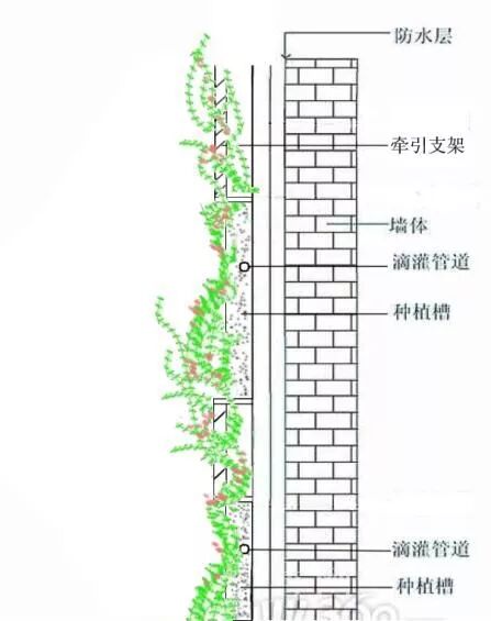

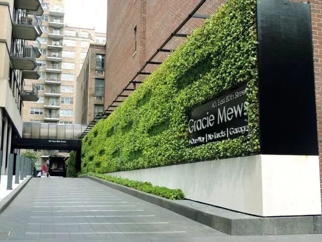

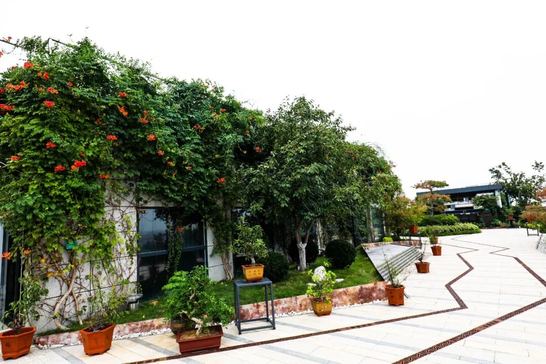

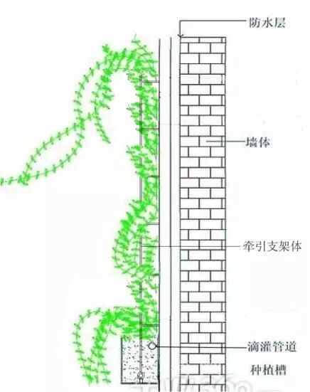

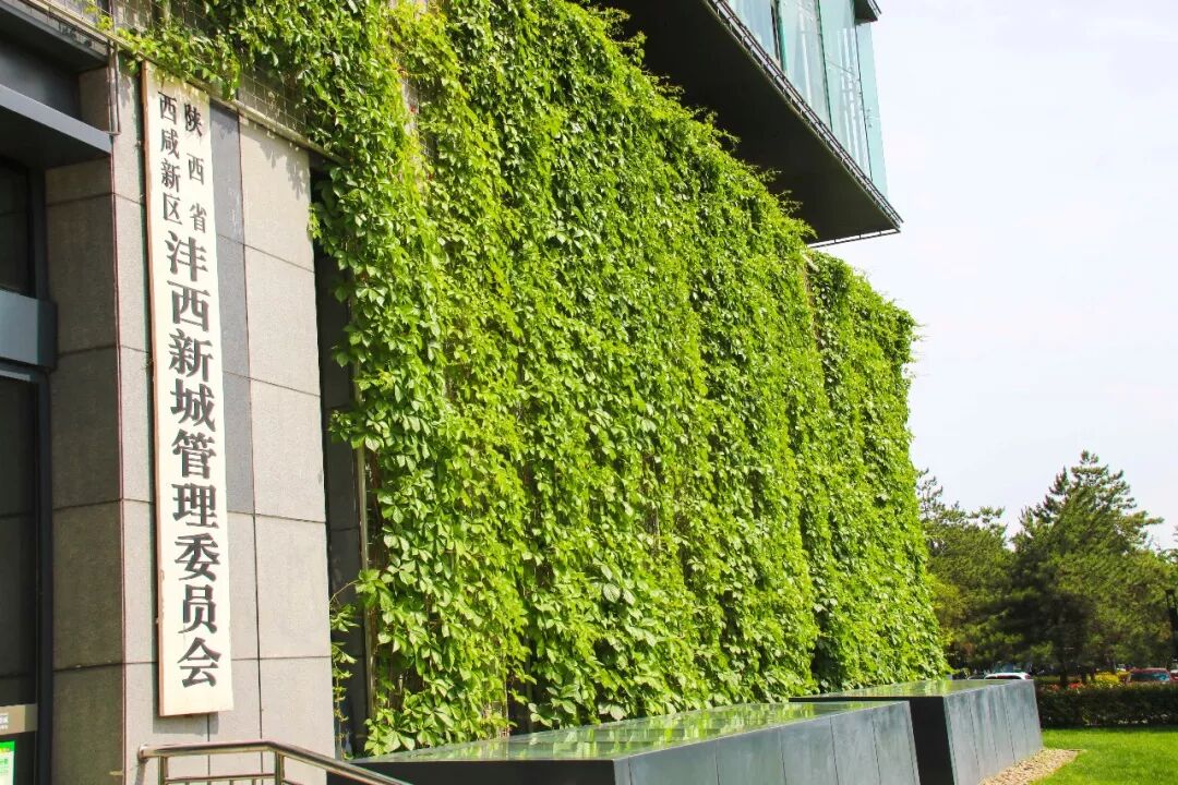

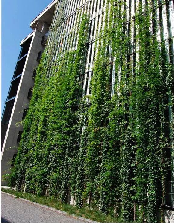

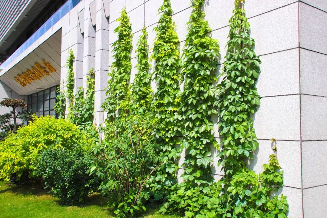

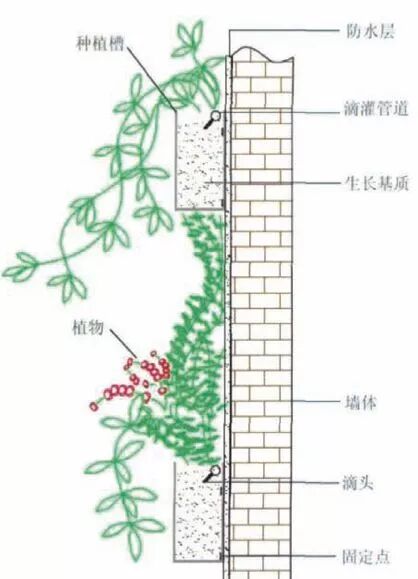

(3)垂吊或攀爬式墙面绿化
原理:
将特制的植物牵引丝装订在墙面上,引导植物的生长。对植物的生长方向起到可控性,对墙面的造型起到了很好的补充和装饰,与分段式垂直绿化结合使用的较多。
特点:
1.简便易行、变化灵活、造价较低、
2.透光透气性好,
3.能利用雨水浇灌,
4.绿化植物存活时间较长,
5.管理成本低。

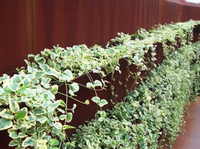

种植槽在墙面底部,攀爬植物沿牵引支架生长覆盖墙面
墙面上横向铺设种植槽,植物种植在槽内,垂吊植物自然生长覆盖墙面。
墙面上垂直向铺设种植槽,植物种植在槽内,攀爬植物沿牵引支架生长覆盖墙面。
结构组成:
垂吊或攀爬式墙面绿化系统主要由防水层,垂直或者水平种植槽,灌溉管道以及植物组成。
施工方法:
1.方法一在墙底部设置种植池,架设攀援支架,种植攀援类植物。
2.方法二沿墙面的垂直方向建筑组合式花槽,把包含底槽托架和多单元连体的花槽依次固定在墙上,槽内装栽培基质。选植灌木、花草或者蔓生性强的攀援植物。
3.方法三沿墙面的水平方向镶嵌栽植板形成栽植槽,在墙面上设置好栽植槽后,选植灌木、花草或者蔓生性强的攀援植物。
绿化施工流程图

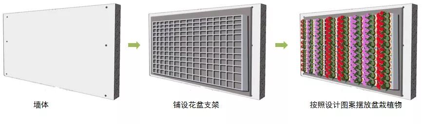

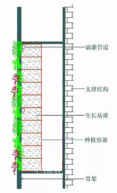

(4)骨架式墙面绿化(摆花式)
原理:
在不锈钢、钢筋混凝土或其它材料等做成的垂直面架中安装盆花或直接在建筑墙面上安装人工基盘实现墙面绿化的形式。
特点:
1.拆卸方便
2.植物种类选择较多
3.适用于临时墙面绿化或立柱式花坛造景。
结构组成:
垂吊或攀爬式墙面绿化系统主要由支撑结构,种植容器,滴灌溉管道以及植物组成。
施工方法:
与模块化绿化相似,是一种“缩微”的模块式,安装拆卸方便。人工基盘种类较多。
1.在墙面架设人工支架。
2.在支架上装入各种各样的栽培基质基盘或者花盆,基盘有卡盆式、包囊式、箱式、嵌入式等不同种类。
3.设置灌溉系统,一般使用滴灌或雾喷,通常是在人工基盘接入微灌设施以减轻管护压力。
4.植物可以预先种植在栽培基盘内,也可以之后植入。
绿化施工流程图

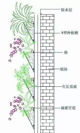

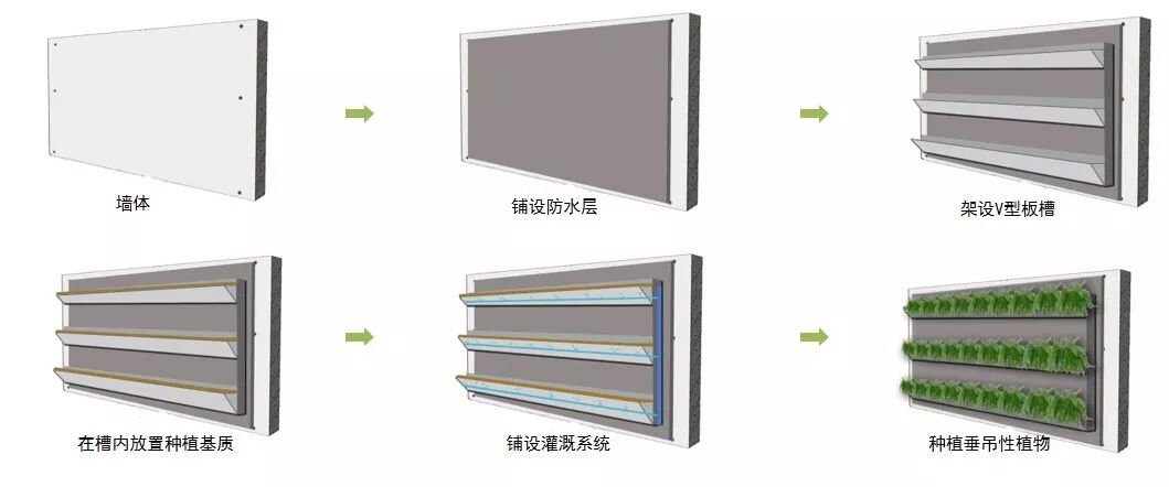

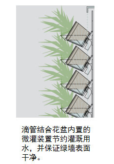

(5)骨架式墙面绿化(V型板槽式)
原理:
V型板槽式墙面绿化是在摆花式墙面绿化、攀爬或垂吊式墙面绿化的基础上衍生而成的墙面绿化类型。最大的区别是固定的V 形板槽代替了墙面栽植槽、人工基盘(或花盆)。
特点:
1.施工简便灵活,造价低;
2.植物种类选择较多,可组合栽培灌木,花草,以及攀爬型植物。
3。灌溉方式多样, 可浇灌也可微灌。
结构组成:
垂吊或攀爬式墙面绿化系统主要由支撑结构,V型种植槽,植物生长基质,滴灌溉管道以及植物组成。
施工方法:
与摆花式相似,直接固定在支架上的V型种植槽代替了种植基盘或者花盆。
1.在墙面架设人工支架。
2.在支架上按适合的距离安装V型板槽。
3.设置灌溉系统,一般使用滴灌或雾喷。
4.最后在板槽内放置生长基质,并种植植物。

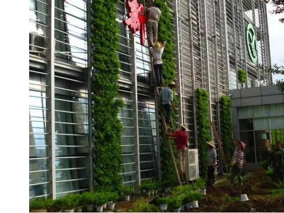

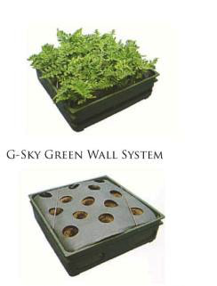

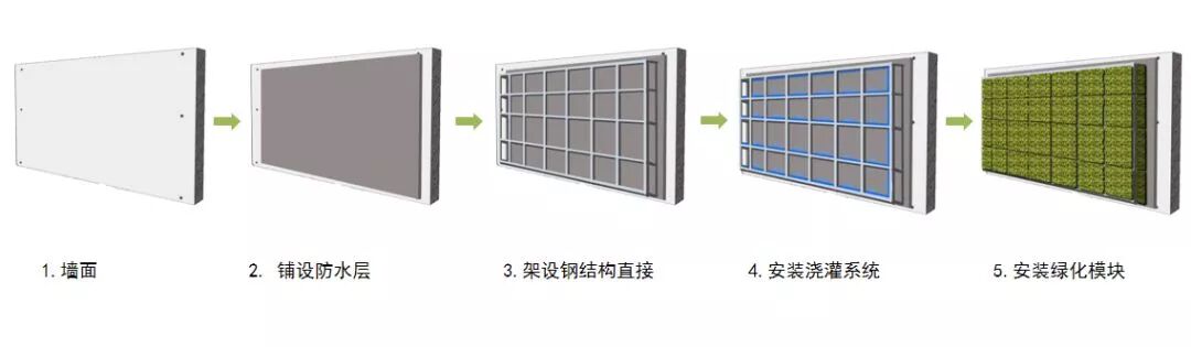

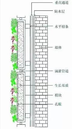

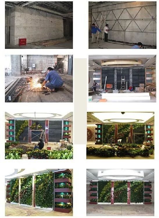

(6)骨架式墙面绿化(种植盒模块式)
原理:
利用模块化构件种植植物实现墙面绿化的形式。绿化模块是由种植构件(盒)、种植基质和植物三部分组成。作为容器的种植构件,需满足植物生长的必备条件,固定植物的根系、蓄水、排水、空气循环以及和建筑之间的悬挂固定等要求。
特点:
1.绿化植物寿命较长;
2.适用于大面积高难度的墙面绿化;
3.墙面景观营造效果好,可以设计组合多样化图案;
4.方便维护替换种植模块;
5.适宜各类灌溉形式:喷雾,浇灌和微灌。
结构组成:
垂吊或攀爬式墙面绿化系统主要由种植盒体;盒体内浇灌通路;固土隔片;种植土;植物;表面固定网片;背部固定悬挂条。
施工方法:
1.材料加工:种植盒体及配件生产;种植盒体组装、编号;植物种植;绿化模块养护成景;种植开始前,先在地面放样(完全按照绿化墙面图案放样);每个绿化模块的种植完全按照编号的图案进行种植;植物种植完成后,按照绿化模块的编号,仔细检查每个绿化模块内植物的图案,直到完全符合图纸;
2.绿化钢结构制作安装;
3.浇灌及排水系统安装;
4.防水处理;
5.绿化模块安装,绿化模块安装至墙面时再次核对模块的编号,确保景观图案的准确。

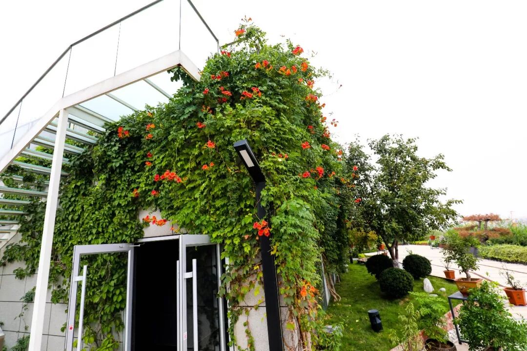

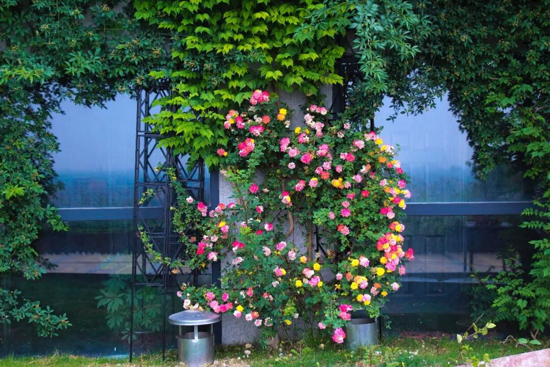

攀缘藤本
攀缘植物有特化的气生根,借助于这些附属器官可沿墙攀爬,这类植物适合于楼房和砖质院墙的墙体绿化。主要有爬山虎、常春藤、凌霄花、美洲淩霄花、扶芳藤、紫花络实、络实、珍珠莲、薜荔等。
