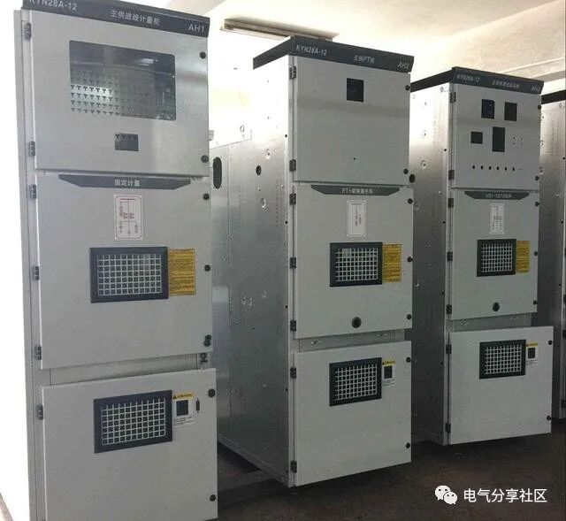

KYN28柜
如图是一台进线带计量柜,也有单独成柜的计量柜,我们今天主要讲单独成柜的计量柜。

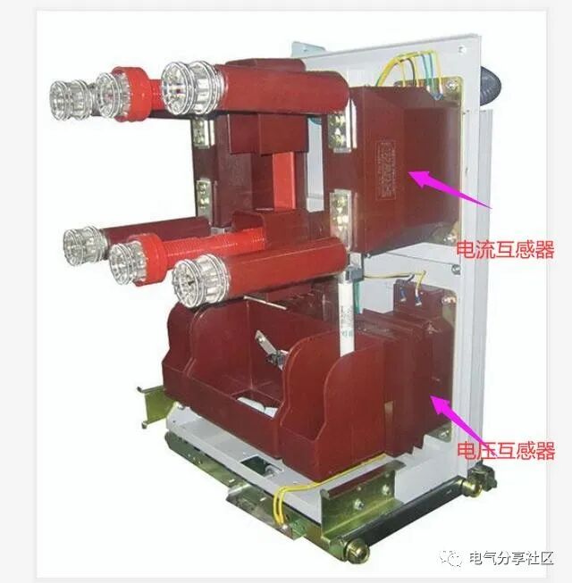

二,计量柜的配置?
主要元器件:电压互感器、电流互感器、避雷器、高压熔断器、带电显示器等。
同时计量柜也可以采用计量手车,即将电压互感器和电流互感器装于手车。
计量手车

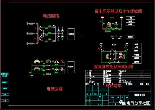

三,原理图。
如图,这里没有一次系统图。(只是拿来分析学习之用。)
原理图
如图,大致回路给标注出来了,我们一个个来分析:

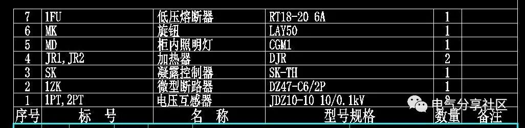

(1)材料清单:
材料清单
如图,我们需要了解其型号和数量,同时需要注意这里有未列出来的。
(2)电流回路:

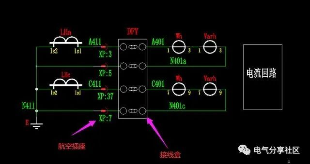

电流回路
如图,有几个点给大家说明下:
①这里利用了2个电流互感器做一个电流回路。
②这里用的是计量手车,所以这里对应出来的是航空插座上的点如XP:3 。(和真空断路器类似。)

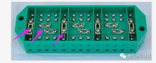

③接线盒,接线盒的好处我提一点就是因为一般电度表是供电局提供,所以我们只需要接线至接线盒就行,后面的预留起来就行,比较方便。(图纸连片有啥作用?欢迎讨论。)
接线盒
④电度表和无功表后面接线图分析。

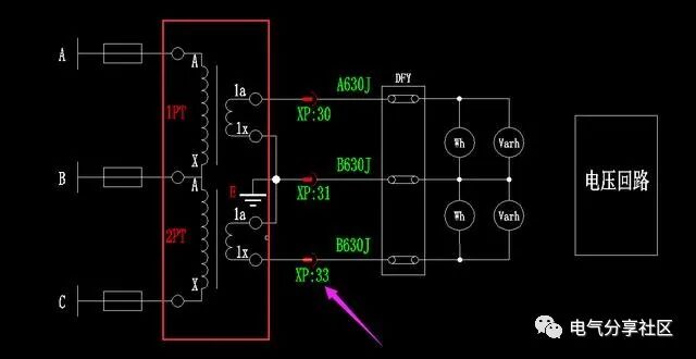

(3)电压回路:
电压回路
这里只需要说明一点哦,也是我之前有分享过得内容,你看这里是几个电压互感器采用的什么接法呢?
一样欢迎讨论,不明白的可以私信我或者留言,我会晚一点评论告诉大家。

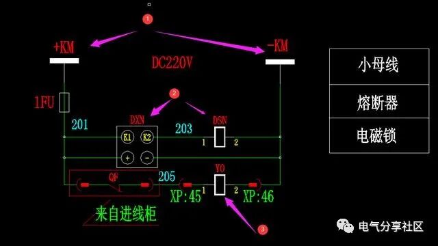

(4)带电显示器回路以及小车闭锁回路:
带电显示器回路以及小车闭锁回路
以下几点需要注意:

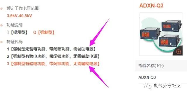

①电源问题:这里采用了直流屏提供的KM,比较稳定可靠。
②带电显示器DXN和DSN电磁锁。(之前也讲过一般有接地刀的配置T型带电显示器无电磁锁,无接地刀的一般配置Q型带电显示器配置电磁锁。)
这里需要注意的就是带电显示器这个辅助电源问题,很多人会好奇为啥有时候有这个辅助电源有时候又不需要,这里我找个一个装置的选型给大家看看。
DXN
③小车闭锁回路:
也是之前给大家讲到过得,电磁铁大致可以分为2类,一类是合闸电磁铁,电磁铁没通电,断路器手动电动均无法合闸,一类是小车电磁铁,电磁铁没通电,小车无法摇进摇出。

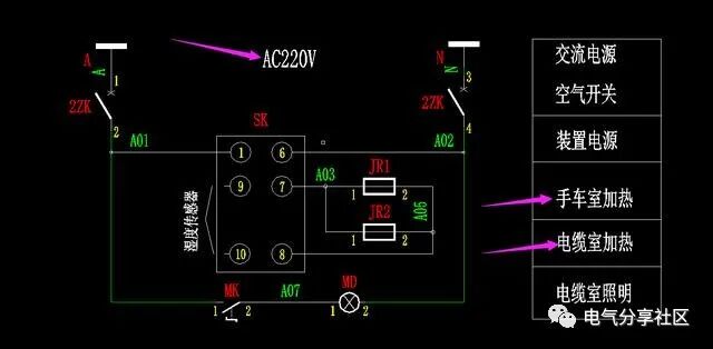

(5)加热照明回路:
加热照明回路
这里没有什么好说的,比较好理解,参看SK装置说明书。

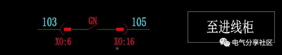

(6)联锁:
联锁
手上图纸不完整,只能分析说这里是给进线柜合闸回路,计量手车不在工作位置,进线柜无法合闸。

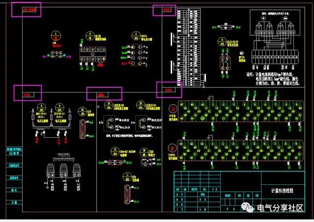

四,接线图。
接线图

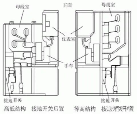

关于接线图,我们首先要熟悉柜体,知道柜体大致有什么舱室,如仪表室、手车室、电缆室、母线室、检修通道等。
KYN28柜结构图
结构图大家可以了解,PT柜稍有不同,而且这里采用的是PT手车。
关于接线图,我之前一直没介绍过,因为我觉得大致上很简单,无外乎告诉你一根线一头接哪儿另外一头接哪儿,所以之前没有过多分享。
关于计量柜的接线图我有几个点说下:

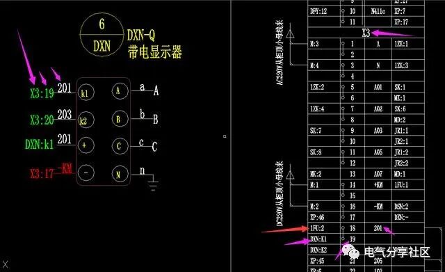

①关于端子的作用,一般作为跨屏跨区域之用,也可以方便检修等。
局部接线图
如图,我拿出了一个元器件和端子图来举例,6表示元器件序号,X3表示端子表,X3:19表示X3端子的第19位,201表示线号,如图,你能看出201这根线一段接DXN的K1角,另外一段接哪儿吗?1FU的2角。

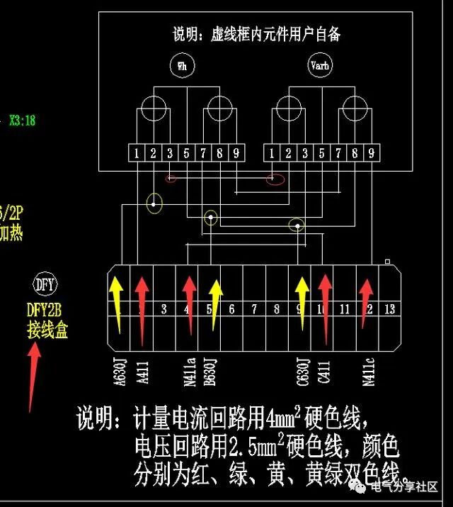

②电度表的接线:
电度表的接线
1、电能计量柜电能表电流电压输入回路原理图纸
2、电能计量柜设计安装使用手册
