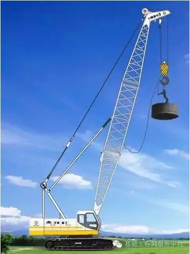

⑦强夯法
强夯地基处理施工示意图
该方法能够通过较大的压力和冲力对地基产生很大的作用,从而使得地基得到加固,使得的土的压缩性进一步缩小,增大了地基的强度,使得地基的抗液化的能力得到加强,大大降低和消除黄土的是湿陷性。同时,该方法有利于使得土层均匀,预防以后出现的差异沉降。

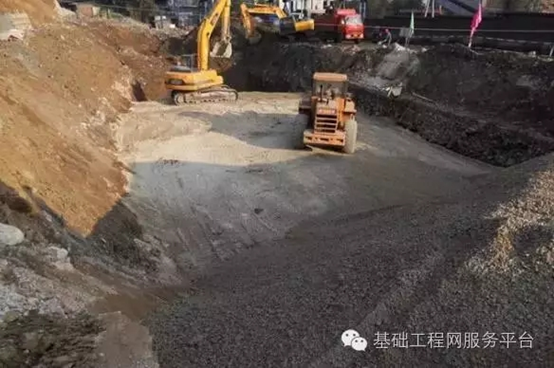

①松土的处理
当遇到范围较小的松土坑时,可以先将松软土挖掉至老土,然后用压缩性相近的材料回填,当天然土为砂土时,用砂或级配砂石回填,回填时应分层洒水,夯实或用平板振捣器振密,每层厚度不大于20cm,同时根据土的性质和范围的不同,采用不同比例的灰土分成夯实。应通过配置适当的钢筋提高地基上部的刚度能力。
②砖井和土井的处理
如果砖井在基槽的中央,这时的内填土已经变得很密实,当出现这种情况时,应把井的砖圈放低到槽低下面1米的位置,同时用合适比例的灰土夯实到槽低,当井的直径大于1.5米以后,这时采用提高上部结构的刚度,并运用钢筋做墙内的地基,使得地基梁跨越砖井,对于井在基础的转角处的情形,一方面应对基础进行必要的加固处理,另一方面采用拆除回填的方法进行合适的处理。
③局部范围内硬土处理
对于桩基周围有部分过分坚硬的土质时,要对这些东西进行局部的处理,这就需要挖掉旧的墙基、老灰土、大树根等等,这样就能减少地基的不均匀下降,也能有效避免建筑物建成之后的开裂,从而保证建筑物的质量。
④管道处理
对于槽底附近的上下水管道,要采取其它的措施,防止出现漏水情况,避免出现水侵湿地基,使得地基出现不均匀的沉降。对于在槽底下方出现管道的情况,要把管道进行清除,或者将基础局部落低,使得管道穿过基础墙,同时也要防止建筑物下沉,从而对管道形成破坏漏水,造成地基的不均匀沉降,影响建筑物的质量问题。
⑤橡皮土的处理
对于地基的土质出现粘性土的时候,这种土一般含有较多的水分,对这部分进行夯排以后,就会形成所谓的橡皮土,因此,对于这样的情况,要采用其它办法先进行处理,比如进行晾槽或者使用白灰沫等办法,使得土的含水量得到有效的降低,对于出现的地基颤动情况,应把这些土进行全部的挖除,并填入相应部分的砂土,从而消除地基颤动情况。
