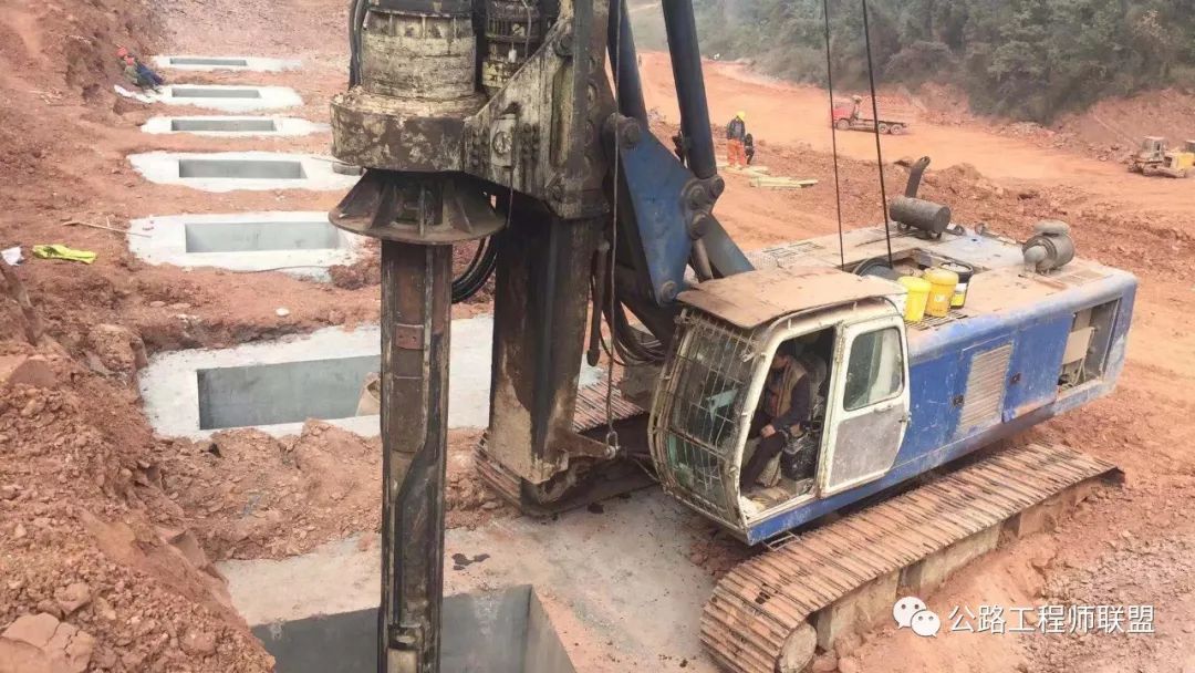

为保障施工安全和提高施工效率,当大型机械能到抗滑桩施工场地时一般考虑用机械开挖抗滑桩。由于方形抗滑桩较圆形抗滑桩在抵抗推力方面更优,因此设计的抗滑桩主要以方形桩为主,当前并没有一种可以一次性机械成方形孔的施工工艺。本文以两个案例介绍方形桩的施工过程。
1.工法一
案例:仁沐新高速某工点抗滑桩施工

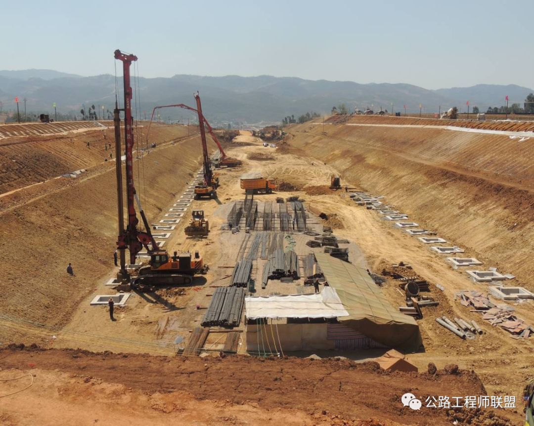

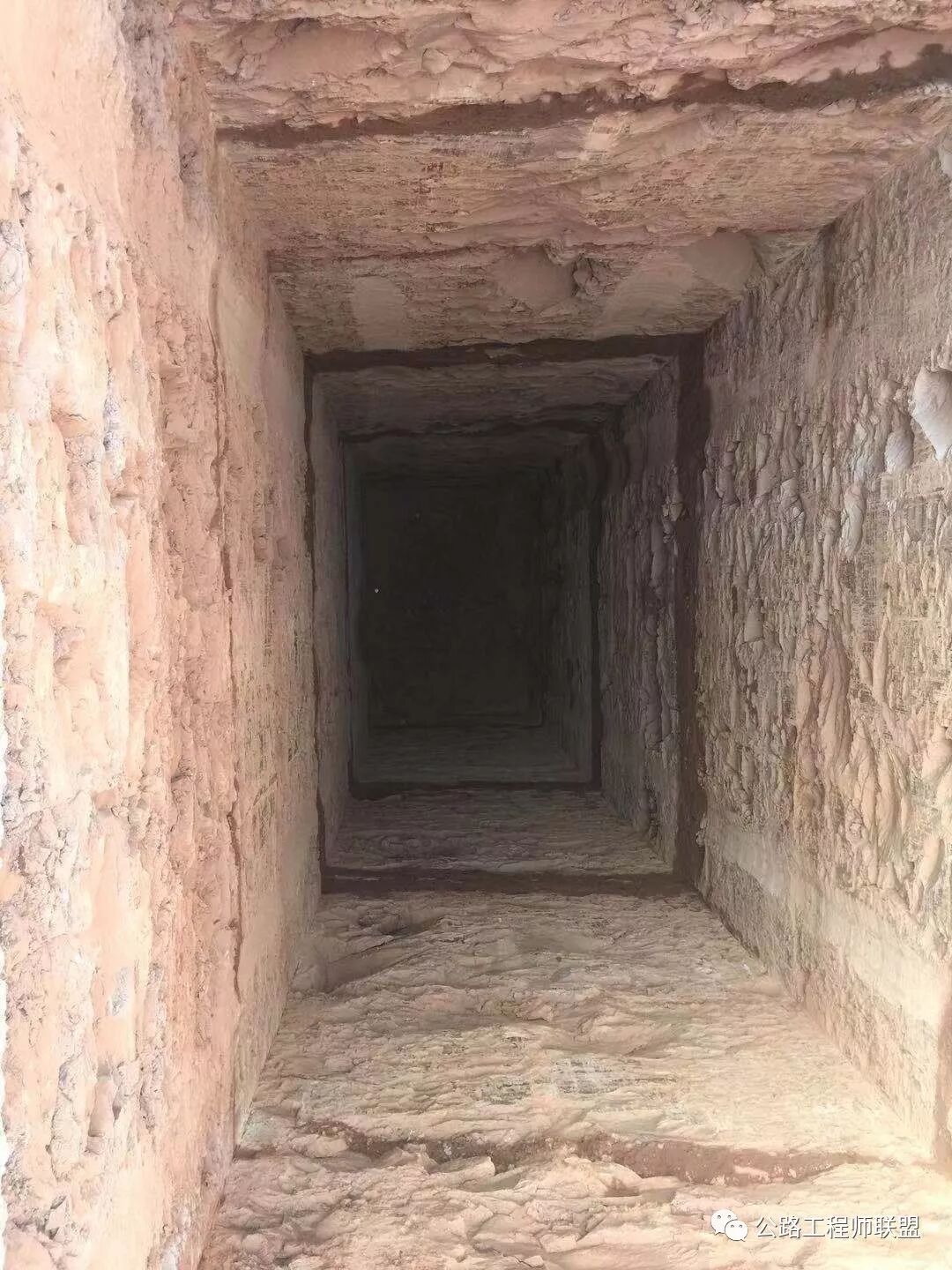

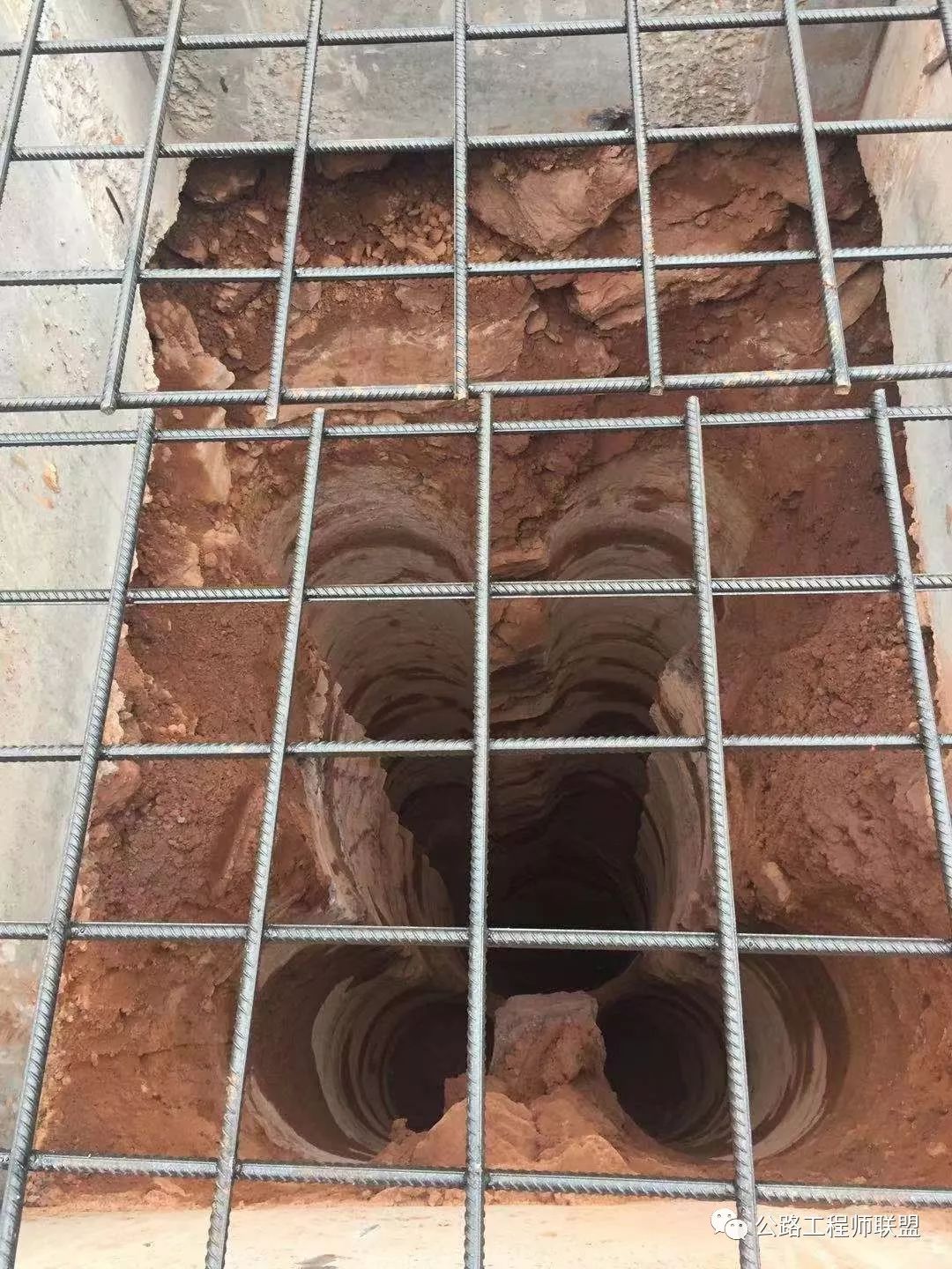

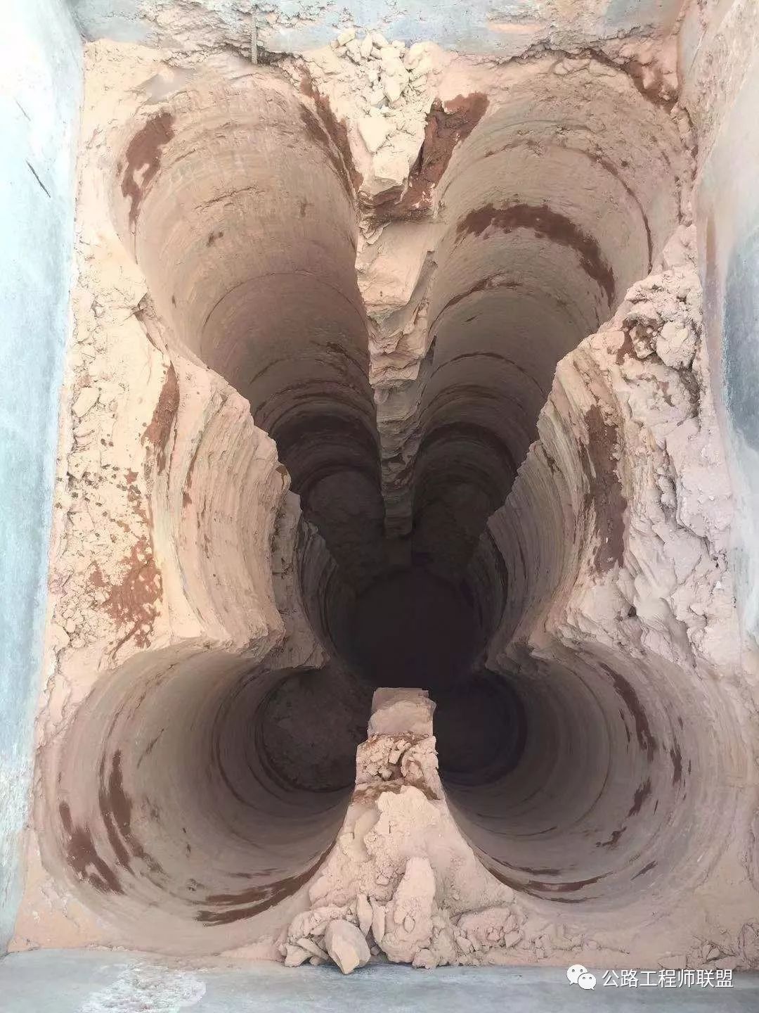

第一步:先人工施工锁口,用旋挖钻机钻孔取土

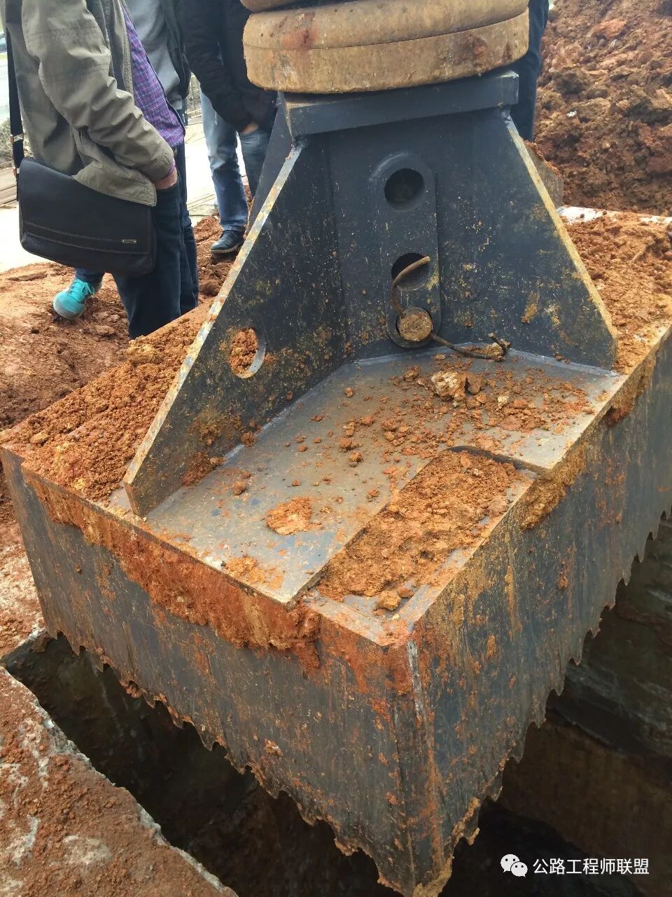

第二步:刀具切割孔壁,采用锤击法

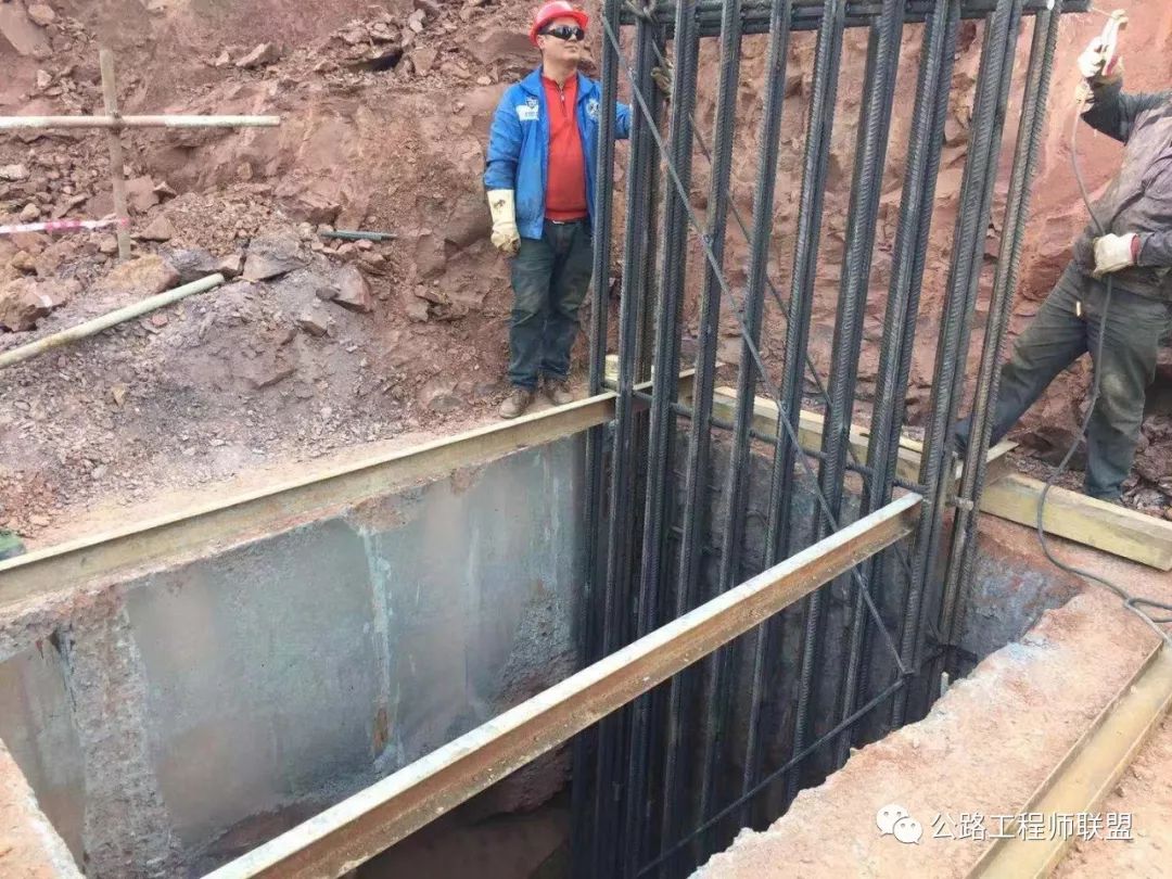

切割后的孔壁
旋挖钻机取土

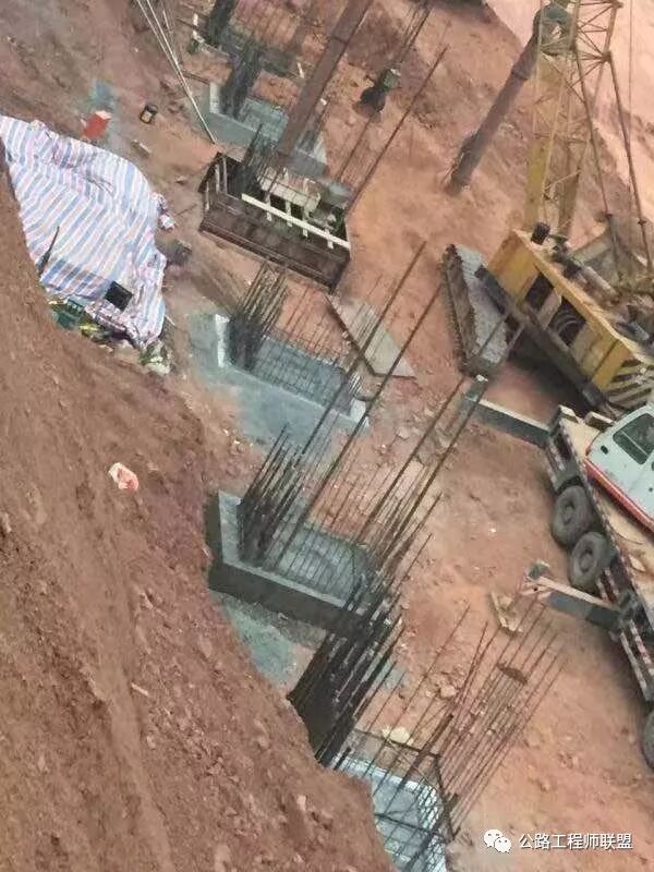

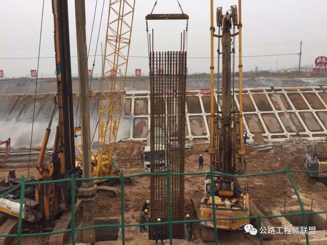

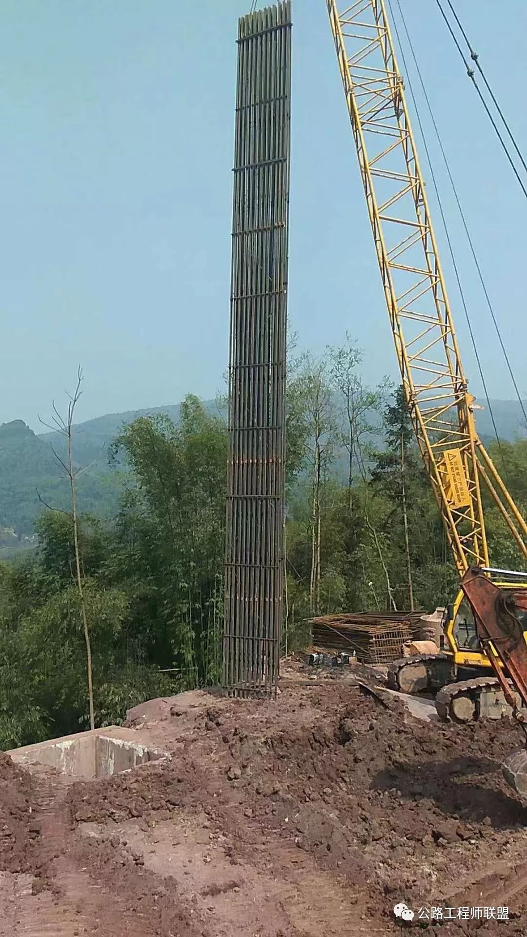

第三步:预制钢筋笼并吊装
现场安装

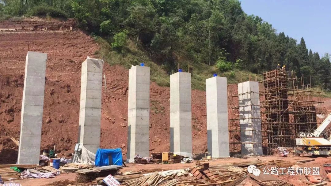

第四步:浇筑混凝土

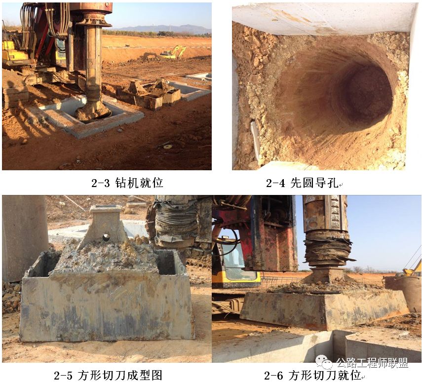

案例:铁路云桂线云南段站前六标高边坡路堑防护工程中矩形锚固桩施工,感谢中铁建提供相关照片和说明。
第一步 施工锁口

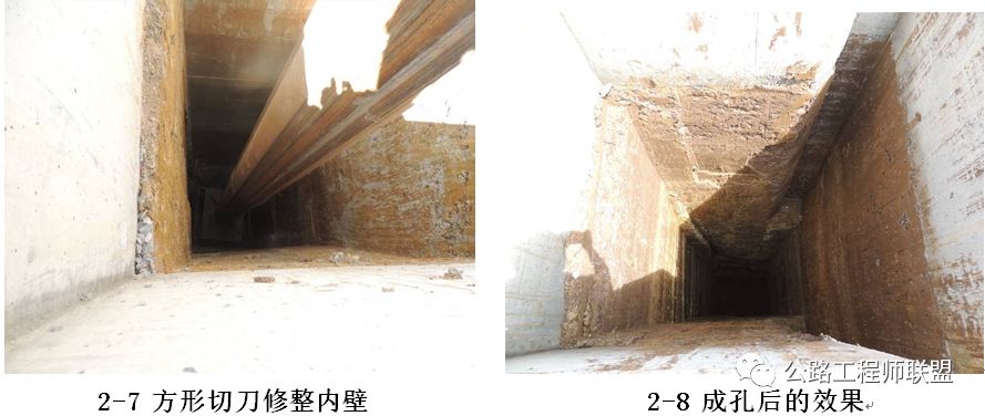

第二步 桩身开挖施工
利用徐工360旋挖钻机,先用Φ150mm的圆钻头先导孔至一半设计深度,钻取大部分的土体,然后利用锁口护壁内侧作为导向墙,用自制的方形切刀进行孔壁修整,然后再用圆钻头钻至设计深度,再用方形切刀进行孔壁修整;循环以上步骤,直至修正至孔底后,改用圆形钻头将钻碴土移出孔外,再用自卸车运到指定弃碴场。

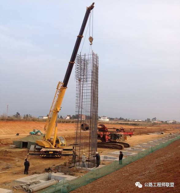

第三步 钢筋笼制作安装和声测管安装
因为成孔过程中,无护壁防护,为防止孔壁开挖后长期暴露会出现坍孔风险,钢筋笼的加工必须在附近就地统一制作,而且要在成孔以前,钢筋笼必须要运送到将成孔桩部位。
本工程钢筋笼在钢筋加工场整体制作,机械连接,利用汽车吊安装。为保证钢筋笼吊装安装时不变形,钢筋骨架在加工时设置强劲的内撑架,防止钢筋笼在运输和就位时变形,并设置平台。钢筋笼吊装时采用两吊点起吊,先把钢筋笼吊竖直后,再检查是否有弯曲变形并加以纠正。钢筋笼进入孔口后,将其扶正徐徐下放,严禁摆动碰撞孔壁。当最后一道加劲箍接近孔口时,用钢管放在加劲箍下横担在平台上,焊接钢筋笼的吊环,吊环采用Φ20钢筋,每个钢筋笼对称设置2根吊环。

总结:本文介绍了三种机械开挖方形抗滑桩的工法,都需要旋挖钻机先钻孔取土再进行修边。优点是施工进度快、施工人员安全有保障。缺点是对场地要求较高,由于没有护壁易塌孔,不适用于硬质岩地层。
