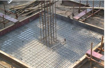

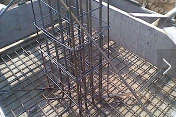

4、钢筋绑扎:垫层浇灌完成后,混凝土达到1.2MPa后,表面弹线进行钢筋绑扎,钢筋绑扎不允许漏扣,柱插筋弯钩部分必须与底板筋成45°绑扎,连接点处必须全部绑扎,距底板5cm处绑扎第一个箍筋,距基础顶5cm处绑扎最后一道箍筋,作为标高控制筋及定位筋,柱插筋最上部再绑扎一道定位筋,上下箍筋及定位箍筋绑扎完成后将柱插筋调整到位并用井字木架临时固定,然后绑扎剩余箍筋,保证柱插筋不变形走样,两道定位筋在基础混凝±浇完后,必须进行更换。钢筋绑扎好后底面及侧面搁置保护层塑料垫块,厚度为设计保护层厚度,垫块间距不得大于100mm(视设计钢筋直径确定),以防出现露筋的质量通病。注意对钢筋的成品保护,不得任意碰撞钢筋,造成钢筋移位。

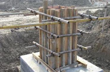

5、模板:钢筋绑扎及相关专业施工完成后立即进行模板安装,模板采用小钢模或木模,利用架子管或木方加固。锥形基础坡度<30°时,采用斜模板支护,利用螺栓与底板钢筋拉紧,防止上浮.模板上部设透气及振捣孔,坡度≤30°时,利用钢丝网(间距30cm)防止混凝土下坠,上口设井字木控制钢筋位置。不得用重物冲击模板,不准在吊帮的模板上搭设脚手架,保证模板的牢固和严密。
