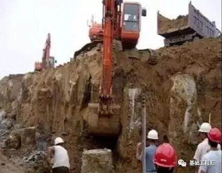

机械化开挖应根据基础形式、工程规模、开挖深度、土质、地下水情况、土方量、运距、工地机具设备条件和工期要求等合理选择挖土机械。

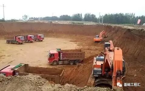

深度不大的大面积基坑开挖,采用推土机或装载机推土、装土,用自卸汽车运土。
对长度和宽度均较大的大面积土方一次开挖,用铲运机铲土、运土、卸土、填筑。
对面积大且深的基础多用0.5、1.0方斗容量的液压正铲挖掘,上层土方也可用铲运机或推土机进行。
如操作面狭窄,且有地下水、土的湿度大,可采用液压反铲挖掘机挖土,自卸汽车运土。
在地下水中挖土,可用拉铲。
对地下水位较深采取不排水开挖时,亦可分层用不同机械开挖,先用正铲挖土机挖地下水位以上的土方,再用拉铲或反铲挖地下水?以下的土方,用自卸汽车运土。

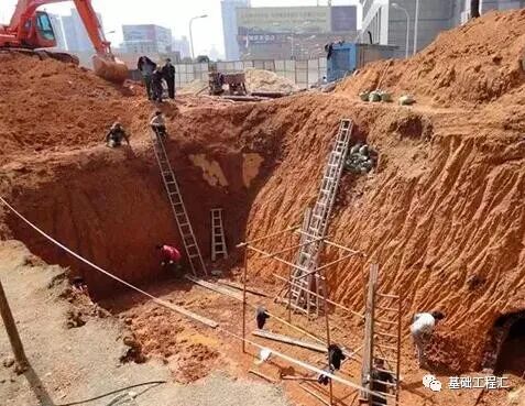

2、基坑坡度
确定挖方边坡度应根据土质情况、场地大小、地下水情况和基坑深度等而定,同时还要考虑施工环境、相邻道路及边坡地面荷载等的影响。
开挖深度较大的基坑,当采用放坡挖土,宜设置多级平台分层开挖,每级平台的宽度不宜小于1.5米。

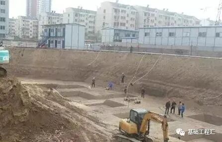

土方开挖方法有分层开挖、分段开挖、盆式开挖、中心岛式挖土等几种,根据基坑面积大小、开挖深度、支护结构形式、环境条件等因素选用。
1)分层开挖
2)分段挖土
3)盆式挖土
4)中心岛式开挖

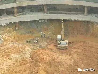

5、深基坑开挖
分2-3层开挖,并修筑10-15%的坡道。
6、多层接力开挖
7、深基坑开挖
机械接力挖运,挖好后搭枕木垛的方法,使挖土机开出基坑。
