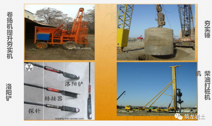

2.主要机具设备

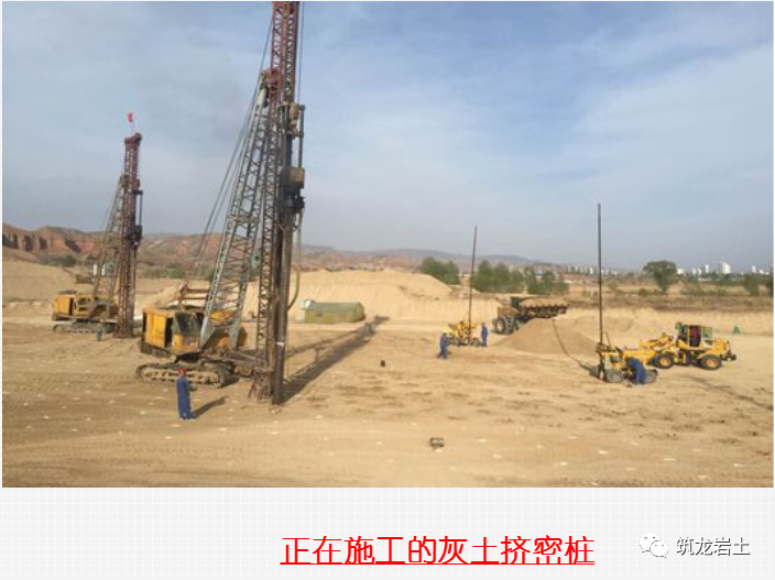

(1)成孔设备:0.6t或1.2t柴油打桩机或自制锤击式打桩机,亦可采用冲击钻或洛阳铲。
(2)夯实设备:卷扬机、提升式夯机或偏心轮夹杆式夯实机及梨形锤。
(3)主要工具:铁锹、量斗、水桶、胶管、喷壶、铁筛、手推胶轮车等。

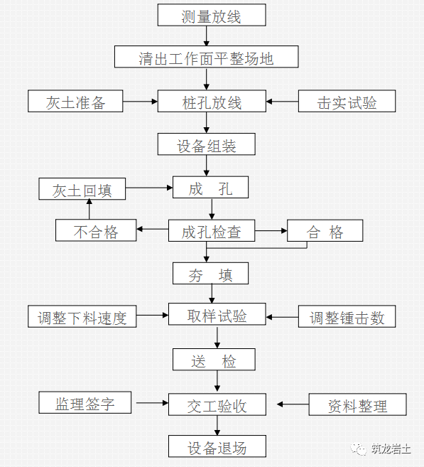

1.施工工艺
2.施工方法

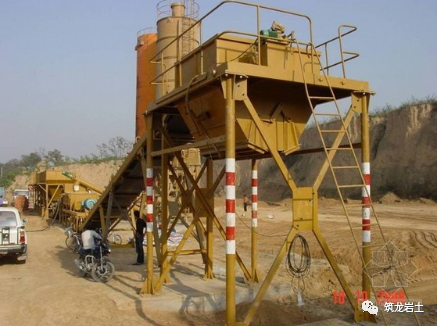

(1)备料
土料为天然的粘性土及塑性指数大于4的粉土,无有机杂质,生石灰用水闷透消解成石灰粉,采用5mm筛子过筛后与土拌和。夯填土和石灰应提前送试验室作原材试验及击实试验,求得最大干容重,和最优含水量,石灰和土料
要按规定配合比进行均匀拌合,拌和后,用15mm的筛子过筛,过筛后方可在工程中使用。达到颜色一致,并使含水量控制在最优含水量。实地可用“手握成团,落地开花”的标准来鉴定含水量,备好的灰土料应做到不隔日使用。

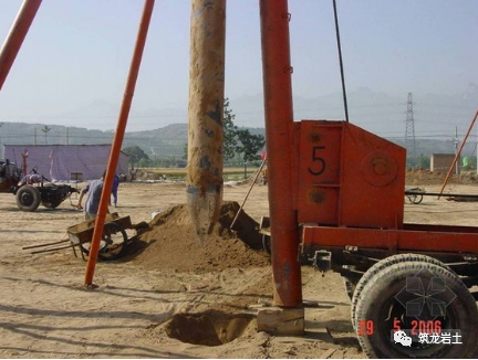

(2)成孔

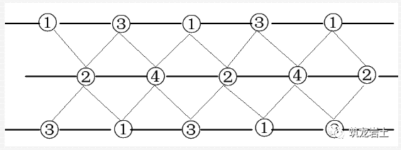

调整和检查机械后开始成孔,此时要注意桩位的偏差。在成孔过程中,根据地层软硬情况及时调整重锤落距。依次逐排由外向内进行,以确保桩间的挤密效果。成孔施工顺序宜按间隔法进行如图所示。
(3)夯填成桩
  ① 施工顺序:清底夯→灰土拌合→虚填→夯击→成桩。
  ② 安装夯填机,调整和检查好机械夯打,填料前,进行孔底夯实至少击实5次,填料时可采用每0.05m? 击实6次 。
③ 填写好成孔记录和夯填记录,特别是成孔锤击和夯击数、灰土填入量等记录。

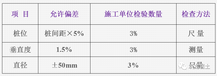

四、质量控制
1.灰土挤密桩质量控制点设置
2.桩位放样
① 严格执行规范要求,保证桩位放线误差。
② 根据场地情况,桩位放样工作最好一次完成,并做好桩位保护和标识。
③放样结束后,经现场监理确认方可施工。
3.成孔
① 场地必须平整,高程小于规定误差。
② 钻机就位后,锤中心应对准灰点由随班技术人员认可后方可开锤。

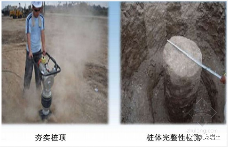

③ 桩孔检查:成孔后要及时对桩孔进行检查验收。检查的内容有:桩径、孔深、垂直度、有无缩径、塌孔、回淤等现象。如遇塌孔或缩径现象,则采用回填灰土复打处理。回填复打可进行数次,若经多次回填复打无效时,可会同监理方、设计方、甲方商讨采取其它可行性方法进行处理。
(4)夯填
① 清底夯:灰土夯填前,应先对桩孔清底夯实,夯击次数一般不小于6次,直到孔内的回落厚度小于规定数值。
② 严格按试验所确定的参数进行夯填,下料速度和锤击次数要相匹配,确保压实系数。
③ 灰土拌合均匀,颜色一致,严格控制好含水量。
④ 夯锤落距要经常检查,确保落距1000~2000mm之间,夯锤直径应比桩孔直径小60~120mm左右。
⑤由专人负责填料,要做到填料均匀,避免回填速度过快,夯击次数不够。
⑥对不合格桩要求现场立即处理,用洛阳铲全部把桩土掏出或用夯扩机在桩体上重新夯扩成孔,重新夯填,以确保每条桩的成桩质量。
