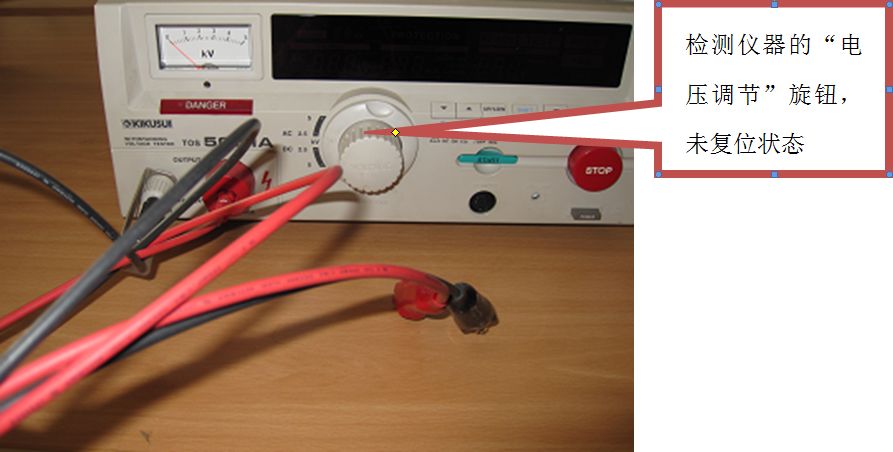

a) 设备未复位,开机电压为上次测试的电压
图1电压调节旋钮在1.5KV
在耐压试验中,在1.5KV的电压测量1分钟,测试完毕后试验人员没有按照要求将电压值调回零位,在下次测试中设备通电启动后,电压立即到达1.5KV,这种情况下测试,灯具的绝缘部分有可能被击穿。而如果按照正确的测量方法,应该将电压从0缓慢调节到1.5KV后,继续测试1分钟,带测试完毕后,立即将电压复位,待下次测试后,按照正确方法进行测试。

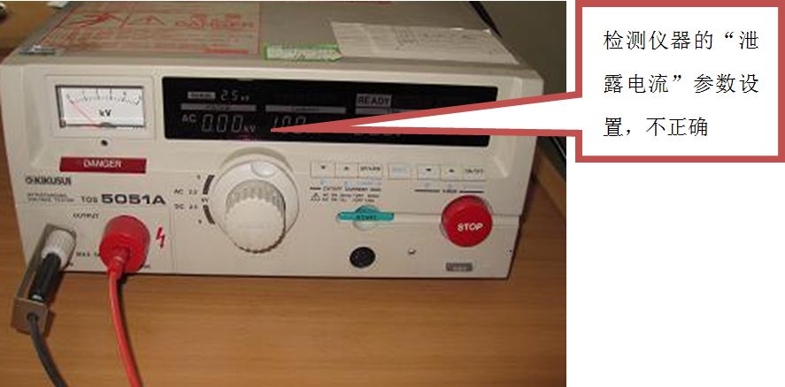

b) 设备报警参数设置错误,导致误判
图2泄漏电流参数设置不正确
测试仪器耐压测试仪泄漏电流在成品检验时报警数值设置在5mA,而在正常型式试验的报警值应设置在100mA,在型式试验时,测试人员没有及时的调整泄漏电流的参数,在进行耐压试验测试时,很可能泄露电流大于5mA,致使设备报警,导致误判。正确的测量方法是,应该在测量之前严格按照标准和作业指导书的要求,将设备各测量参数调整到正确数值,认真检查,然后进行测试。

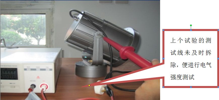

c)进行绝缘电阻测试后,测试线未拆除马上进行电气强度测试
图3绝缘电阻测试后测试线未从测试样品上拆除
灯具电气强度测试一般是在绝缘电阻测试完毕后进行,此时测试人员如果急于测试,在绝缘电阻的测试线未及时的从灯具上拆卸下来,而进行灯具的电气强度测试,也会导致测试仪器报警,导致测试失败。正确的测量方法应该是进行下一个试验时,将上次试验室的测试线 完全从测试样灯上移走,然后在进行灯具的电气试验。

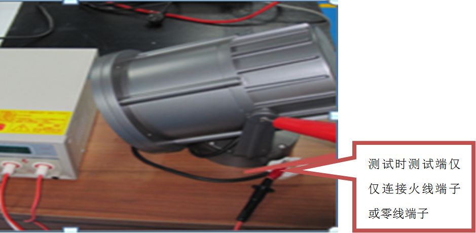

e) 只进行火线端或零线端与易触及金属部件之间的测试
图5灯具的火线和零线未短接
测试人员如果只将测试线一端接易触及金属部件,一端只接火线或零线端子,会出现误判的可能,虽然这种测试出现误判的概率较小,但是风险依然存在。正确的测试方法应该是短接两个接线端子,或两个接线端子分别进行测试。
