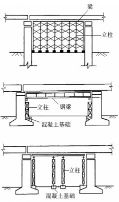

支架按其构造分为支柱式、梁式和梁支柱式
▲支架的三种形式
对应下图的三种形式图示

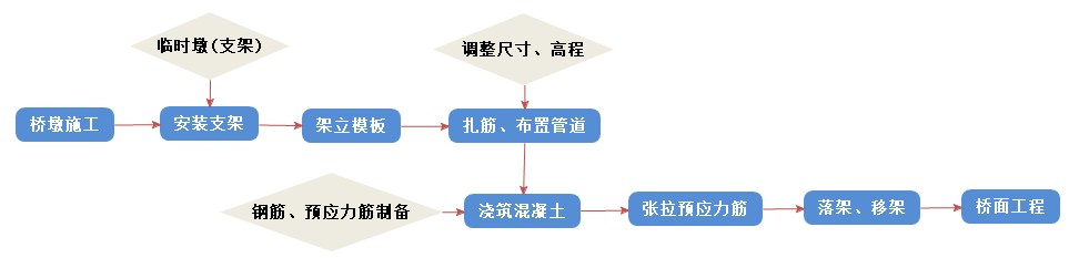

有支架就地浇筑施工的程序大致如下
▲施工工艺流程

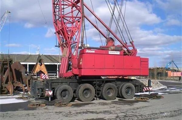

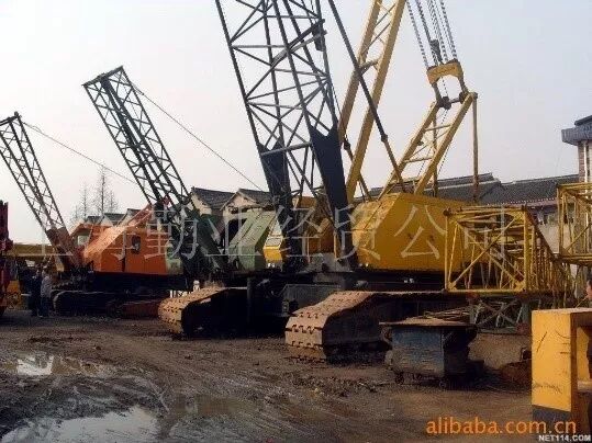

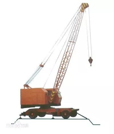

汽车、轮胎式吊机和履带式吊机架设法

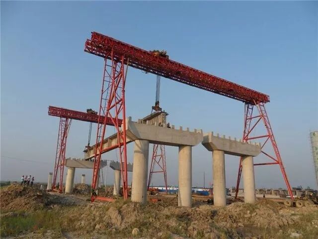

龙门架架设法

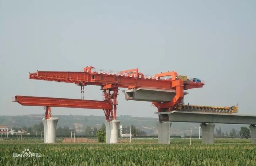

架桥机架梁法
▲汽车式吊机
▲轮胎式起重机
▲履带式起重机

▲龙门架架设
▲架桥机架梁
