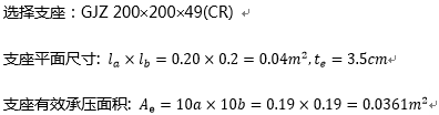

1.验算支座平面尺寸
首先,根据橡胶支座的压应力限值验算支座是否满足要求
通过验算可知,混凝土局部承压强度也满足要求,选定的支座平面尺寸满足设计要求。

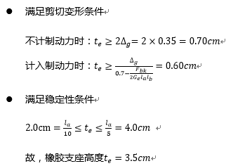

2.验算支座厚度
支座的厚度由橡胶层厚度和加劲钢板厚度两部分组成,应分别考虑计算。

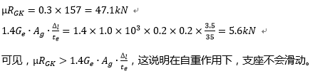

4.板式橡胶支座抗滑稳定性验算
为保证板式橡胶支座和墩台顶面或主梁底面不产生滑移,需对其抗滑稳定性进行验算,验算时应当对无汽车荷载和有汽车荷载两种情况分别进行验算。
●无汽车荷载时

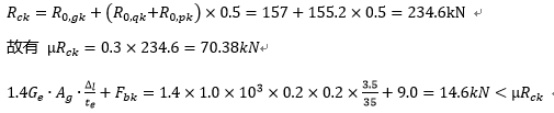

●计入制动力时
因此,制动力作用下支座不会滑动。
