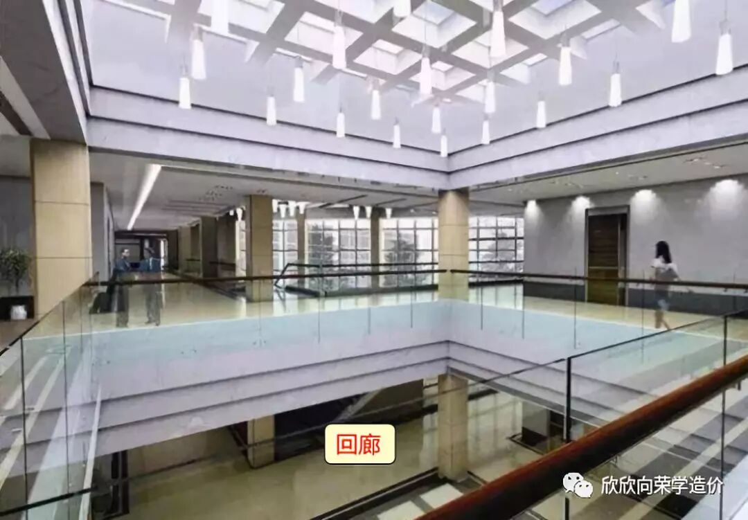

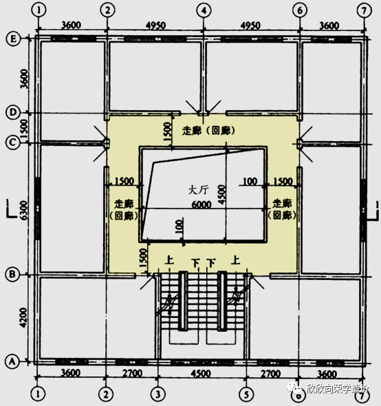

3.0.8 建筑物的门厅、大厅应按一层计算建筑面积,门厅、大厅内设置的走廊应按走廊结构底板水平投影面积计算建筑面积。结构层高在2.20m及以上的,应计算全面积;结构层高在2.20m以下的,应计算1/2面积。
【2005规范】
 3.0.7 建筑物的门厅、大厅按一层计算建筑面积。门厅、大厅内设有回廊时,应按其结构底板水平面积计算。层高在2.20m及以上者应计算全面积;层高不足2.20m者应计算1/2面积。
 解读:
1、本条与2005规范实质内容完全一样,仅是将“回廊”修改为“走廊”(回廊属于走廊的一种),表述更全面。 右图中涂黄部分归为走廊。
2、门厅、大厅应按一层计算建筑面积。
3、回廊应按其结构底板水平面积计算,乘以实际的层数。结构层高在2.20m及以上的,应计算全面积;结构层高在2.20m以下的,应计算1/2面积。
