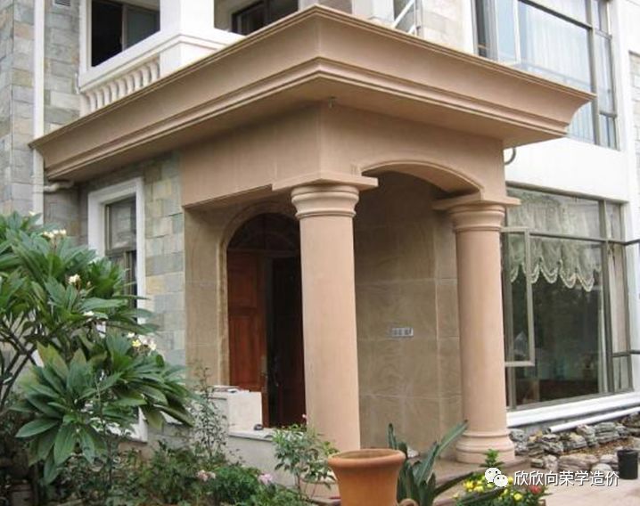

1、雨篷是指建筑物出入口上方、突出墙面、为遮挡雨水而单独设立的建筑部件。
门廊 指在建筑物入口有顶棚的半围合空间。
门廊为新增加名词,功能用途与雨篷类似,计算规则与有柱雨篷一样。

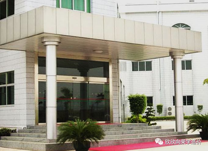

有柱雨篷

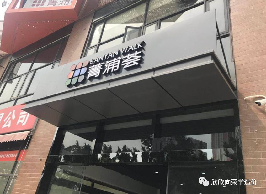

无柱雨篷

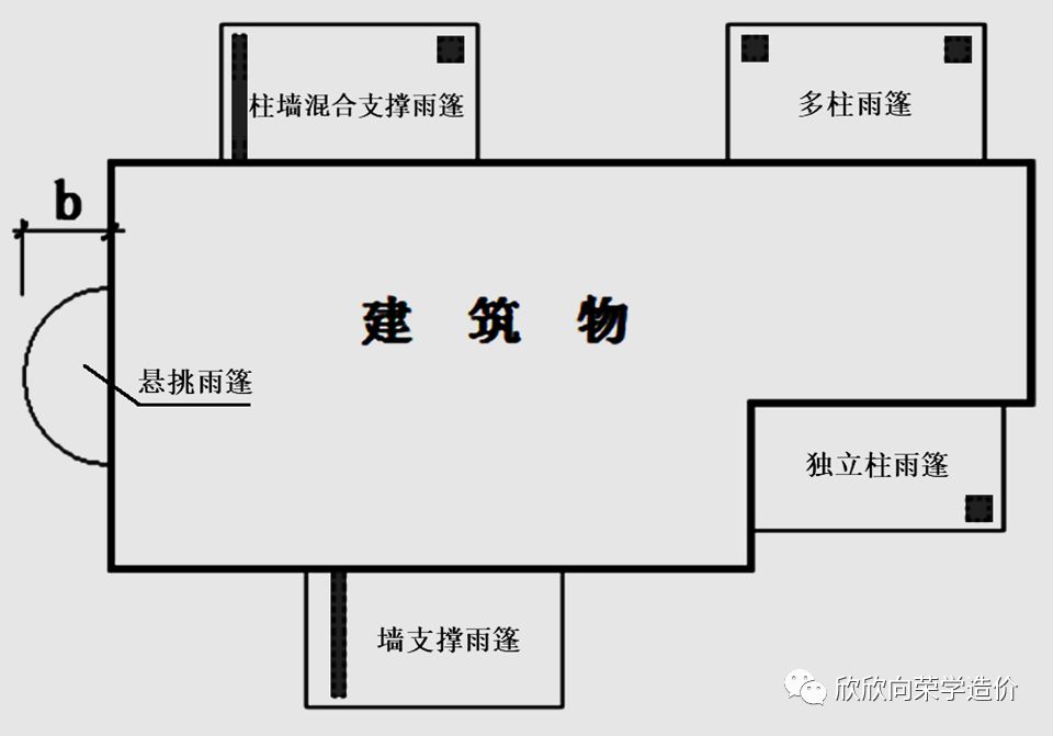

2、有柱雨篷和无柱雨篷计算规则不同
(1)有柱雨篷,没有出挑宽度的限制;
(2)无柱雨篷,出挑宽度≥2.10m时才能计算建筑面积。
出挑宽度,指雨篷结构外边线至外墙结构外边线的宽度,弧形或异形时,为最大宽度。
3、雨篷细致划分为有柱雨篷(包括独立柱雨篷、多柱雨篷、柱墙混合支撑雨篷、墙支撑雨篷)和无柱雨篷(悬挑雨篷)。
上图中计算1/2建筑面积的有
1、当b≥2.1m的悬挑雨篷
2、多柱雨篷
3、独立柱雨篷
4、柱墙混合支撑雨篷
5、墙支撑雨篷
不计算建筑面积
1、当b≤2.1m的悬挑雨篷
