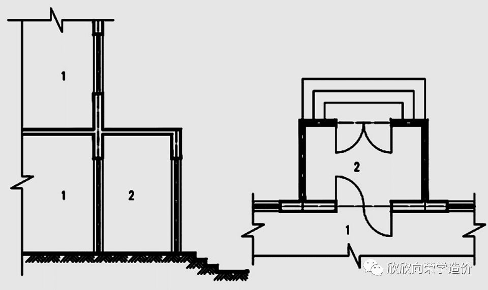

 3.0.15
3.0.15 门斗
应按其围护结构外围水平面积计算建筑面积,
且结构层高在2.20m及以上的,应计算全面积,
结构层高在2.20m以下的,应计算1/2面积。

1、门斗是“建筑物出入口两道门之间的空间”,它是有顶盖和围护结构的全围合空间。
2、门斗是全围合的。门廊、雨篷至少有一面不围合。
1—室内;2—门斗
