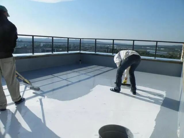

我国地域辽阔,南北方气温差异较大,南方有些地区夏季气温达四十余度,持续数日,暴露在屋面的防水层,经过长时间的暴晒,防水性能加速衰退。那么选用的防水材料应是耐紫外线强,软化点高的防水材料。而北方冬季气温较低,零下几度,甚至零下几十度,如此大的温差,在施工上有什么区别吗?

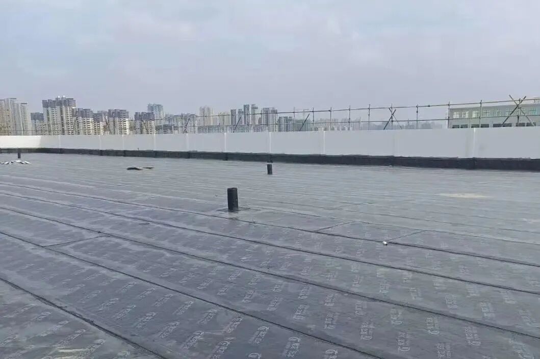

年降雨量在1000㎜以上的约有15个省市自治区,阴雨连绵的日子的里,屋面始终是湿漉漉的,排水不畅甚至会有积水,一连数月不干,浸泡着防水层。耐水性不好的涂料,易发生再乳化或水化还原反应;不耐水泡的粘结剂,严重降低粘结强度,使粘结合缝的高分子卷材开裂,特别是内排水的天沟,会因长时间积水浸泡而渗漏。为此应选用耐水的防水材料,比如玻纤胎、聚酯胎的改性沥青防水卷材或耐水的胶粘剂粘合高分子防水卷材。

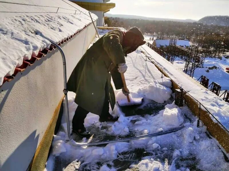

严寒多雪地区,有些防水材料经不住低温冻胀收缩的循环变化,短时间内就会发生老化断裂。一年中有四五个月被皑皑白雪覆盖,雪水长久浸渍防水层,同时雪融又结冰,抗冻性不强、耐水不良的胶粘剂,在这种恶劣的天气下都会变得不堪一击。

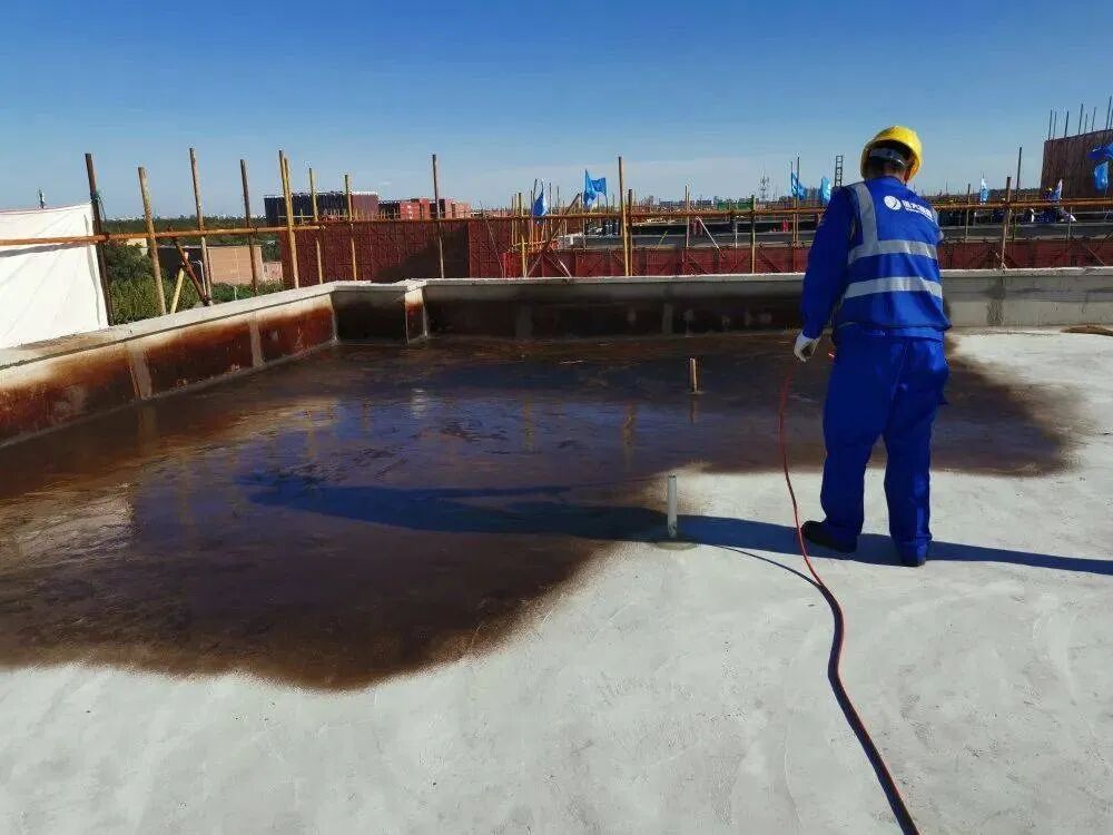

除了材料的选择受地域影响,防水施工的季节选择也是不能忽视的。在寒冷的冬季,水溶性涂料不能使用,胶粘剂在5℃时即会降低粘接性能,在零度以下更不能施工。设计时是夏天,施工时是三九,胶粘剂遇混凝土而冻凝,丧失粘合力。自粘防水卷材合缝粘不住,致使施工失败,耽延工期,浪费材料和人工。在东北,有些工程夏天施工了低温指标不高的防水材料,但到了严寒的冬季,这些竣工的防水层,经受不住冻胀冷缩的摧残,过早“退休”。设计时应注意了解选用材料的适应温度。

屋面防水施工时,先要求做好节点、附加层和屋面排水较集中部位的处理,然后由屋面最低标高处向上施工,对搭接、粘贴顺序、搭接长度、宽度,女儿墙泛水高度,压边处理等均进行检查验收,以确保细部构造的防水质量。
