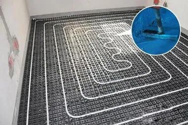

先将要铺设地热的地面处理好,保持地面的整洁、干燥、平整,然后刷上一层防水油漆,可以防止地热管道漏水渗入到楼下,油漆干后就可铺保温层,避免防水膜受热发出臭味,接着就可以铺上地热管,表面再铺设一层EPE复合膜来隔绝潮气,最后才能铺设地板。

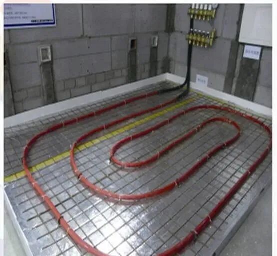

地热在施工时一定要严格谨慎,其盘管要注意分布间隔、拐弯处不能折,才能保证散热的均匀与稳定,施工期间还要随时检验系统气密性,不能忽视注水打压检验。
