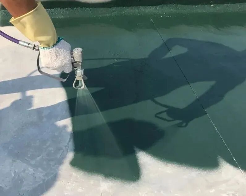

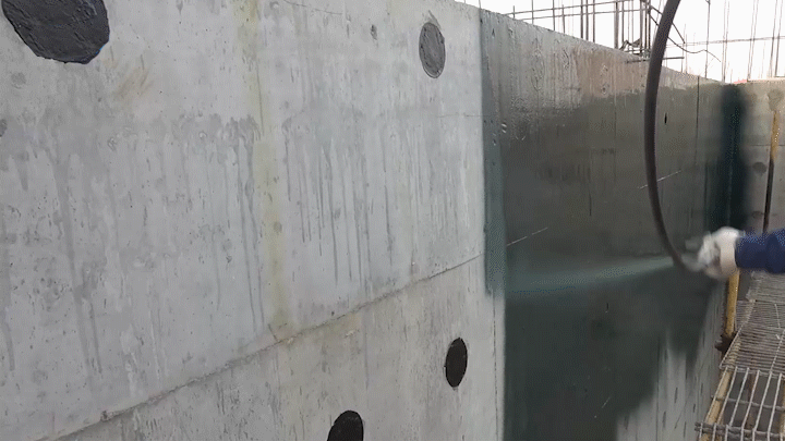

1.喷涂施工
聚氨酯雾化颗粒可以更好地附着基面,形成更加致密平顺的涂膜,厚度均匀;

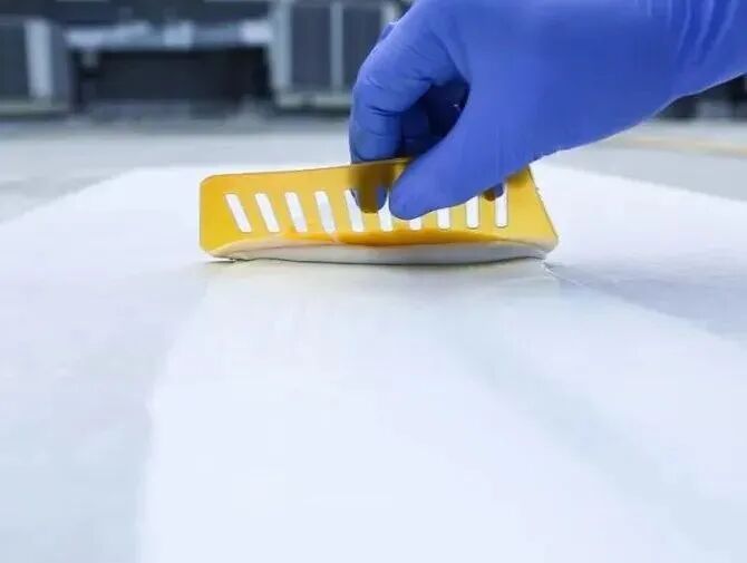

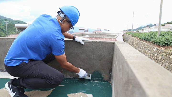

2.刮涂/辊涂施工
在细部位置刮涂或辊涂聚氨酯更方便,但依赖施工手法熟练度,对施工人员要求高;

1.喷涂施工
单人单机操作喷涂效率约400-600㎡/h,是非设备施工的6-10倍;但使用设备前后需要清洗,设备需要维护保养;
2.刮涂/辊涂施工
工期相对长,且施工面积大时可能需要多个工人同时施工;

聚氨酯防水涂料采用喷涂施工质量、效率高。刮涂或辊涂施工则差强人意,主要存在工期长、起厚难等问题。可能导致用料多、人工成本增加,如果是侧墙或立面部,有没有一种可能在没有设备的情况下既能减少工期,又能节约成本?
