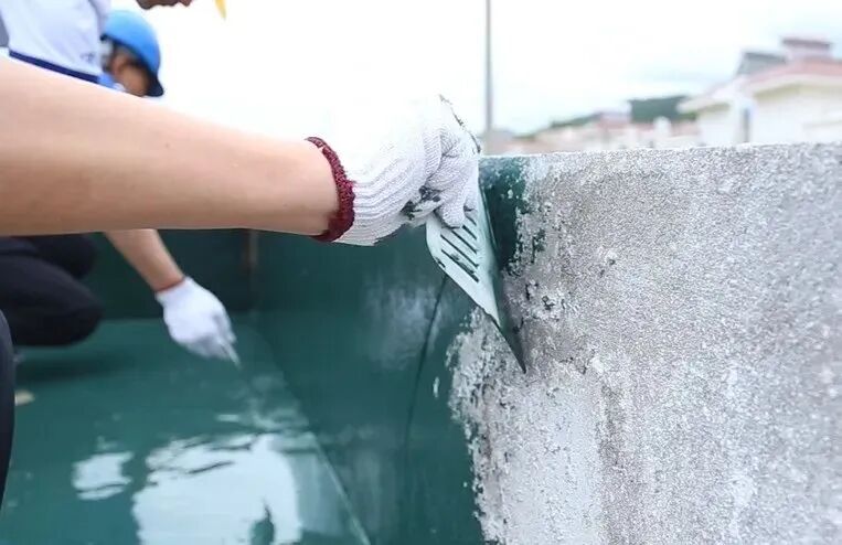

从事防水补漏的朋友们都知道女儿墙渗漏一直是很常见,也很难处理。这是因为女儿墙和屋顶接合处,它通常由多个结构组成。无疑使我们更难修补。这个问题,让我们从一个非常实际的角度来看待它。让我给你介绍一个经济高效的女儿墙补漏处理方法。
一、让我们看看渗漏的原因
1、屋面结构层与女儿墙之间无缝隙,无松散材料嵌入,屋面结构暴露在高温下,由于温度膨胀产生推力,导致女儿墙开裂或移位,造成渗漏。
2、如果女儿墙的盖顶用水泥砂浆抹面,由于温差或干缩变形,盖顶会有直裂缝,有时会贯通,造成渗漏。
3、女儿墙裂缝和渗漏还与地基不均匀沉降、设计不良、施工质量差等因素有关。
了解泄漏原因后,我们还可以采取相应的女儿墙预防漏水措施。
主要有以下五点:
1、在炎热地区,可以在砖混结构建筑的屋顶上设置通风隔热层,也可以采取种植屋面、倒置屋面等多种措施,有效防止护栏开裂。
2、不良地基在用作建筑地基的土层前应进行加固,特别是在河流、湖泊和海洋中,并应控制软土地基引起的不均匀沉降
3、减少约束的影响。例如,刚性防水层每隔4~6米设置一个温度伸缩缝;屋面结构层与女儿墙之间应留有大于20 mm的缝隙,用松散材料填充,并密封钳形装置。
4、改进细部结构的防水处理,可以有效解决女儿墙渗漏问题。
5、重要建筑物应采用钢筋混凝土女儿墙。
有了预防措施,但是不能保证不会发生漏水。如果发生渗漏,我们必须对女儿墙进行相应的防水补漏处理。

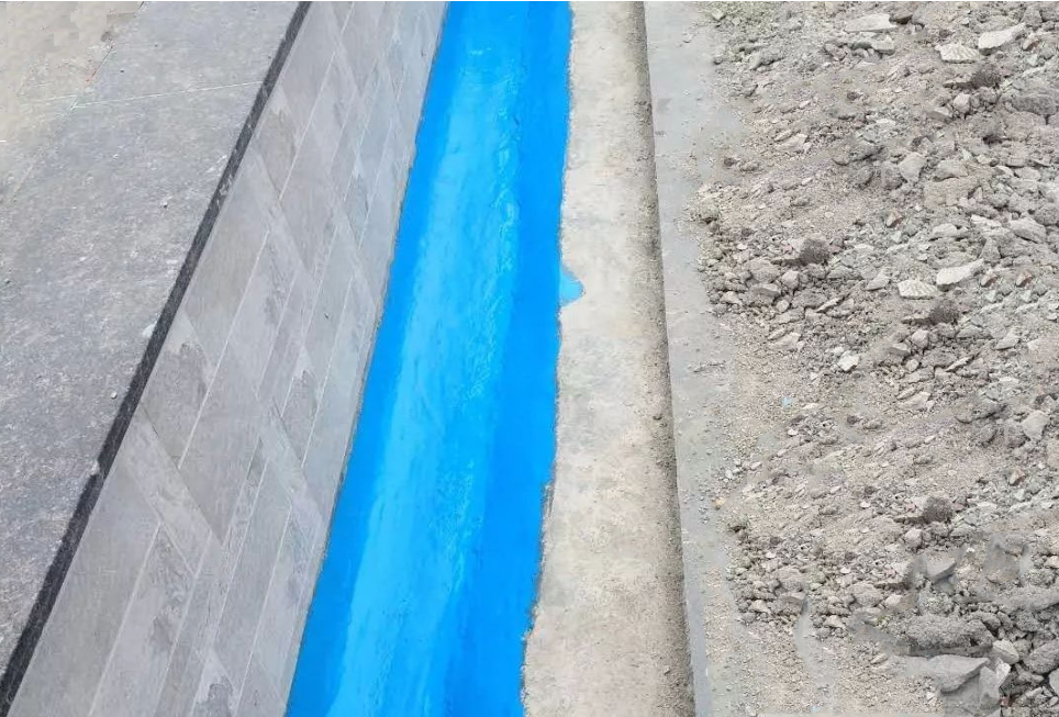

二、女儿墙漏水的处理方法
(1)泛水高度不够,一是设计不够,二是施工找平层、防水层、保温层、保护层等厚度超差。在做女儿墙上泛水檐之前就应做好其高度的计算,如果成活高度<250mm,女儿墙泛水檐可适当提高。
(2)转角处没有做成钝角,垂直面与屋面之间卷材应分层搭接。可在找平层做成直径100-150mm钝角。女儿墙面防水层上翻500mm,并在该处做滴水线,屋面排气管、烟道等根部做成圆弧角,防水层上翻500mm,水落口周围直径500mm范围内坡度不小于5%。水落口与基层接触处应设宽20mm,深50mm的凹槽,嵌填密封材料。
(3)在女儿墙砌体内通设纵向拉结钢筋3Φ6,设构造柱,构造柱间距为1.5m左右,不要大于2m,柱顶钢筋锚入钢筋混凝土压顶内,并提高女儿墙砌筑砂浆强度等级,这样可提高砌体水平灰缝的抗剪能力。
(4)保温层采用含水率低的新型保温材料如挤塑聚氯乙烯保温隔热板,最好采用倒置式屋面施工,就是将憎水性保温材料设置在防水层的上面,既保护了防水层免受高温、紫外线的影响而老化,又减少了保温层水份冻结对女儿墙产生的推力。
(5)对于刚性防水屋面,为防止刚性防水层在山墙与屋面板转角处出现裂缝,应在转角混凝土内加设一层宽100×100mm的钢丝网,以防刚性防水层在转角处开裂渗漏。
