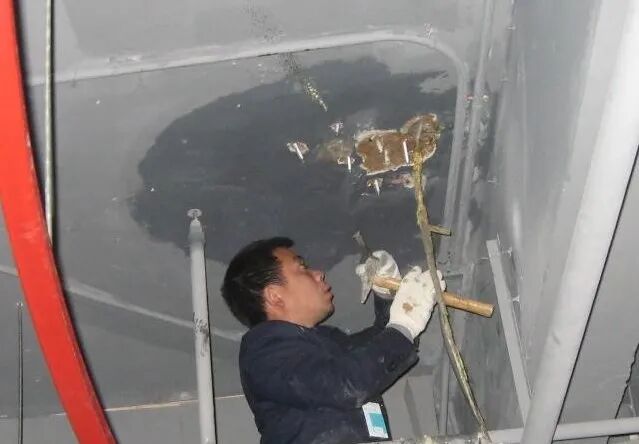

在雨季,或者暴雨过后,地下室水位升高,有的建筑就会出现一下雨,地下室负一层就漏水的情况,本文针对这一情况,给出如下解决办法。
地下室下雨漏水维修方法
1、如果是不见明水,只有湿痕水渍,说明是毛细微小裂缝,将混凝土凿开使用防水涂料刷涂2-3遍后期找平即可,如果还是不放心,可以将整面墙都做一下防水处理,效果会更好。
2、有明水渗出,点漏、线漏,出现这种漏水状说明防水层被破坏的比较严重,混凝土结构严重受损,柔性防水层也失效。需要找到开裂的部位,清理干净后使用高压注浆堵漏的方法,往混凝土内部注入环氧树脂浆料,这种浆料在遇水后迅速分化膨胀,可修复内部裂缝,堵塞漏水通道,达到解决漏水的效果。
3、穿墙管道部位漏水解决办法。凿除原本已破损的混凝土,将穿墙管用防水橡胶圈收束起来,清楚穿墙管表面的锈迹,并将穿墙管与地下室混凝土接触的四周用水泥砂浆抹实,水泥砂浆干燥后在外层刷涂防水砂浆和聚氨酯防水涂膜。
4、地下室变形缝、施工缝处在下雨后漏水,需要在缝内填充泡沫板,并使用沥青麻丝封堵,外侧用油膏密封。
5、对于铺设暖气管的地下室穿墙洞发生漏水,一般是因为没有考虑到暖气管会因为温度上升产生膨胀,进而撑破了混凝土结构,可以更换小一号的穿墙暖气管,对已经形成的裂缝使用注浆的修复。
