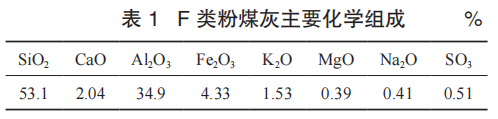

粉煤灰成分复杂,按矿物组成和性能均各有不同,可分为 F 类、C 类粉煤灰,其主要的区别在于 CaO 含量的高低,GB/T 1596—2017 按 10% 进行划分。典型 F 类粉煤灰的化学分析见表 1,其主要矿物组成为 α-石英、莫来石、硅线石及赤铁矿(或)磁铁矿。

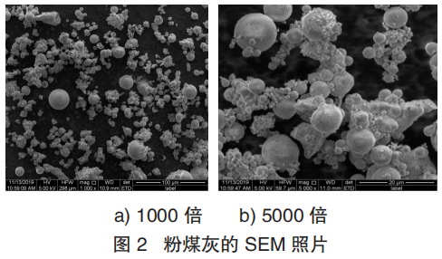

粉煤灰是具有火山灰活性的材料,沈旦申[2] 提出的“粉煤灰效应”包括:火山灰反应效应、微集料效应和颗粒形态效应(图 2)。
微集料效应和颗粒形态属于物理效应,主要体现在改善胶凝材料级配、弱减水方面,它们对新拌混凝土工作性的改善起到了显著效果。火山灰反应效应属于化学反应,水化反应产生的 C-S-H 凝胶能显著细化硬化水泥浆体中的毛细孔隙,尤其是增强界面过渡区的水化程度,进而降低混凝土的渗透性,提高混凝土的抗硫酸盐侵蚀、抗冻融循环能力和降低碱—集料反应发生的风险,其水化机理将是本文讨论的重点。

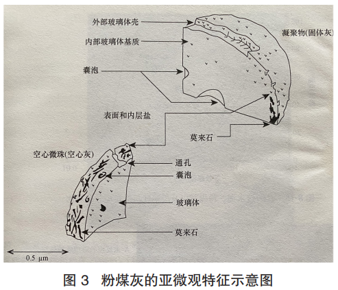

粉煤灰的玻璃体中主要为无定型的活性 SiO2、Al2O3,它们属于非晶体,在常温下与水的反应可以忽略,但如果在碱性溶液环境中,碱性溶液为发生化学反应提供了驱动力,其活性得以显现。也就是说,粉煤灰活性是需要在一定条件下才能激发,主要是由于表层被富硅和富硅铝的双层玻璃保护层结构所保护[4]。保护层的阻碍作用,使颗粒内部的可溶性 SiO2、Al2O3 很难溶出,活性难以发挥,粉煤灰的亚微观特征[3] 见图 3。
