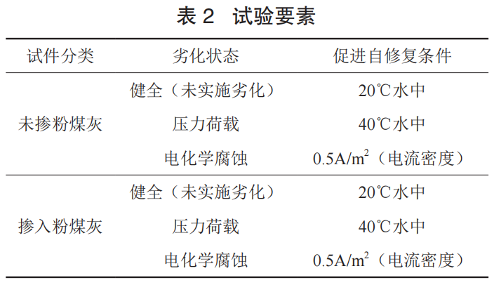

为了正确评价粉煤灰在混凝土裂缝的自修复效果,進藤義勝等[2] 对添加Ⅱ级磨细粉煤灰及未添加的两种试件经压力荷载和电化学腐蚀加速劣化后,在促进自修复的环境中进行 28d 养护。然后测试混凝土的电阻值及超声波传播速度。试验要素见表 2[2]。
在促进混凝土裂缝自修复的养护条件下,分析养护开始后至第 8 周的超声波传播速度及电阻值的变化。
(1)由于超声波在混凝土中传播速度的快慢与混凝土的密实度有直接关系。对于相同原材料、同一配合比,且龄期、测试距离一定的试件,声速高则混凝土密实,当存在裂缝或空隙时,混凝土试件的整体性受到破坏,传播路径增大传播速度必然下降。试验结果表明掺入粉煤灰的混凝土试件经压力荷载后,在 40℃水中促进自修复养护后超声波传播速度得到恢复,速度增加率显著增大。
(2)混凝土电阻值的测定是在混凝土试件促进自修复养护 8 周取出后进行的,由于试件的含水状态对电阻测定有较大影响,因此试件需在 20℃的恒温室内静置一周后测定。试验结果说明掺加粉煤灰的试件其电阻值要明显大于未掺粉煤灰的试件,而且掺加粉煤灰的试件的电阻值随着促进自修复养护时间的增加而增大。
(3)试验还表明经过促进自修复养护后的试件比未经劣化的健全试件的抗压强度增长率要大,而且在40℃水中养护后的试件抗压强度增长率显著增大。
在促进自修复的养护环境下,粉煤灰的“二次水化”反应发挥了自修复作用,粉煤灰的充填效应以及后期的水化反应使混凝土内部的空隙组织致密化。
