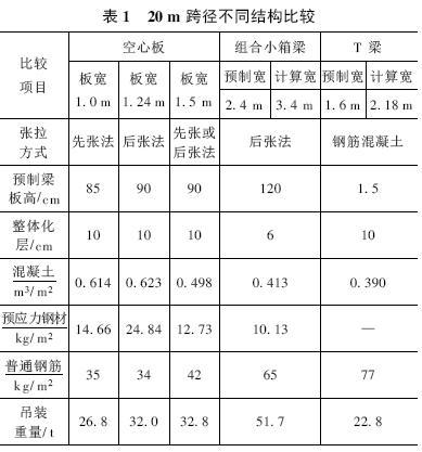

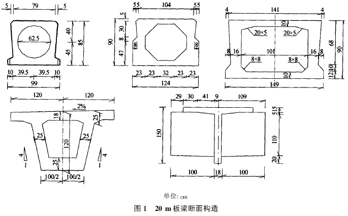

( 1) 20 m 跨径。
20 m 跨径板梁上部结构比较, 见图1 和表1。
在工程实践中, 图1 中各种上部结构均有采用,其中板宽1. 0 m 和1. 24 m 空心板早期应用较多, T梁采用相对较少, 主要用于低等级公路。近年来随着施工工艺改进, 应用较多的是宽幅式空心板和组合小箱梁, 其经济技术指标较其他结构优势较为明显,因此一般情况下, 20 m 跨径上部结构推荐采用宽幅式空心板或组合小箱梁。

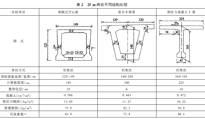

( 2) 25 m 跨径。
25 m 跨径桥型上部结构比较见表2。
25 m 标准跨径上部结构应用较多的主要在互通立交匝道桥中, 其中宽幅式空心板和组合小箱梁可通过调整板梁宽( 异型板梁) 或现浇桥面板宽度以适应互通内线形加宽渐变段的变化, 它给设计施工带来方便而受到欢迎, 其中宽幅式空心板预制梁高较矮, 对一些有净空要求的桥梁采用较多。因此一般情况下, 互通跨线桥上部结构推荐采用宽幅式空心板或小箱梁; 主线桥一般采用T 梁。

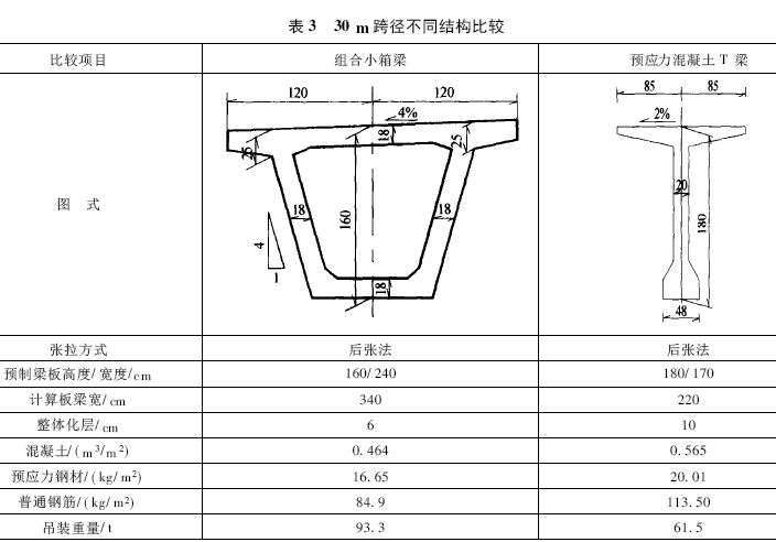

( 3) 30 m 跨径。
30 m 跨径桥型上部结构比较见表3。
从表3 分析, 跨径30 m 的上部结构采用的组合小箱梁或预应力混凝土T 梁方案, 两者总体比较各种指标均差不多, 优缺点各异, 目前工程中均有采用, 设计中应根据实际情况、施工工艺等, 综合比较后选用。

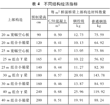

( 1) 不同标准跨径上部构造经济指标的比较。跨径20~40 m 梁( 板) 上部构造, 一般采用先简支后桥面连续或结构连续, 也可进行体系转换为刚构、连续—刚构形式, 施工方法一般采用后张法,经济指标见表4。
从表4 分析, 就上部构造而言, 材料指标总体随着跨径的增加而增大, 因此对桥梁不同跨径桥型方案的选取, 必须结合下部构造的材料指标及施工条件综合考虑。

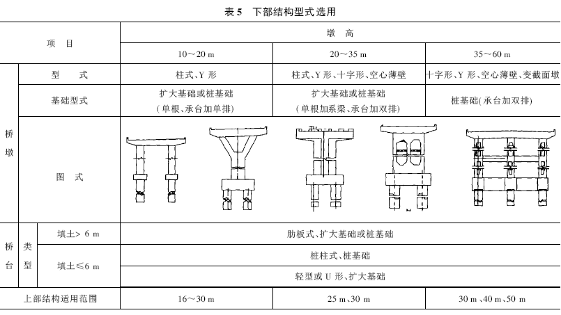

综上分析, 不同标准跨径下部结构形式比选的关键因素主要取决于桥墩形式的选择, 根据山区桥梁设计经验与桥梁高跨比的要求, 桥墩型式主要采用柱式墩、Y 形墩、十字墩、空心墩、变截面墩等, 其应用范围见表5。
经综合分析: 当墩高小于30 m 时, 双柱式墩、Y形墩是最实用、最经济的桥墩型式, 圆柱式墩工艺成熟, 提升滑模施工快, 与桩基础衔接性好; Y 形墩外观美观, 但施工相对复杂, 施工支架较多, 施工工期长, 需要设大体积承台过渡桩基础, 基坑开挖对自然环境破坏较大, 总的材料指标较高。因此, 墩高30 m以下推荐采用圆柱墩。墩高大于30 m 时, 桥墩的施工稳定问题突出, 对桥墩的刚度要求较高, 因此矩形墩、Y 形墩、十字墩、空心墩、变截面墩等均可采用。
另对于左右错幅桥梁或跨越桥, 因受被交叉公路净宽、交角限制时, 推荐采用对桥下净空占压较小的桥墩型式, 如独柱墩、Y 形墩或十字墩等。

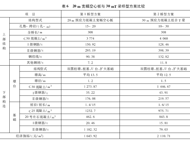

选用跨径20 m 预应力混凝土宽幅空心板与30 m预应力混凝土T 形组合梁, 进行全桥上下部结构综合比选。2 种桥型方案经济指标比较结果见表6。
由表6 可以得出以下结论: 同一桥位, 在相同施工条件下, 墩高H ≤20 m 的桥梁, 20 m 预应力混凝土宽幅空心板比30 m 预应力混凝土T 梁经济。

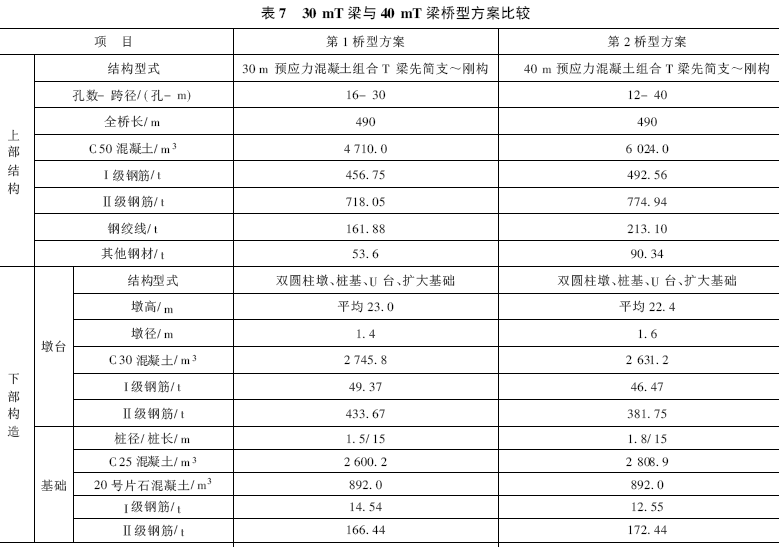

②20 m< 墩高≤ 35 m 桥型方案比选。
选用跨径30 m 预应力混凝土T 形组合梁与40 m预应力混凝土T 形组合梁, 进行全桥上下部结构综合比选。2 种桥型方案经济指标比较结果见表7。
由表7 可以得出以下结论: 同一桥位, 在相同施工条件下, 墩高在20~35 m 的桥梁, 30 m 预应力混凝土T 梁桥型方案较40 m 预应力混凝土T 梁经济性好。但随着墩高的增加, 40 m 跨径单位经济指标逐渐显示出比30 mT 梁经济的趋势。
同时对于平均桥高在15~30 m 之间的桥梁,可选用的下部结构方案较多, 结合地形、地质条件、施工条件、前后桥梁的结构形式、交叉工程等因素综合考虑, 可原则上采用30 m 预应力混凝土组合T梁或组合小箱梁。
平均桥高在30~35 m 之间者, 根据桥长及布墩限制条件, 采用30 m 预应力混凝土T 梁, 或组合小箱梁, 或40 m 预应力混凝土T 梁均可。

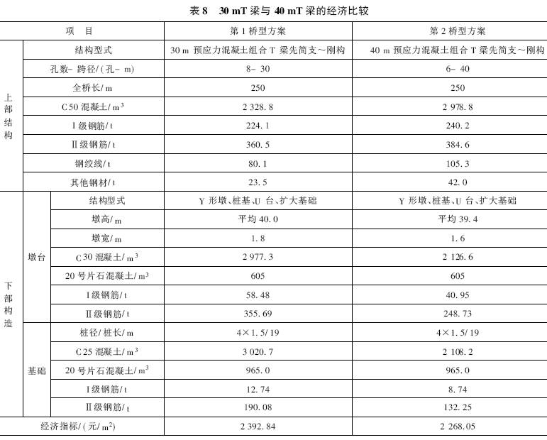

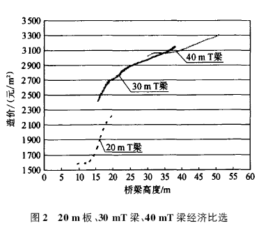

③35 m< 墩高≤ 50 m 桥型方案比选。选用跨径为30 m 的预应力混凝土T 形组合梁与40 m预应力混凝土T 形组合梁, 进行全桥上下部结构综合比选。2种桥型方案经济指标比较结果见表8。从表8可以看出, 在同等施工条件下, 墩高H > 35 m 桥梁,40 m 跨径桥型方案比30 m 跨径经济、合理, 见图2所示。

( 2) 当墩高H ≤20 m 时, 在20 m 跨径桥型方案与30 m 跨径的比较中, 20 m 跨径桥型方案造价较低, 而且运输及安装方便、施工工期短、刚度大、简洁美观, 具有明显优势, 推荐采用。
( 3) 当墩高15 m< H ≤30 m 时, 在30 m 跨径桥型方案与40 m 跨径比较中, 30 m 跨径造价较低,但随着墩高的增加, 40 m 跨径桥型方案逐渐显示出比30 m 跨径经济的特点, 但考虑到40 m 跨径的梁运输较困难、吊装重量大, 设计中一般采用30 m 跨径桥型方案。当墩高30 m≤H ≤35 m 时, 结合具体桥梁长度、位置、下穿工程及地形起伏情况, 选用30 m或40 m 跨径桥型方案均可。
( 4) 当墩高35 m< H < 50 m 时, 在30 m 跨径桥型方案与40 m 跨径比较中, 40 m 跨径桥型方案造价明显较低, 特别是在大桥中, 40 m 跨径施工工期比跨径30 m 短, 因此设计中, 一般采用40 m 跨径桥型方案。
