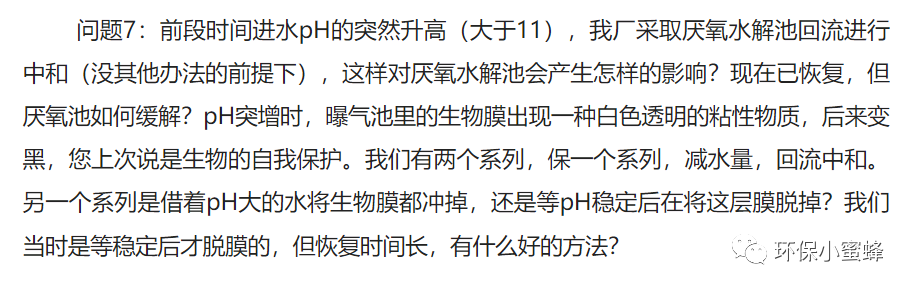

回答:进入生化系统8.5的话,2周内问题不大,但如果超过9,去除率会直线下降。建议不要超过8.2为宜。
回答:问题1会降低处理效率。问题2无须太多特别处理的,进水稳定后,系统会慢慢恢复的。问题3两种方法皆可以。问题4毕竟微生物需要重新生产,所以,恢复需要时间的,适当加大曝气即可促进和加快恢复。
