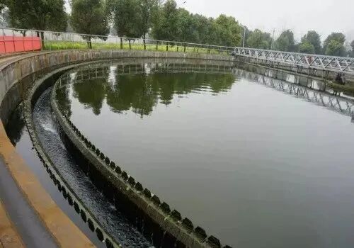

二沉池出水溶解氧偏低的原因
相应的解决对策如下:
(1)活性污泥在二沉池停留时时间过长,污泥中好氧微生物继续消耗氧,导致二沉池出水中溶解氧下降。对策是加大回流污泥量,缩短停留时间。
(2)吸(刮)泥机工作状况不好,造成二沉池局部污泥不能及时回流,部分污泥在二沉池停留时间过长,污泥中好氧微生物继续消耗氧,导致二沉池出水中溶解氧下降。对策是及时修理吸(刮)泥机,使其恢复正常工作状态。
(3)水温突然升高,使好氧微生物生理活动耗氧量增加、局部缺氧区厌氧微生物活动加强,最终导致二沉池出水中溶解氧下降。对策是设法延长污水在均质调节等预处理设施中的停留时间,充分利用调节池的容积使高温水打循环,或通过加强预曝气促进水汽蒸发来降低温度。
二沉池出水BOD5与COD
突然升高原因?
(1)进入曝气池的污水水量突然加大、有机负荷突然升高或有毒有害物质浓度突然升高等。对策是加强污水水质监测和充分发挥调节池的作用,使进水尽可能均衡。
(2)曝气池管理不善(如曝气充氧量不足等),导致出水,突然升高。对策是加强对曝气池的管理,及时调整各种运行参数。
(3)二沉池管理不善(如浮渣清理不及时、刮泥机运转不正常等),对策是加强对二沉池的管理,及时巡检,发现问题立即整改。
二沉池污泥上浮的原因是什么
如何解决?
二沉池污泥上浮指的是污泥在二沉池内发生酸化或反硝化导致的污泥漂浮到二沉池表面的现象。这些漂浮上来的污泥本身不存在质量问题,其生物活性和沉降性能都很正常。漂浮的原因主要是这些正常的污泥在二沉池内停留时间过长,由于溶解氧被逐渐消耗而发生酸化,产生新的H2S等气体附着在污泥絮体上,使其密度减小,造成污泥的上浮。当系统的SRT较长,发生硝化后,进入二沉池的混合液中会含有大量的硝酸盐,污泥在二沉池中由于缺乏足够溶解氧(DD 使其密度减小,造成污泥的上浮。
控制污泥上浮的措施,一是及时排出剩余污泥和加大回流污泥量,不使污泥在二沉池内的停留时间太长;二是加强曝气池末端的充氧量,提高进入二沉池的混合液中的溶解氧含量,保证二沉池中污泥不处于厌氧或缺氧状态。对于反硝化造成的污泥上浮,还可以增大剩余污泥的排放量,降低SRT,通过控制硝化程度,达到控制反硝化的目的。
