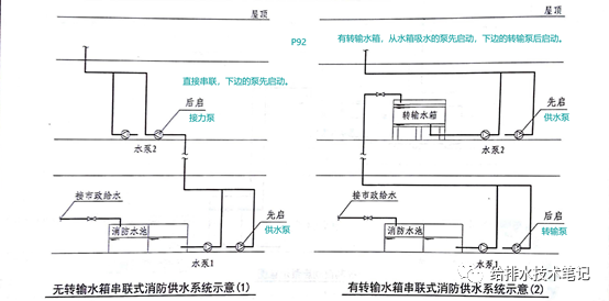

3)第11.0.11条:
当消防给水分区供水采用转输消防水泵(即设转输水箱时)时,转输泵宜在消防水泵启动后再启动;当消防给水分区供水采用串联消防水泵时,上区消防水泵宜在下区消防水泵启动后再启动。
15S909《消防给水及消火栓系统技术规范》-图示P92:
提示:① 水泵直接接力时宜先启动下面的泵,后启动上面的泵 ;② 当水泵有水箱吸水时,宜先启动上面的泵,后启动下面的转输泵 (减少水箱不必要的溢流)。

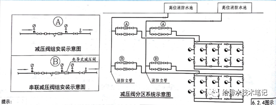

2、减压阀分区
15S909《消防给水及消火栓系统技术规范》-图示P64-减压阀分区: 图片
注:6.2.4条文说明,减压阀的结构形式导致水中杂质堵塞先导式减压阀的针阀和卡塞活塞式减压阀的阀芯,导致减压阀出现故障,因此减压阀应采用安全可靠的过滤装置。
《消水规-指南》P115:采用减压阀分区时,为保证系统安全可靠,每个减压阀须满足全部设计流量,每路宜设置备用减压阀,即每个供水分区宜设4套减压阀。减压阀后的管材、阀门、设备应按照一级减压阀失效后的系统压力来确定管道、阀门、设备等的压力, 减压阀后设置安全阀,目的是防止减压阀失效时,阀后压力超过管网或消防产品的试验压力 。

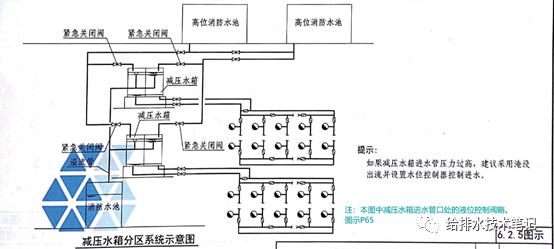

3、减压水箱分区
1)6.2.5 采用减压水箱减压分区供水时,应符合下列规定:
①减压水箱的有效容积、出水、排水、水位和设置场所,应符合本规范第4.3.8条、4.3.9条、5.2.5条及5.2.6条第2款的规定。其有效容积不应小于 18m? ,且宜分为 2格 ;
②减压水箱应有两条进、出水管,且每条进、出水管应满足消防给水系统所需消防用水量的要求。
③减压水箱进水管的水位控制应可靠,宜采用水位控制阀;
④减压水箱进水管应设置防冲击和溢水的技术措施,并宜在进水管上设紧急关断阀门, 溢流水宜回流到消防水池 。
条文说明:减压水箱减压分区在我国20世纪80年代和90年代中期的超高层建筑曾大量采用,其特点是 安全、可靠 ,但占地面积大,对进水阀的安全可靠性要求高等。
提示:如果减压水箱进水管压力过高,建议采用淹没出流并设置水位控制器控制进水。
2)《消水规-指南》P117,减压水箱接管示意图:
图片        注:
①减压水箱既有高位消防水箱的作用,又兼具消防水池的功能,高位消防水箱和消防水池的一切规定均应执行(按规范6.2.5条执行即可)。
②减压水箱进水采用电动液位阀。主要由电动控制,浮球阀仅相当于最后的把关。
③减压水箱进水管应设防冲击,可考虑在进水管处设置减压、消防设施。 防冲击措施:设置减压阀,阀后压力0.1Mpa ;或设置导流筒。
3)其他
①减压水箱的进水水源必须从上部水箱引来,不得从上部管网引来;
②水位控制阀的开启情况消防控制中心必须显示;
③减压水箱的平时补水宜由生活给水提供;
④ 当减压水箱兼做转输水箱时 ,考虑分区临界层着火的可能性, 水箱容积需叠加计算 ;减压水箱只兼做高位消防水箱时,可不叠加计算。
