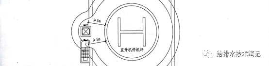

5)第7.4.1条:建筑高度大于100m且标准层面积大于2000㎡的公共建筑,宜在屋顶设置直升机停机坪,在停机坪的适当位置应设置消火栓。

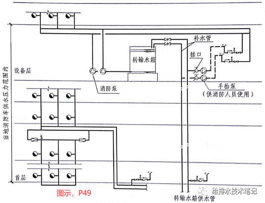

2)第5.4.5条,消防水泵接合器的设置
(避难层内转输水管旁接,预留手抬泵接口,管网接出水泵接合器。但个人建议转输水箱预留手抬泵接口)
3)第7.4.4条:
屋顶设有直升机停机坪的建筑,应在停机坪出入口处或非电气设备机房处设备设置消火栓,且距停机坪位边缘的距离不应小于5m(安全距离)。

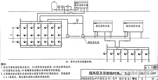

5)第6.1.13条:
当建筑物高度超过100m时,室内消防给水系统应分析比较多种系统的可靠性,采用安全可靠的消防给水形式;当采用常高压消防给水系统时,但高位消防水池无法满足上部楼层所需的压力和流量时,上部楼层应采用临时高压消防给水系统,该系统的高位消防水箱有效容积应按本规范第5.2.1条规定根据系统供水高度确定,且不小于18m?。
安全可靠的消防给水形式:A.消防泵有备用泵;B.供水管网成环;C.设置稳压设施;D.转输管线转输水泵两路等消防措施。

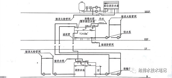

6)第6.2.3条,采用消防水泵串联分区供水时,宜采用消防水泵转输水箱串联供水方式:
①当采用消防水泵转输水箱串联时,转输水箱的有效储水容积不应小于60m?,转输水箱可以作为高位消防水箱;
②串联转输水箱的溢流管宜连接到消防水池。

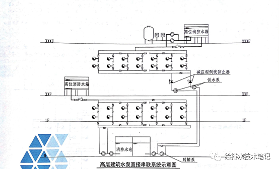

③当采用消防水泵直接串联时,应采取确保供水可靠性的措施,且消防水泵从地区到高区应能依次启动;
④当采用消防水泵直接串联时,应校核系统工作压力,并应在串联消防水泵出水管上设置减压型倒流防止器。
提示:
①转输水箱兼做高位消防水箱,可仍在60m?考虑。
②转输水箱应设补水管,不可用转输管兼做补水管,否则,会有自动停泵,违反第11.0.2条。(转输泵属于消防泵)
③启泵次序:从转输水箱吸水的供水泵先启动,转输泵后启动。

A.优先选用转输水箱串联:a.水箱串联安全可靠,有大量工程实例为证;b.水箱串联,管材要求低,水泵扬程基本稳定;c.水箱有缓冲作用,控制系统简单有效,可靠性强;d.水泵直接串联分区引起的超压问题现阶段无良好的技术措施来解决。
B.串联转输水箱溢流管的排水能力应按转输流量计。如转输流量为消火栓系统40L/s,自喷系统30L/s时,则应按70L/s考虑溢流排水量。不同楼层的转输水箱,其溢流管宜直接连接至底部消防水池。
C.当溢流排水量较大时,建议采用间接排水方式。如按溢流量70L/s设计时,可在转输水箱附近设置一座L×B×H=1.0m*1.0m*0.5m的集水箱,在集水箱底部设2个DN150的87雨水斗(单斗26~36L/s),再用一根DN200(75~90L/s)或DN250(135~155L/s)的排水管接至底部的消防水池。
D.消防水泵直接串联引起超压的原因:火灾初期小流量进行,上下去消防水泵均存在超压现象,两者叠加后引起更严重的超压;当止回阀不严密时,导致下区水泵回流压力大于其工作压力而超压。第4款要求设置减压型倒流防止器的目的是防止止回阀不严密,导致下区回流压力大于其工作压力而超压。消防水泵直接串联时,倒流防止器设置在上区消防泵出水管上。
