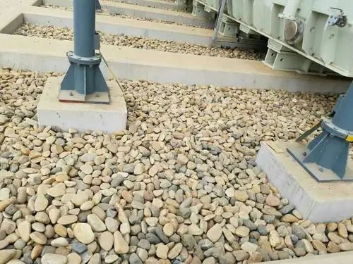

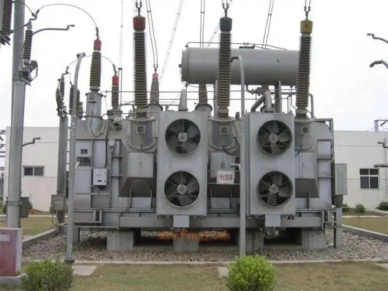

我们常见的变压器分为干式变压器和油浸式变压器。
油浸式变压器,是以油作为变压器主要绝缘手段,并依靠油作冷却介质,如油浸自冷,油浸风冷,油浸水冷及强迫油循环等。变压器的主要部件有铁芯,绕组,油箱,油枕,呼吸器,防爆管(压力释放阀),散热器,绝缘套管,分接开关,气体继电器,温度计,净油器等。
油浸式变压器和干式变压器相比具有造价低、维护方便,能够解决变压器大容量散热问题和高电压绝缘问题等特点,但是因为油浸式变压器的冷却油是可燃的,所以导致油浸式变压器具有天生的缺点,那就是可燃、可爆。
而这时,鹅卵石等这一系列部件就应运而生;变压器下这个部位我们通常称为卸油池或卸油坑(或者类似的叫法),通往事故油坑或事故油池。
发生事故时,如喷油或爆炸,变压器的油会卸到卸油坑内,然后流往事故油池。
池内有的做隔栅,也有的不做隔栅。做隔栅的,鹅卵石就放置在隔栅上面;不做隔栅的,鹅卵石就放置在卸油坑内。做不做隔栅,跟变压器型式、容量、电压等级有关,这方面有规定。
放置鹅卵石在油浸式变压器下面主要是考虑以下七点因素:
1.在变压器使用很长时间以后,零部件有可能出现老化渗漏等问题,而放置大量的鹅卵石可以吸收变压器漏油,让变压器油顺利回流到事故油池,减少事故发生;
2.一旦发生事故时,鹅卵石又可以防止变压器中的油喷溅,避免爆炸。
3.爆炸起火时,鹅卵石可以起到隔离作用,阻止火灾蔓延到地面,利于灭火。
4.轻微的冷却作用,变压器温度过高时可以借助鹅卵石使其冷却。
5.鹅卵石绝缘,便于检修、运行人员检查工作。
6.鹅卵石具有减震作用。作用和铁路上的石头是一样的,可以增加一层缓冲。
7.防止杂草生长。
消防规程中有明确要求:
1. 室外单台油量在1000kg以上的变压器及其他油浸式电气设备,应设置储油坑及排油设施。
2. 储油坑容积应按容纳100%设备油量或20%设备油量确定。当按20%设备油量设置储油坑,坑底应设有排油管,将事故油排入事故储油坑内。排油管内径不应小于100mm,事故时应能迅速将油排出,管口应加装铁栅滤网。
3. 储油坑内应设有净距不大于40mm的栅格,栅格上部铺设卵石,其厚度不小于250mm,卵石粒径应为50~80mm。
当设置总事故油坑时,其容积应按最大一台充油电气设备的全部油量确定。当装设固定水喷雾灭火装置时,总事故油坑的容积还应考虑水喷雾水量而留有一定裕度。

    主要作用就是为了起到渗漏变压器油和阻火作用
