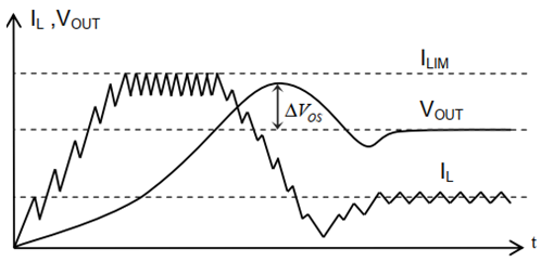

  • 启动阶段结束,特别是当电感电流在稳定前达到了限制电流时的超调电压(见图1);

变换器输出端电容大小的选择通常由电流达到极限时的电压超调量决定 ,因其构成了电感和电容之间能量交换的最坏情况以及调节回路最大扰动的情况。这就使得电路设计者可以通过选择电容器(如MLCC多层陶瓷电容、钽电解电容)去间接地设置在估计输出电压纹波时要考虑的主要寄生元件ESL和ESR的大小。
图1  DCDC变换器在启动阶段结束时刻的电压超调量

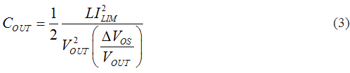

我们可以很好地估计在启动阶段结束时的电压超调量,从而确定输出端所需的电容值。假设在启动过程中,为防止磁场饱和或过热,电感电流的上限值为ILIM。当输出电压达到一个调节值时,储存在电感中的多余能量将全部转移到输出端电容,从而导致电压发生超调(见图1所示)。
等式(1)表示在负载不吸收电流的情况下,电感L与输出端的滤波电容Cout之间的能量交换:
其中 V LIM为输出电压, I LIM 为电感电流的上限值,?VOS为输出电压的超调量。
假设?VOS相对于Vout来说很小,那么可表示如下:
电路设计人员就可以根据等式(3)去确定输出端的滤波电容值。例如,一个输入电压为3.6  v、 输出电压为1.2 v、输出电流0.5 A的buck变换器,其工作频率为6 MHz,电流上限值为1 A,电感值为470 nH,输出电压的超调量为10 %,根据等式(3)就可以确定输出端的滤波电容值为1.6 μF 。

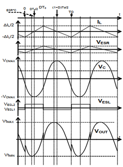

在稳定状态下,假设电感电流的直流分量与平均负载电流相等,而交流分量被滤波电容吸收,产生输出电压纹波。
输出电压纹波由三部分组成:ESR感应电压 V ESR ,其波形与电感电流波形相同;ESL感应电压V ESL ,其波形为方波,但其电感电流为三角波;输出端电容循环充放电形成的V C (见图2)。
图2  寄生元件对DCDC变换器输出电压纹波的影响
图2所示的相应波形突出了各分量对整体纹波的影响,在图2中假设ESR效应比电容器本身产生的电压小一个数量级,而ESL感应电压对电容电压的影响较大,这尤其适用于在高频DCDC变换器中使用的MLCC电容器。更有趣的是,ESL引发的纹波会改变输出纹波的大小,同时引入尖锐的电压变化,增加高频和不良频谱含量。
输出纹波的总幅值如下所示:
等式(6)凸显了ESL在减少纹波幅值方面的作用。

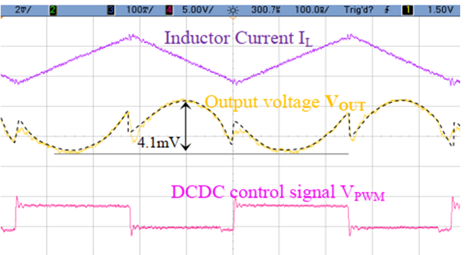

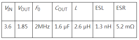

为了验证上述理论的正确性,作者构建了一个开关频率为2 MHz的Buck变换器的实验装置,并将测量结果与使用Cadence ?   Spectre的仿真结果进行比较。
表 1  DCDC变换器的参数
其中C OUT 和L的值是经过测量得来的,ESR的值是由数据表提取而来的,ESL的值则由输出电压的锐边估计而来。
图3  Buck变换器的实验结果(虚线为期望输出电压波形)

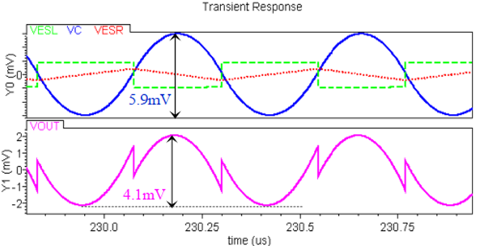

详细的仿真波形如图4所示。
图4  输出电压( V OUT )仿真波形及电容模型的每个元素对输出电压的贡献图
当不考虑ESL以及ESR时,经过输出端电容COUT的纹波电压为5.9 mV,但由图4可见,实际上仅为4.1 mV。

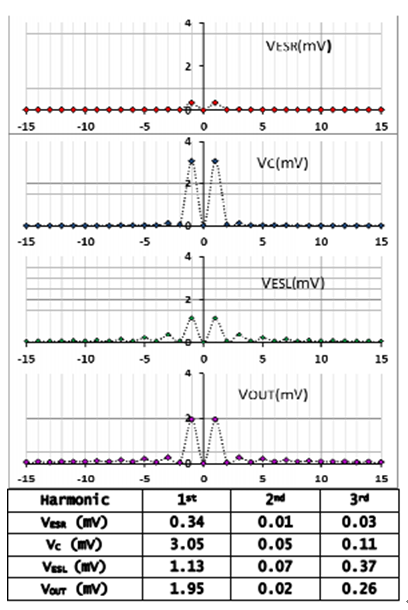

最后由同一个testbench仿真得到的纹波电压的频谱如图5所示。
图5  输出电压的详细频谱内容
由上述频谱可见,与理想输出端电容相比,一次谐波的幅值更低。而二次谐波对输出电压的贡献要远低于三次谐波。
