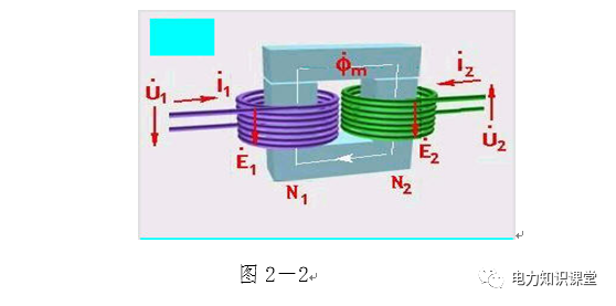

见图2-2,在单相变压器的原理图中,闭合的铁心上绕有两个互相绝缘的绕组。其中接入电源的一侧叫一次绕组,输出电能的一侧叫二次绕组。当交流电源电压U1加到一次绕组后,就有交流电流I1通过该绕组并在铁心中产生交变磁通φm。这个交变磁通不仅穿过一次绕组,同时也穿过二次绕组,两个绕组中将分别产生感应电势E1和E2。这时若二次绕组与外电路的负载接通,便会有电流I2流入负载 ,即二次绕组就有电能输出。
根据电磁感应定律可以导出:
一次绕组感应电动势值 E1=4.44fN1BmS*10-4
二次绕组感应电动势值E2=4.44fN2BmS*10-4
式中
f——电源频率(Hz ),工频为50 Hz;
N1――一次侧绕组匝数(匝);
N2——二次侧绕组匝数(匝);
Bm——铁心中磁通密度的最大值(T );
S———铁心截面积(cm2)。
由上两式可以得出
E1/E2= N1/ N2
足见,变压器一、二次侧感应电动势之比等于一、二次侧绕组匝数之比。
由于变压器一、二次侧的漏电抗和电阻都比较小.可忽略不计,故可近似地认为:E1 = U1, E2 = U2.于是有
U1/U2≈E1/E2= N1/ N2=K
式中 K———变压器的变压比。
变压器一、二次绕组的匝数不同,将会导致一、二次绕组的电压高低不等。显然,匝数多的一边电压高,匝数少的一边电压低。这就是变压器之所以能够改变电压的道理。
在一、二次绕组电流I1、I2的作用下,铁心中总的磁势为
I1 N1+I2 N2=Io N1
式中 Io———变压器的空载励磁电流。
由于Io比较小(通常不超过额定电流的3%-5%),在数值上可忽略不计,故上式可演变为
I1 N1+I2 N2=Io N1≈0
进而可推得:
I1 N1=-I2 N2
I2/I1= N1/ N2=K
可见,变压器一、二次电流之比与一、二次绕组的匝数成反比。即绕组匝数多的一侧电流小,匝数少的一侧电流大;也就是电压高的一侧电流小,电压低的一侧电流大。
