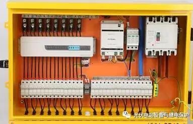

二、汇流箱
功能主要为交/直流支路汇集、传输,电流/电压采集。
交流汇流箱
直流汇流箱

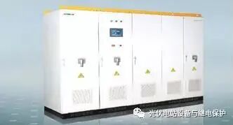

三、集中式逆变器
集中式逆变器顾名思义是将光伏组件产生的直流电汇总转变为交流电后进行升压、并网。因此,逆变器的功率都相对较大。光伏电站中一般采用500kW以上的集中式逆变器。
(一)集中式逆变器的优点如下:
1.功率大,数量少,便于管理;元器件少,稳定性好,便于维护;
2.谐波含量少,电能质量高;保护功能齐全,安全性高;
3.有功率因素调节功能和低电压穿越功能,电网调节性好。
(二)集中式逆变器存在如下问题:
1.集中式逆变器MPPT电压范围较窄,不能监控到每一路组件的运行情况,因此不可能使每一路组件都处于最佳工作点,组件配置不灵活;
2.集中式逆变器占地面积大,需要专用的机房,安装不灵活;
3.自身耗电以及机房通风散热耗电量大。
集中式逆变器

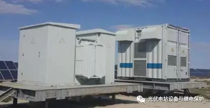

五、箱式变压器
箱变作用:逆变器将直流逆变为交流后,电压通常为270V~800V,将若干逆变器交流电流汇集后,升压至35kV(10kV),再通过集电线路将电能送出。通常一个光伏区,配备一台箱变。
我们常用的组合式美式箱变是将变压器器身、高压负荷开关、熔断器等元件一同放在变压器油箱内,因浸在油中,元件体积大为缩小,结构更为紧凑,安装方便、灵活。
对于集中式逆变器,配备箱变低压侧采用双分裂绕组,每个低压绕组接入一台逆变器,低压侧有两个断路器。
对于组串式逆变器,配备双绕组变压器,低压侧只有一个绕组,故低压侧只有一台断路器。
箱式变压器

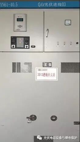

六、高压开关柜
在光伏电力系统中起通断、控制或保护等作用。
主要由:断路器、隔离刀闸(小车)、接地刀闸、五防机构、电流/电压互感器、保护测控装置、操控装置、指示仪表、一、二次回路及相关辅助设施构成。
断路器作为其核心元件,可用于开断故障电流。
根据灭弧介质,可分为真空断路器及 SF6断路器。
高压开关柜

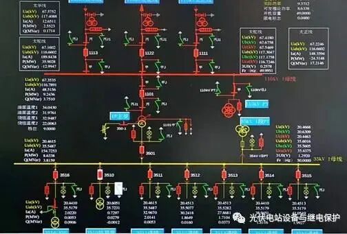

九、综自监控系统
通过计算机系统,可查看全站设备的运行状态如:电流、电压、通讯、位置等信息。发生异常时,发出告警如画面闪动、颜色变化、声音告警等。可以推送事故报文,提醒值班人员及时检查设备,设备具有远程遥控操作功能。
常用的有南瑞、南自、四方等厂家。
综自监控系统

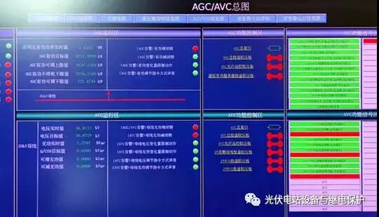

十、AGC、AVC系统
自动有无/无功控制系统,可根据调度指令,对电站逆变器、SVG装置进行有功、无功功率进行调节,对调节的精度及响应时间均有相关要求。
AGC、AVC系统
