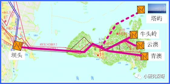

0~100Hz的振荡是次/超同步振荡现象。本期举例说明一个典型的次同步振荡现象,2013年,广东南澳风电场三端柔直(MMC-HVDC)并网工程(额定容量200MW,直流电压±160kV)出现了次同步振荡现象。

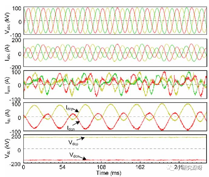

具体表现为,随着风电场出力增大,系统中逐渐出现频率在20~30Hz的次同步振荡现象,严重时造成柔直系统直流保护动作,柔直换流站停运,风电场切机。
