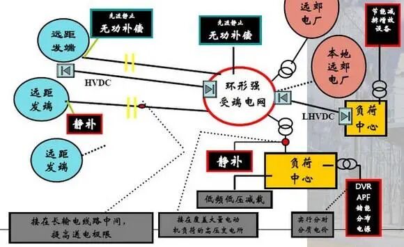

通常采取的技术措施有:①改进运行操作和工艺。如电动机降压起动等技术措施,电弧炉电极升降的自动调节和将炉料中大的废钢铁块加以破碎等。②提高供电能力。架设专线将大容量冲击性负荷用户接至较高电压等级的供电系统。③安装补偿器。采用快速响应的静止无功补偿器(staticvareompensator,SVC)或静止无功发生器(staticvargenerator,SvG)对负荷波动进行实时动态补偿,是最常用的技术措施。
