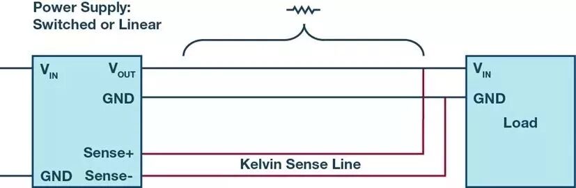

图1 显示电源和负载之间存在电阻。 可以通过略微提高电源生成的电压,来补偿该电阻上的电压损耗。 不幸的是,线路电阻上产生的电压降取决于负载电流,即流过线路的电流。 相较于低电流,高电流会导致更高的电压降。 因此,负载由精度相当低的调节电压供电,而调节电压取决于线路电阻和相应的电流。
图1:稳压器与相关负载之间的物理距离
对于这个问题早就有了解决方案,即额外增加一对与实际线路并联的连接,并采用开尔文检测线测量电子负载侧的电压。 在 图1 中,这些额外的线路显示为红色。 然后将这些测量值整合到电源侧的电源电压控制中。 这种方式很有效,但缺点是需要额外的检测引线。 由于无需承载高电流,这类引线的直径通常非常小。 然而,在连接电缆中设置测量线以获得更高的电流会带来额外的工作量和更高的成本。

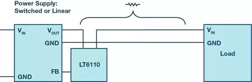

无需额外的一对检测引线,也可以对电源和负载之间连接线上的电压降进行补偿。 对于一些电缆布线复杂、成本高昂并且所产生的EMC干扰很容易耦合到电压测试引线的应用而言,这一点特别有意义。 所以就开发出了第二种方案,即使用LT6110这类专用线路压降补偿IC。 将此IC插入电压生成侧,并测量进入连接线之前的电流。 然后根据测得的电流来调节电源的输出电压,从而能够非常精确地调节负载侧电压,而不用考虑负载电流。
图2.:利用LT6110调节电源输出电压,以补偿连接线上的电压降
采用LT6110这类元件,就可以根据相应的负载电流来调节电源电压; 不过,进行这种调节需要了解线路电阻相关信息。 大多数应用都会提供此信息。 如果在器件还能使用时,将连接线更换成更长或更短的连接线,则还必须对采用LT6110实现的电压补偿进行相应调整。

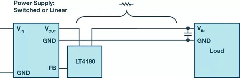

如果线路电阻可能会在器件工作期间发生变化,可使用LT4180这类元件,在负载侧具有输入电容时,通过交流信号对线路电阻进行虚拟预测,从而为负载端提供高精度电压。
图3 显示了一个采用LT4180的应用,其中传输线路的电阻未知。 线路输入电压根据相应的线路电阻进行调节。 使用LT4180,无需开尔文检测线路,只需逐步改变线路电流并测量相应的电压变化即可实现电压调节。 利用测量结果确定未知线路中的电压损耗。 根据电压损耗信息实现DC/DC转换器输出电压的最佳调节。
图3:使用LT4180对线路进行虚拟远程测量
只要负载侧节点的交流阻抗较低,这种测量方式就很有效。 因为长连接线之后的负载需要一定量的能量存储,因此这种测量方法可用于很多应用。 由于阻抗低,可以对DC/DC转换器的输出电流进行调节,并通过测量连接线前侧的电压来确定线路电阻。 能否获得稳定的电源电压不仅与电压转换器本身有关,而且与负载的电源线也有关。
