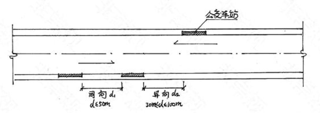

①同一路段公交车站
同一路段布局公交车站较为简单,注意同向、异向相互距离即可。国标中《城市道路交通规划设计规范》有如下规定:在路段上,同向换乘距离不应大于50m,异向换乘距离不应大于100m;对置设站,应在车辆前进方向迎面错开30m。如下图。

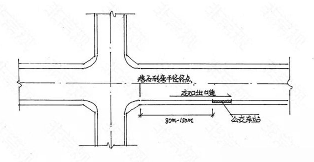

②交叉口附近公交车站位置及距离
《城市道路工程设计规范》规定:道路交叉口附近的车站宜安排在交叉口出口道一侧,距交叉口出口缘石转弯半径终点宜为80-150m。《城市道路交通规划设计规范》与《城市道路设计规范》规定:道路交叉口附近的站位,宜安排在交叉口出口道一侧,距交叉口50~100m为宜。因《城市道路工程设计规范》为2012年新版规范,建议参考《城市道路工程设计规范》取80-150m,如下图。

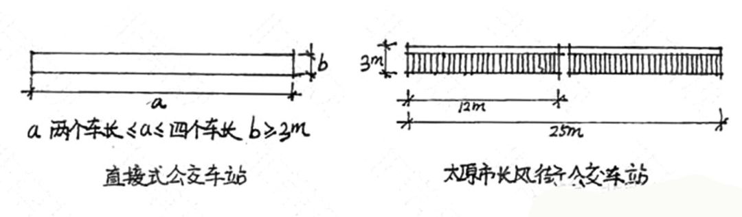

a、直接式公交车站
《城市道路工程设计规范》规定:站台长度最短应该按同时停靠2辆公交车布置,最长不应超过同时停靠4辆车的长度,否则应分开设置;站台宽度不宜小于2m,当条件受限制时站台宽度不得小于1.5m。《城市道路工程设计规范》规定:站台长度应根据停靠车辆数量和车型确定,最小应满足2辆车同时停靠;关于车站宽度,双侧停靠的站台宽度不应小于5m,单侧停靠站的站台宽度不应小于3m。一般车长取10-12m。

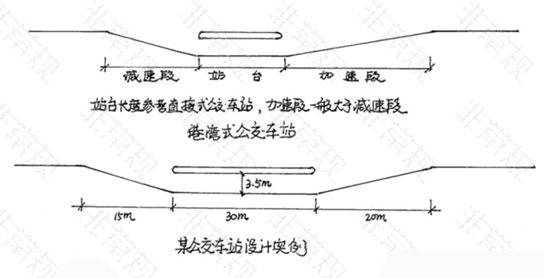

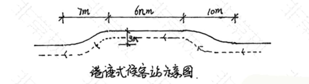

b、港湾式公交车站
对于港湾式公交车站,与主线行车速度有关,《城市道路设计规范》对于加减速段、站台长度均有详尽的规定,如其设计行车速度为80m时,减速段要求90m,加速度段要求140m,实际并不能做到上述规定。针对城市规划快题可以参考如下实例,站台长度参照直接式公交车站,港湾车道宽度3.5m,加速度一般较长与减速段,针对不同的道路等级适当取值。

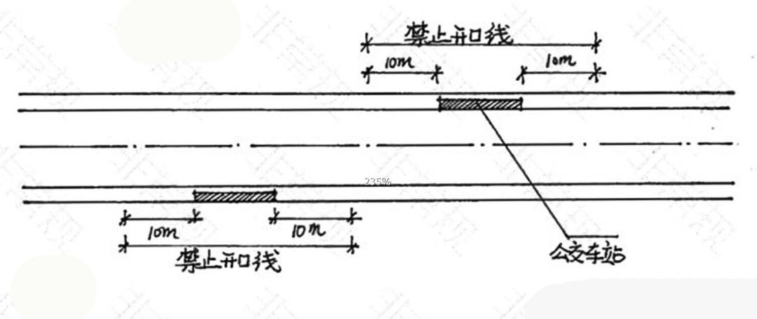

(3)对于地块设计的影响
公交车站对于地块内容的影响主要为基地开口,《民用建筑设计通则》规定:距公共交通站台边缘不应小于10m。如下图。

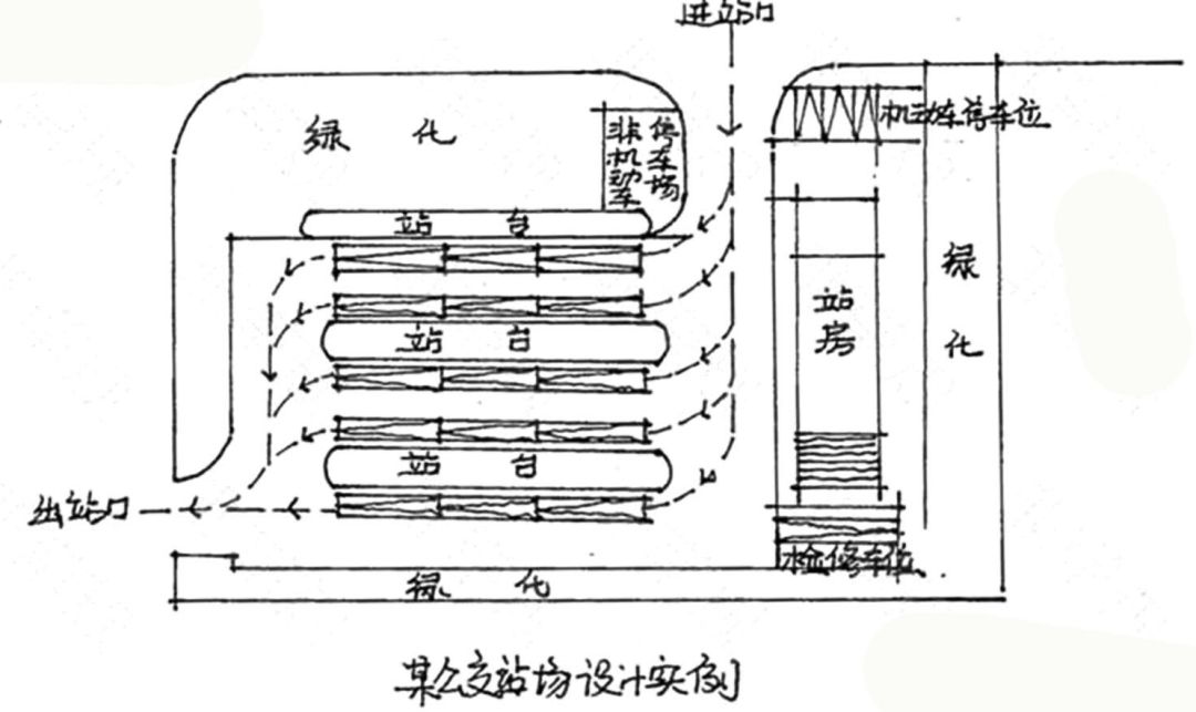

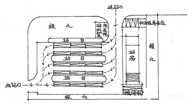

2、公共交通站场
(1)功能构成
公共交通站场一般包括公交站台、车辆调度中心(站房)、车辆检修保养场、非机动车停车位、绿化等。
(2)关键尺度
a、公交车位尺寸:一般取4m*12m;
b、转弯半径:一般取8m-12m;
c、站台尺寸:双侧停靠时5m*(2-4个车长),单侧停靠时3m*(2-4个车长)。一般车长取10-12m。
(3)典型实例

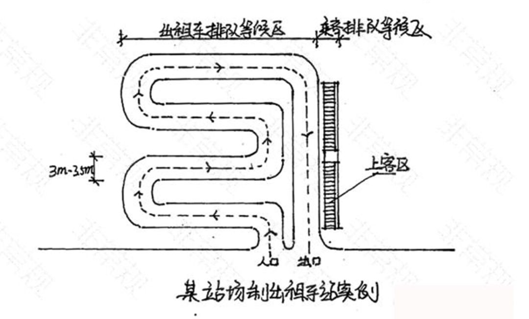

2、站场制出租车站
在城市中站场制出租车站主要结合机场、火车站、长途汽车站、大型商业中心等人流量大的集散地布局。功能构成较为简单,主要包括出租车排队等候区、乘客排队等候区。如下图。
