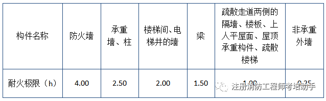

《建筑设计防火规范》GB50016-2014第3.2.10-3.2.14条款要特别注意。如2017年一级注册消防工程师执业资格考试案例分析第六题第1问考的就是3.2.12的内容,如果第1问判断耐火等级错误,哪后面的问题回答均是错误的。该题摘要:某框架结构仓库,地上6层,地下1层,层高3.8m,占地面积6000 ㎡ ,地上每层建筑面积均为5600 ㎡ ,仓库各建筑构件均为不燃性构件,其耐火极限见下表。
仓库一层储存桶装润滑油;二层储存水泥刨花板;三至六层储存皮毛制品;地下室储存玻璃制品,每件玻璃制品重100kg,其木质包装重20kg。
从该表列出仓库前5格各构件的耐火极限可以得出其耐火等级为二级,但第6格列出非承重外墙的耐火极限为0.25h,而二级耐火等级仓库的非承重外墙的耐火极限不应低于0.50h,如何判断该仓库的耐火等级?《建筑设计防火规范》GB50016-2014第3.2.12条规定:除甲、乙类仓库和高层仓库外,一、二级耐火等级建筑的非承重外墙,当采用不燃性墙体时,其耐火极限不应低于0.25h。
从题意可以得出,该仓库为多层丙类仓库,非高层和甲、乙类仓库。非承重外墙也采用了不燃性墙体,耐火极限可以做到0.25h,并且,建筑构件的耐火性能是以楼板的耐火极限为基准,该仓库楼板的耐火极限为1.00小时,符合二级耐火等级建筑要求,所以,该仓库耐火等级应正确判断为二级。
