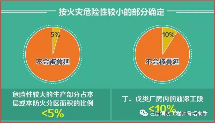

在工业生产过程中,往往会出现同一厂房或厂房的任一防火分区内有不同火灾危险性的生产,对这类场所如何确定其生产的火灾危险性类别,《建筑设计防火规范》GB50016-2014 3.1.2条有着原则性的规定:同一座厂房或厂房的任一防火分区内有不同火灾危险性生产时,厂房或防火分区内的生产火灾危险性类别应按火灾危险性较大的部分确定;当生产过程中使用或产生易燃、可燃物的量较少,不足以构成爆炸或火灾危险时,可按实际情况确定;当符合下述条件之一时,可按火灾危险性较小的部分确定:
1. 火灾危险性较大的生产部分占本层或本防火分区建筑面积的比例小于5%或丁、戊类厂房内的油漆工段小于10%,且发生火灾事故时不足以蔓延至其他部位或火灾危险性较大的生产部分采取了有效的防火措施;
2. 丁、戊类厂房内的油漆工段,当采用封闭喷漆工艺,封闭喷漆空间内保持负压、油漆工段设置可燃气体探测报警系统或自动抑爆系统,且油漆工段占所在防火分区建筑面积的比例不大于20%。
对照3.1.2条款,我们可以将同一座厂房或厂房的任一防火分区内有不同火灾危险性生产时,分三种情形去确定其场所的火险类别:
一是原则上要按火灾危险性较大的部分确定。例如,在一座厂房中或一个防火分区内存在甲、乙类等多种火灾危险性生产时,如果甲类生产着火后,可燃物质足以构成爆炸或燃烧危险,则该建筑物中的生产类别应按甲类划分。
二是当符合一定条件时,可按火灾危险性较小的部分确定。例如,如果该厂房面积很大,其中甲类生产所占用的面积比例小(小于5%),并采取了相应的工艺保护和防火防爆分隔措施将甲类生产部位与其他区域完全隔开,即使发生火灾也不会蔓延到其它区域时,该厂房可按火灾危险性较小者确定。
三是对于丁、戊类厂房内的油漆工段根据其所采取的防火措施和在防火分区建筑面积的所占比例(小于10%或不大于20%)的不同,来确定丁、戊类厂房的火险类别。例如,在一座汽车总装厂房中,喷漆工段占总装厂房的面积比例不足10%,并将喷漆工段采用防火分隔和自动灭火设施保护时,厂房的生产火灾危险性仍可划分为戊类;在采取同时满足封闭喷漆空间内保持负压、油漆工段设置可燃气体探测报警系统或自动抑爆系统等封闭喷漆工艺的三个条件时,其所占面积比例最大可为20%。
