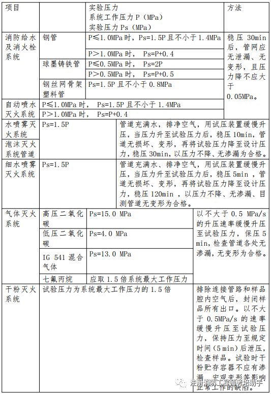

1.水压强度试验

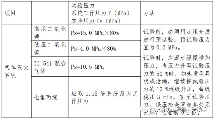

2.气体灭火系统气压强度实验

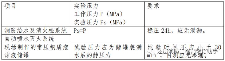

3.水压严密性试验

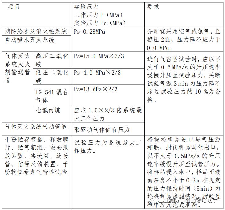

4.气压严密性试验
