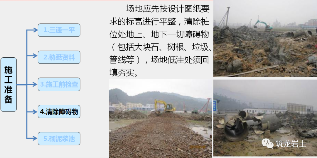

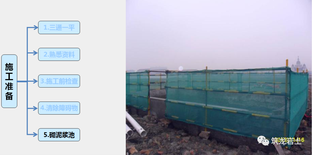

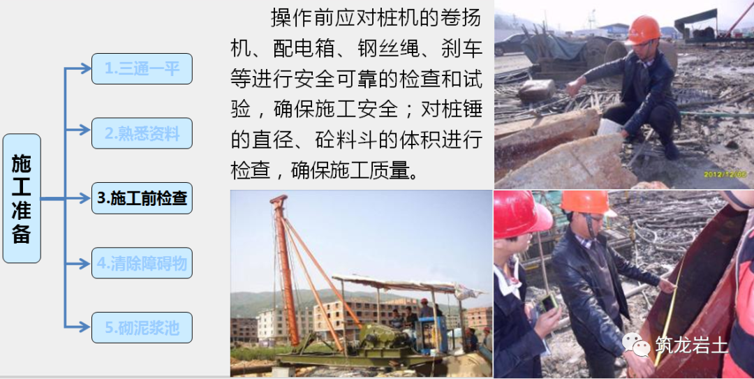

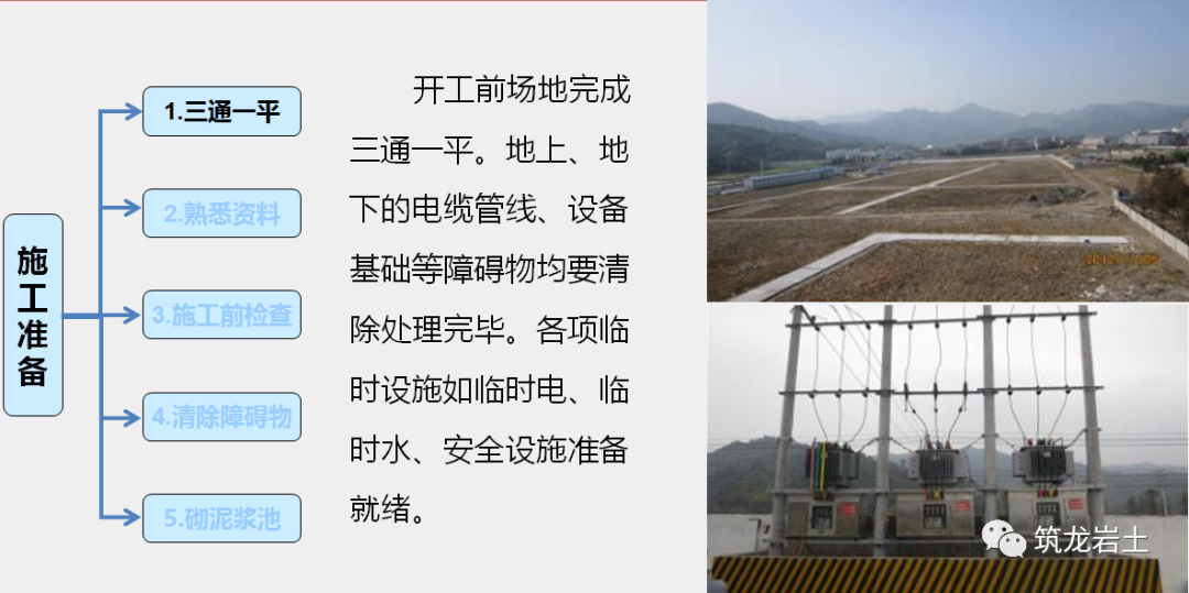

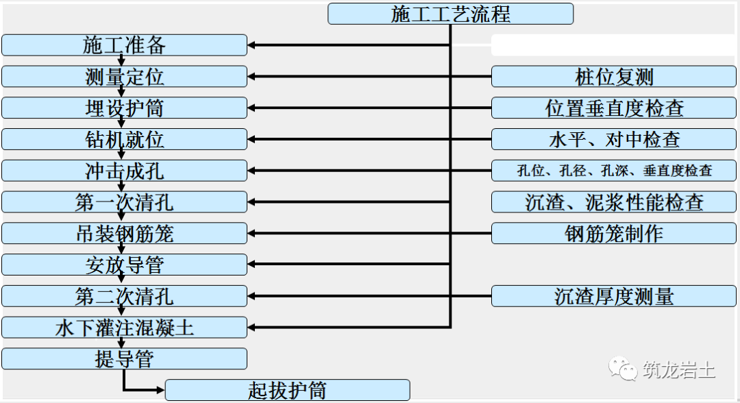

一、施工准备

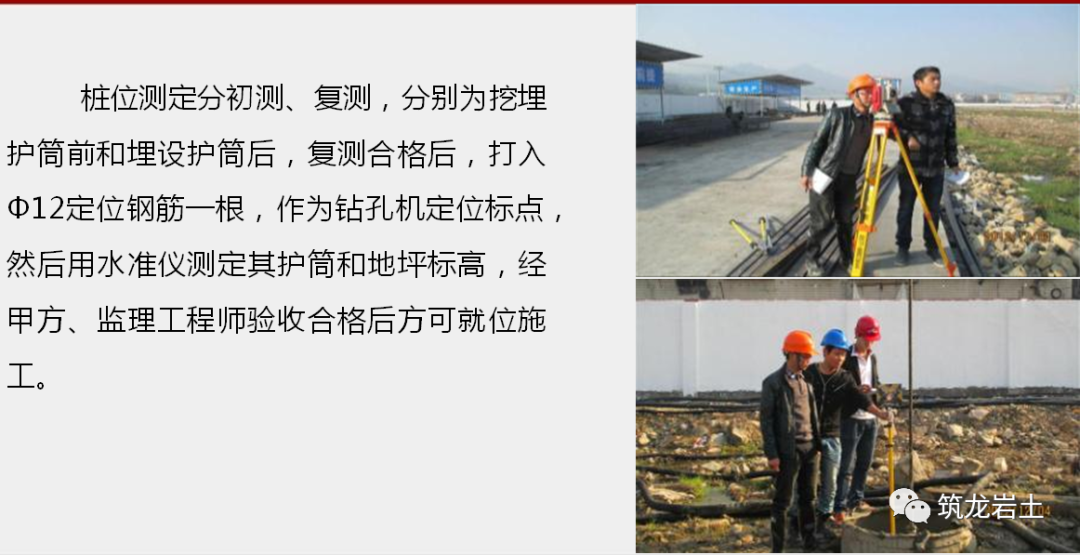

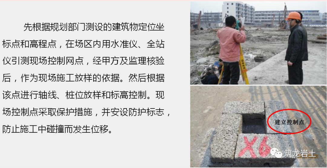

二、测量定位

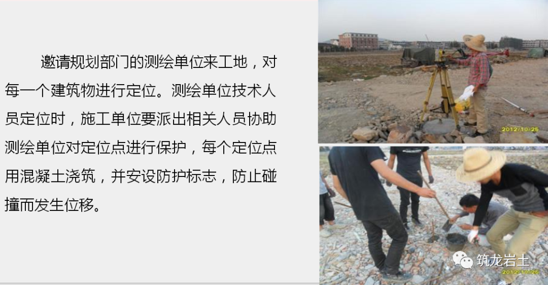

2.1 规划定位
2.2 建立控制网
2.3  定桩位

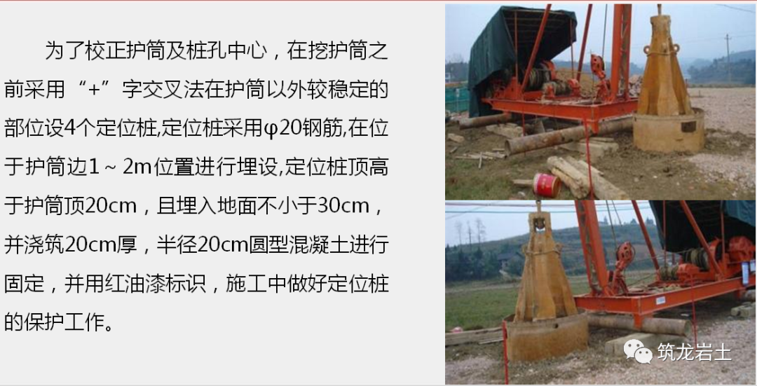

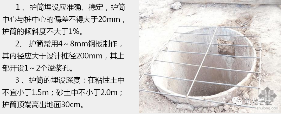

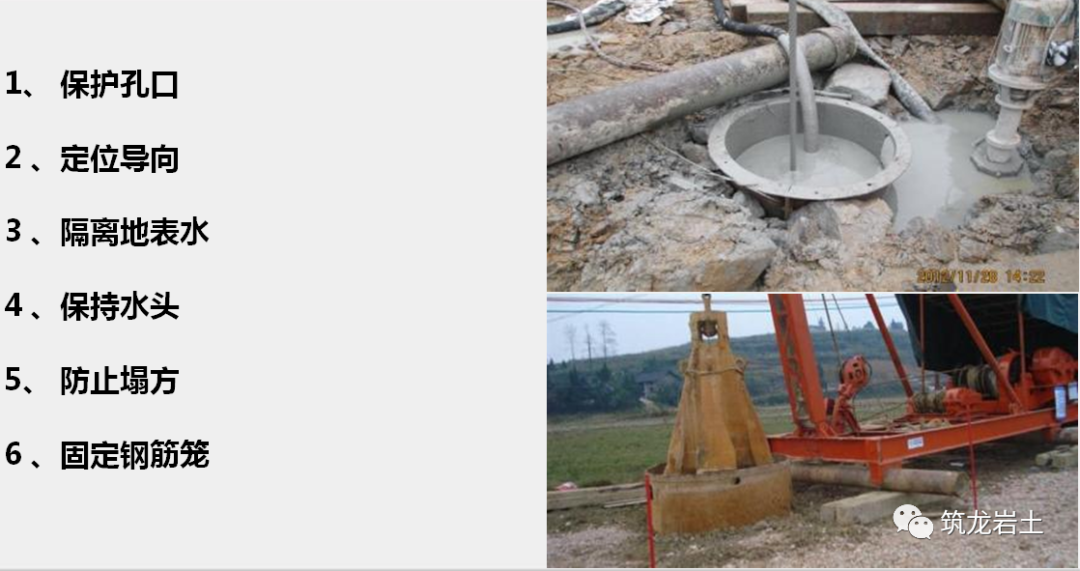

三、埋设护筒
3.1 埋设要求
3.2 护筒作用
3.3 埋设十字桩

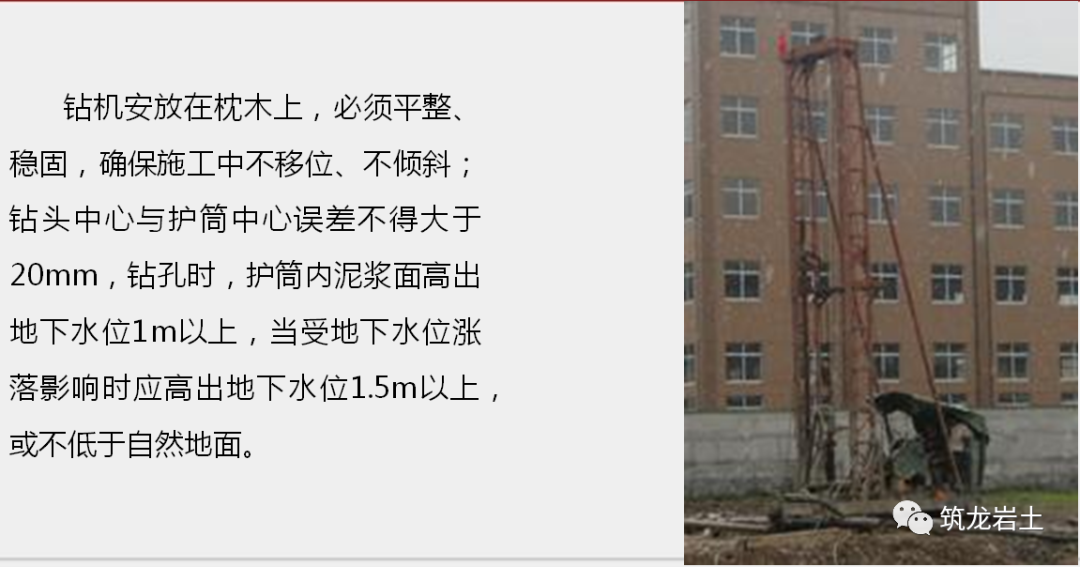

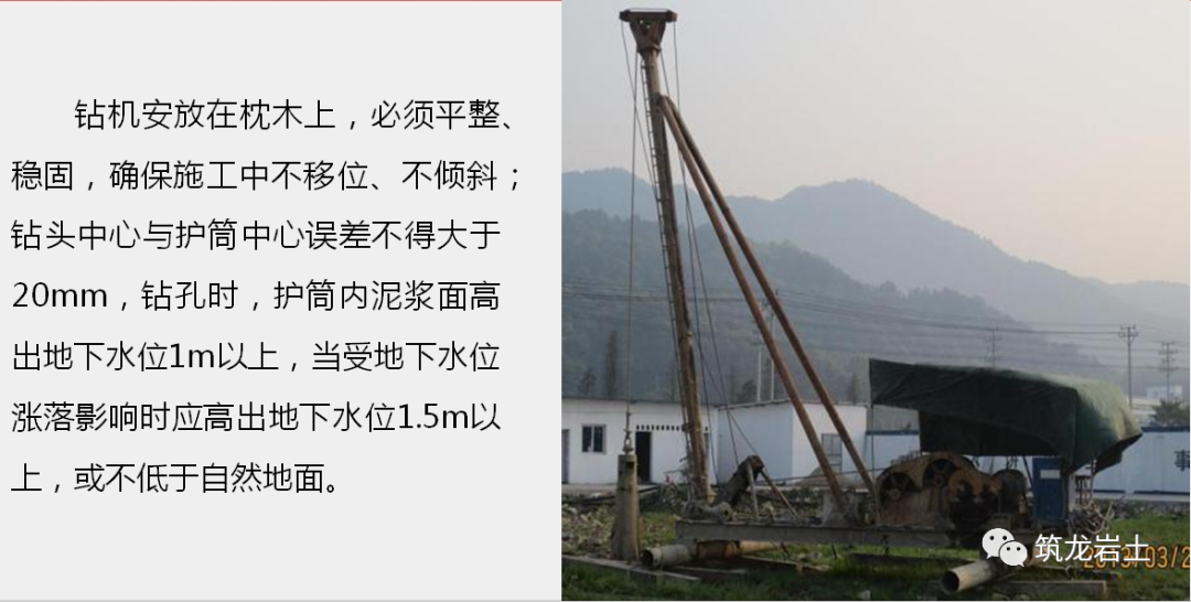

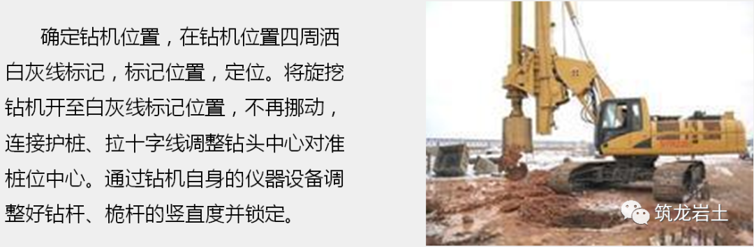

四、钻机就位
4.1 冲击钻桩机就位
4.2 回旋钻桩机就位
4.3 旋挖桩机就位

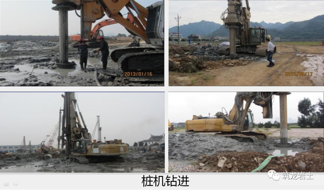

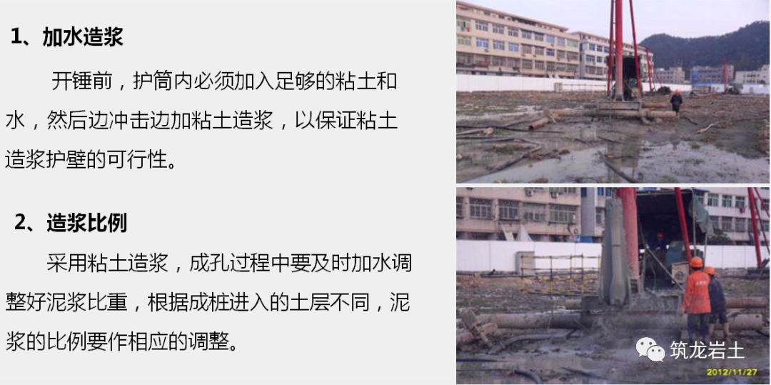

五、钻孔

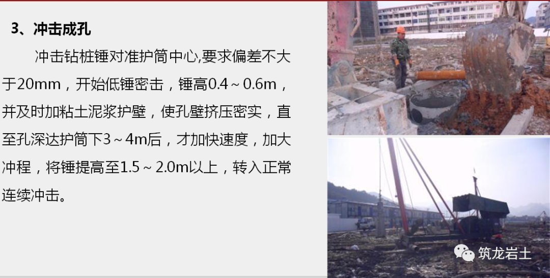

5.1 冲击成孔
5.2 旋转成孔
(1)钻进时,在护筒内存放一定数量的泥浆或粘土球并开泵注浆循环,钻具下入孔内后要低档慢速轻压,钻头全部进入土层后逐渐增加速度和加大压力钻进。
(2)正常钻进时,应根据地层岩性合理调整和掌握钻压、钻速、泵量等钻进参数,在粘性土中宜用中等速度、中等压力、大泵量钻进,在砂土中宜采用低速、轻压、大泵量钻进,在碎石土中宜用低档慢速,控制进尺、加大泥浆比重和增加泵量的方法钻进。
(3)加钻杆时,应先将钻具稍提离孔底,待冲洗液循环3~5min后再拧卸加接钻杆。

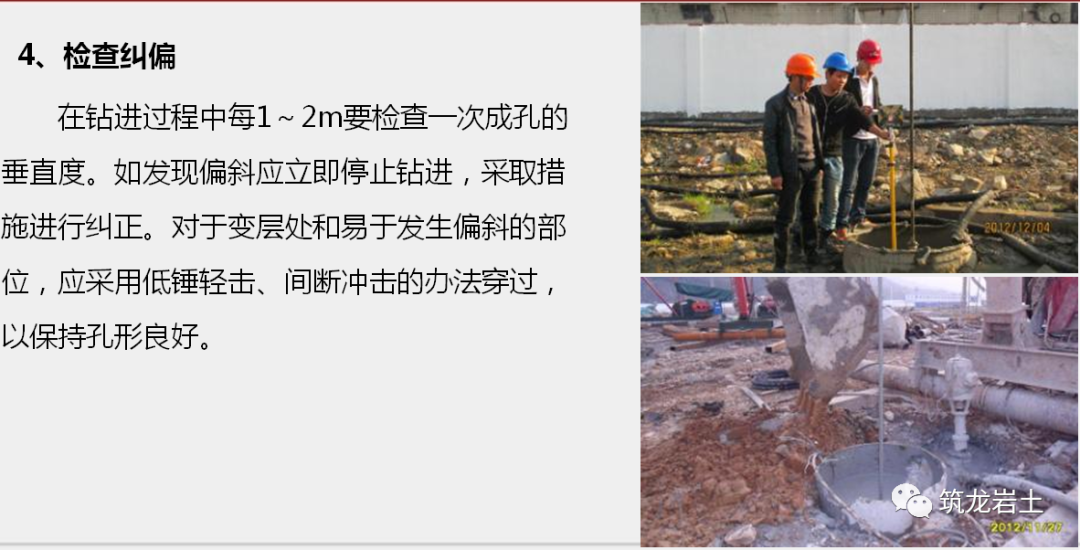

(4)钻进过程中若发生孔斜、缩径、塌孔或护筒周围冒浆等情况时,应停止钻进,经采取有效措施后方可施工。

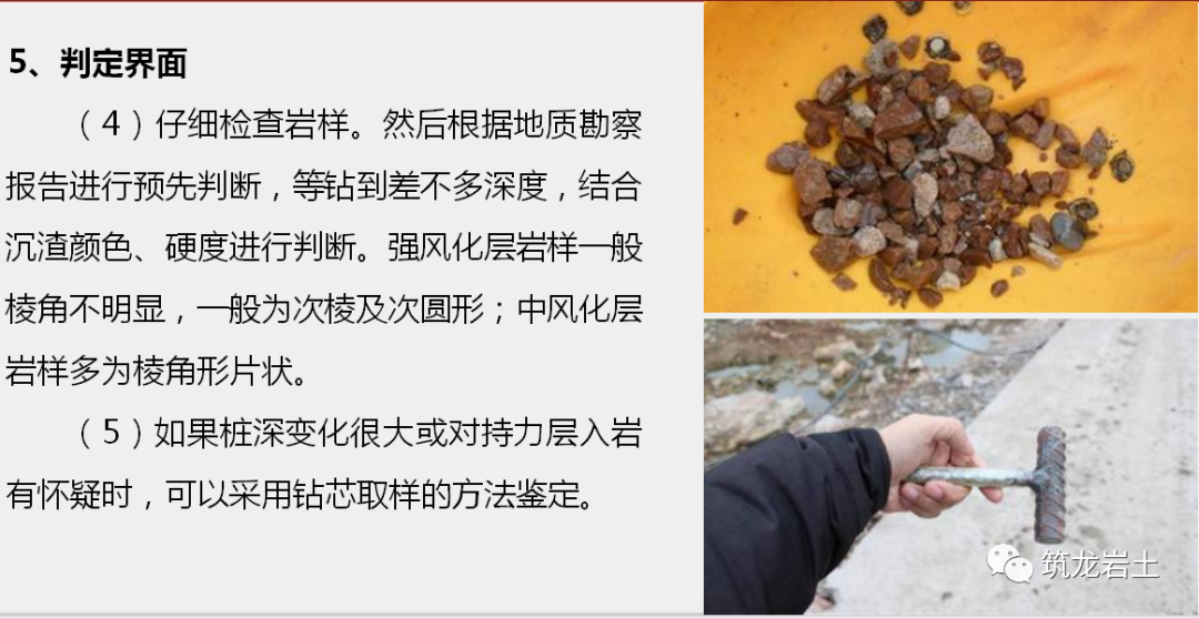

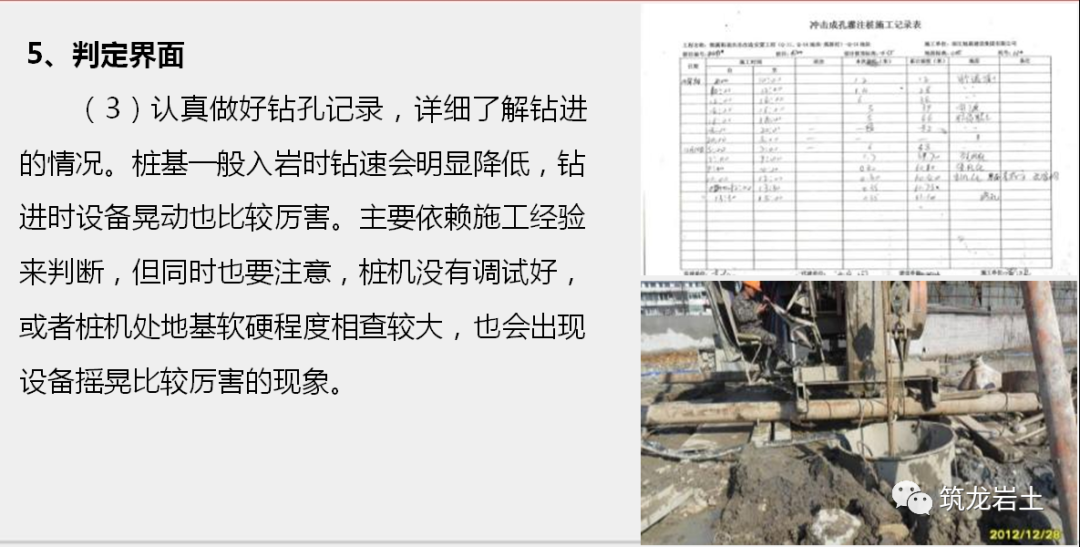

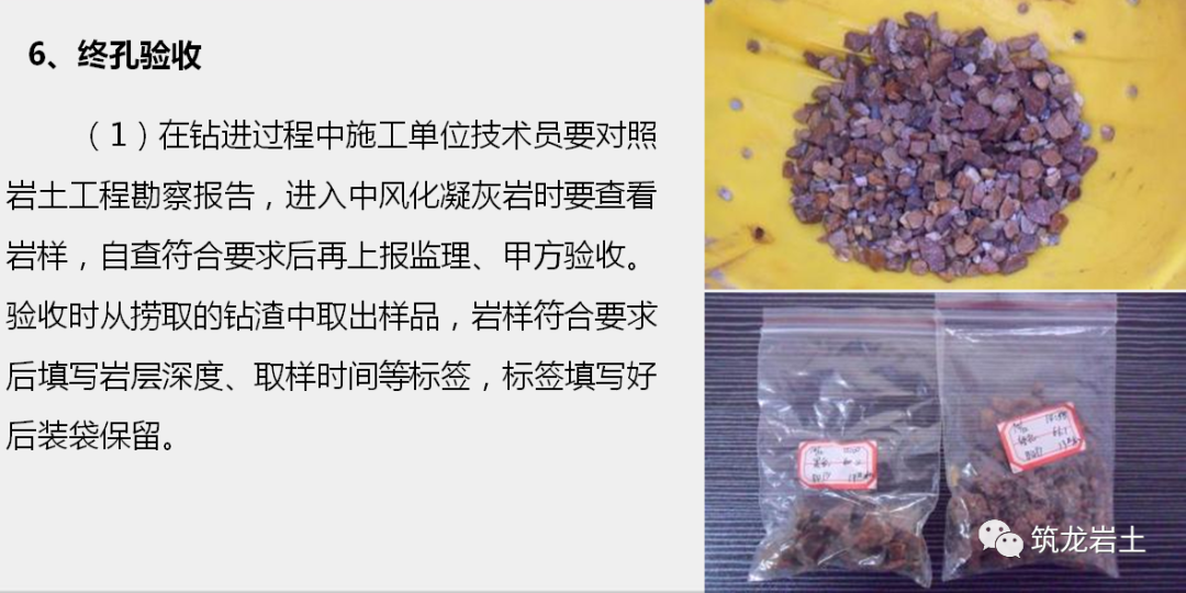

回旋钻入岩判定方法:

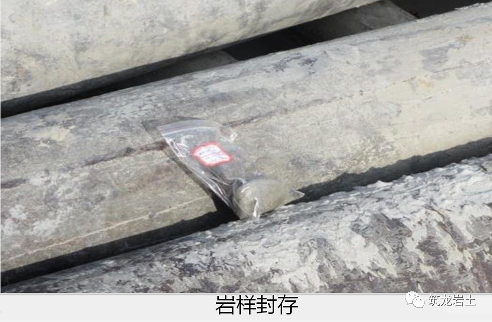

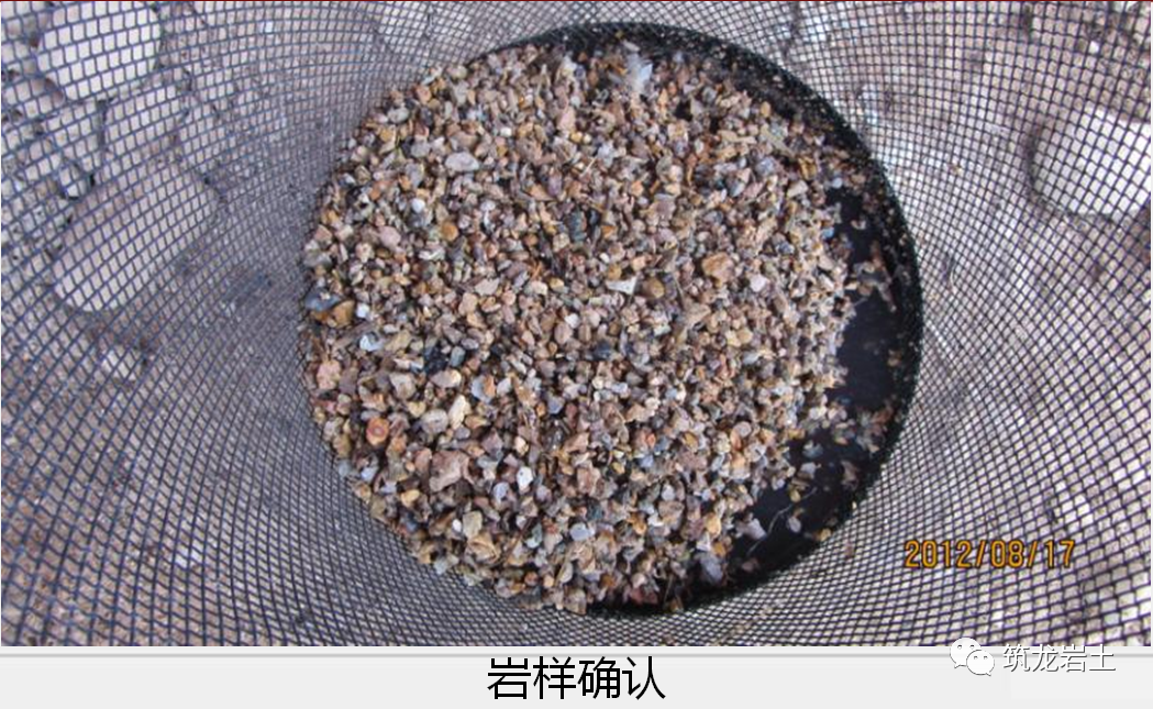

1、要求施工班组在刚进入岩层时立即通知监理、甲方到现场判定是否入岩,看钻杆是否在异常振动,声音也和平常的不一样,看看冲出来的石粒是否是持力层的岩样,这样可判断是否开始进入岩层。然后记录时间和钻杆的位置。
2、每隔一段时间比如半个小时、一个小时,看钻杆进入的深度,判断钻速,根据钻速作出预判,然后在查看岩样是否与地质勘查资料相符合。
 3、入岩判定时需要注意几点:①判断是否开始进入岩层;②判断钻机是否有下钻,有时候班组为了省事,往往把钻速降低,然后就在原位空钻,所以要让钻杆下钻很关键。
5.3 旋挖成孔

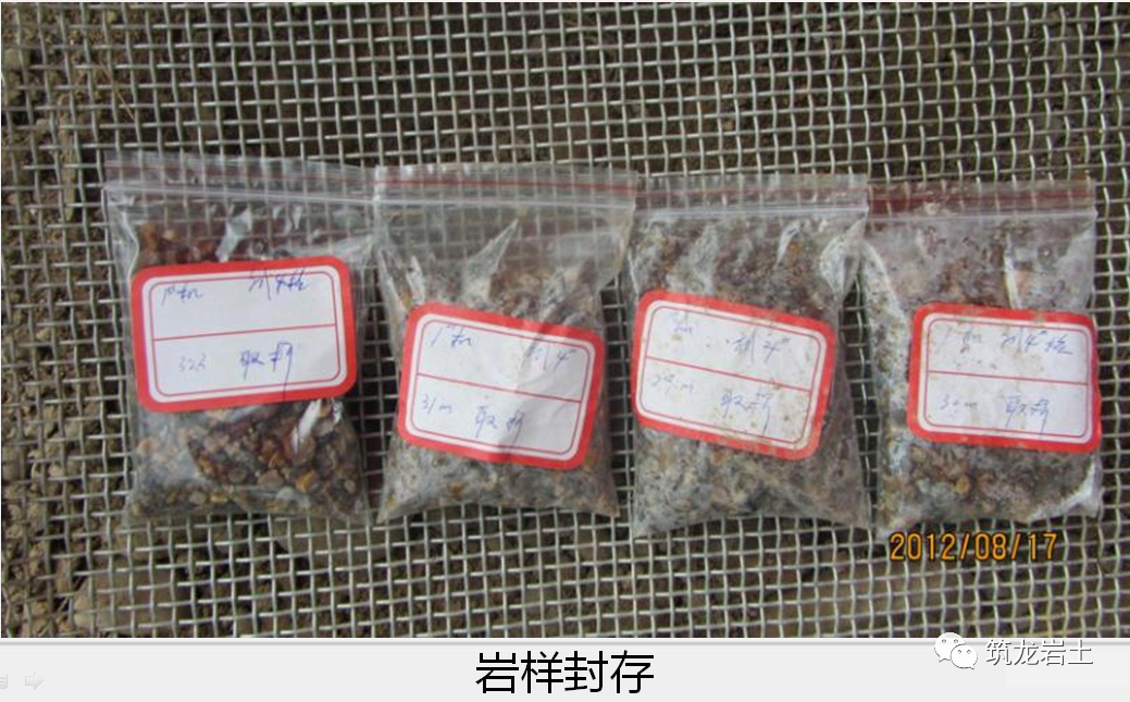

(1)做好钻孔记录:
在钻孔过程中应时刻关注地层变化情况,并核对地资料,如发现地层情况与地质资料不符,并对成孔造成影响,应及时通知设计,以便及时做出相应措施,进入持力层后,应留置持力层地质样本,并封存。
(2)钻孔过程控制:
1)在钻孔过程中随时注意桩机位置,并检查钻杆垂直度,防止桩位偏斜,钻头碰孔壁。
2)注意孔中泥浆高度,随时补浆,防止孔壁坍塌,并随时注意泥浆指标变化,根据情况及时调整。
3)钻孔作业应保持连续性,如因故需暂停的,应保持孔内泥浆比重,并随时注意钻孔情况,及时处理异常原因。

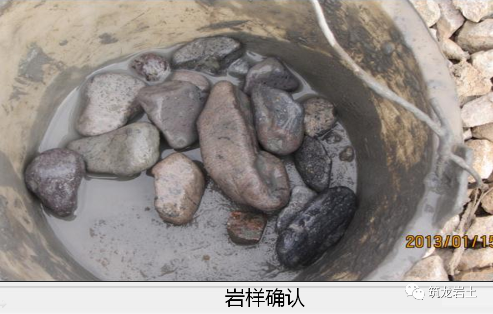

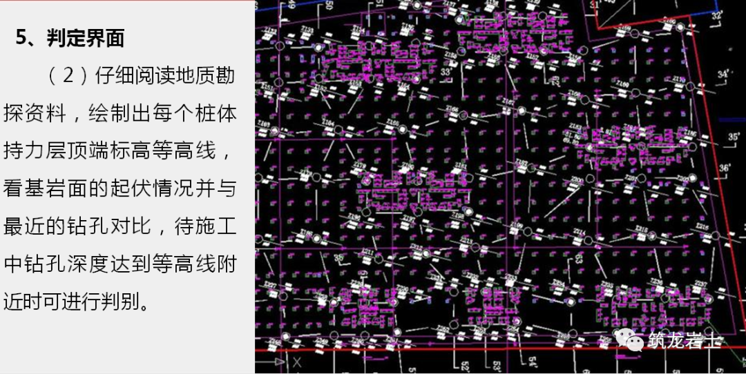

旋挖桩入持力层界面判定方法:
1、旋挖机抓斗挖出土方中卵石含量达到50%以上,结合地勘数据,可判定入卵石层。
2、旋挖机抓斗挖出土方中含有卵石含量少于50%,应继续挖一斗,如下一斗卵石含量明显增加,且卵石含量明显大于50%,结合地勘数据,以上一斗的最后挖入深度为持力层界面。
3、旋挖机在土层中钻进和在卵石层中钻进声音有明显区别,在土层中钻进时基本只有旋挖机本身的声音,进入卵石层后,会发出金属磨擦石头较为尖锐的声音,且机器会产生一定振动,如旋挖机表现满足上述情况,且钻入深度与该处地勘相符,可判定入持力层。

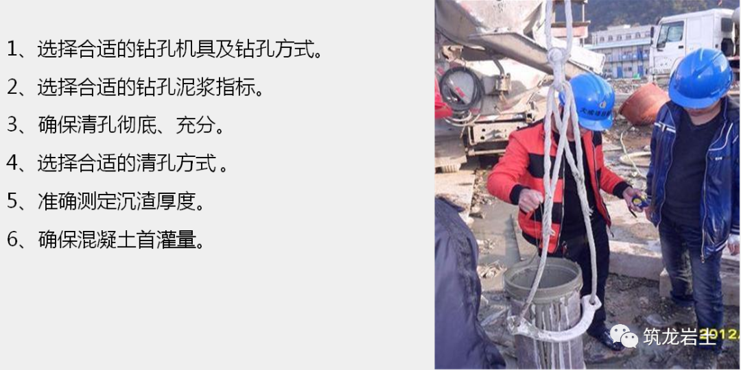

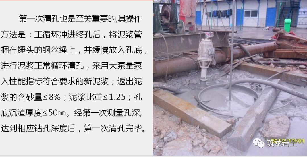

六、第一次清孔

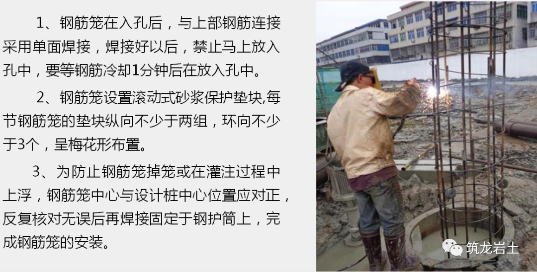

七、钢筋工程
7.1  钢筋原材

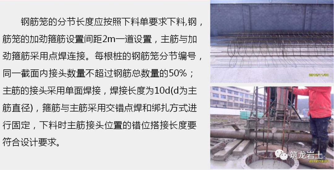

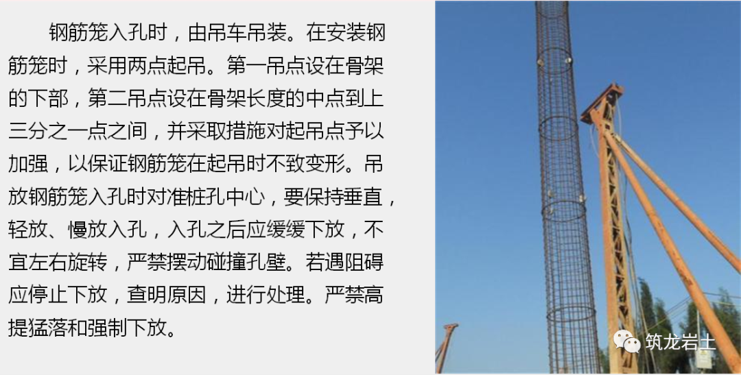

7.2  钢筋笼制作
7.3  钢筋笼的检查
7.4  钢筋笼的吊装
7.5  钢筋笼的焊接
八、安放导管

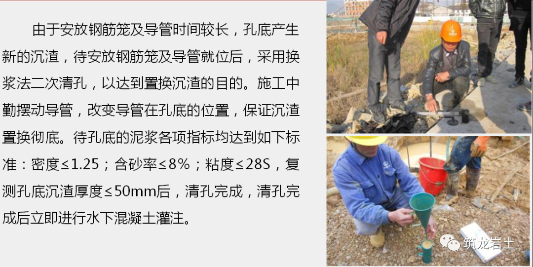

九、二次清孔
9.1 清孔标准
9.2 控制沉渣措施

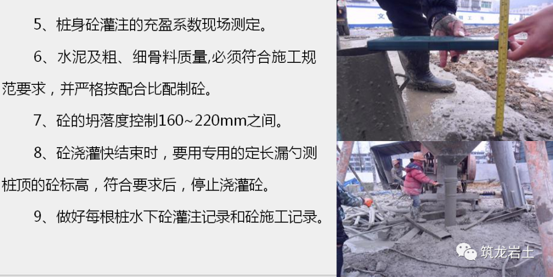

十、灌注混凝土

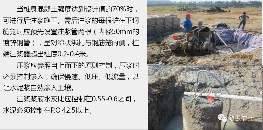

十一、注 浆

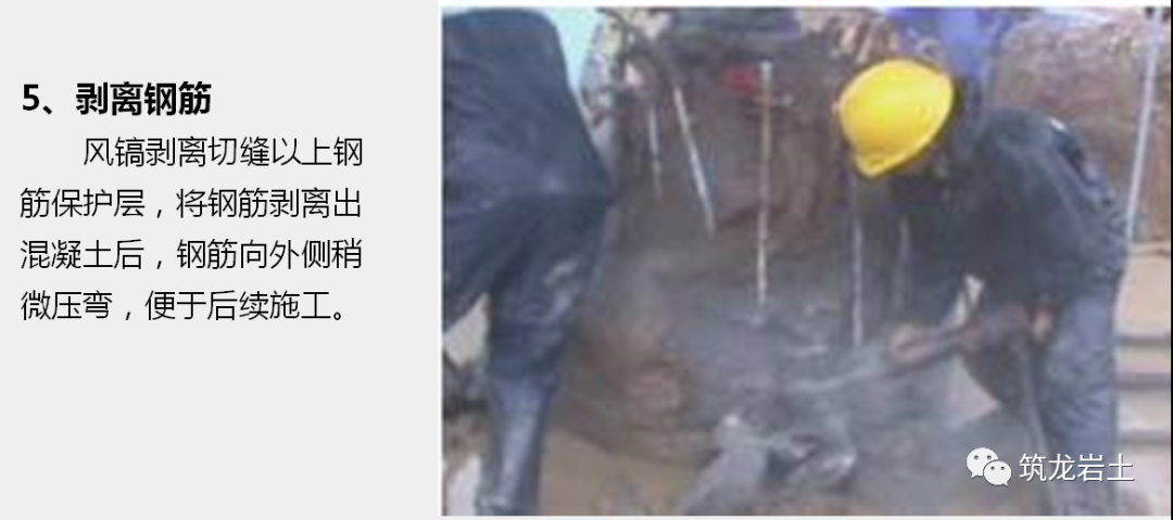

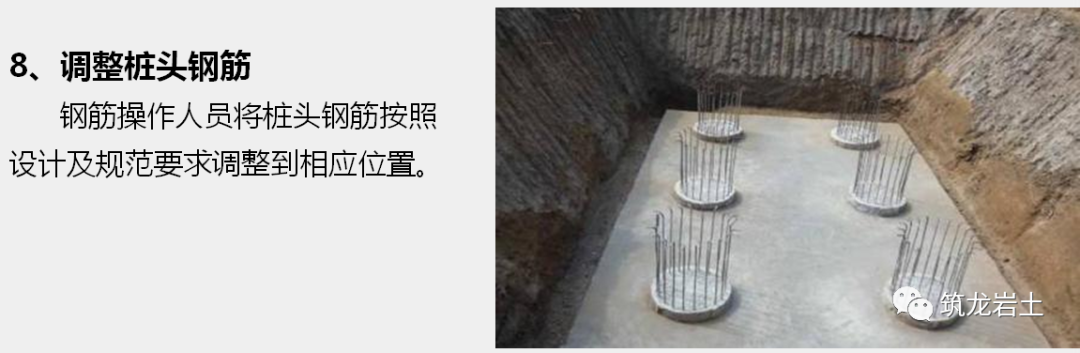

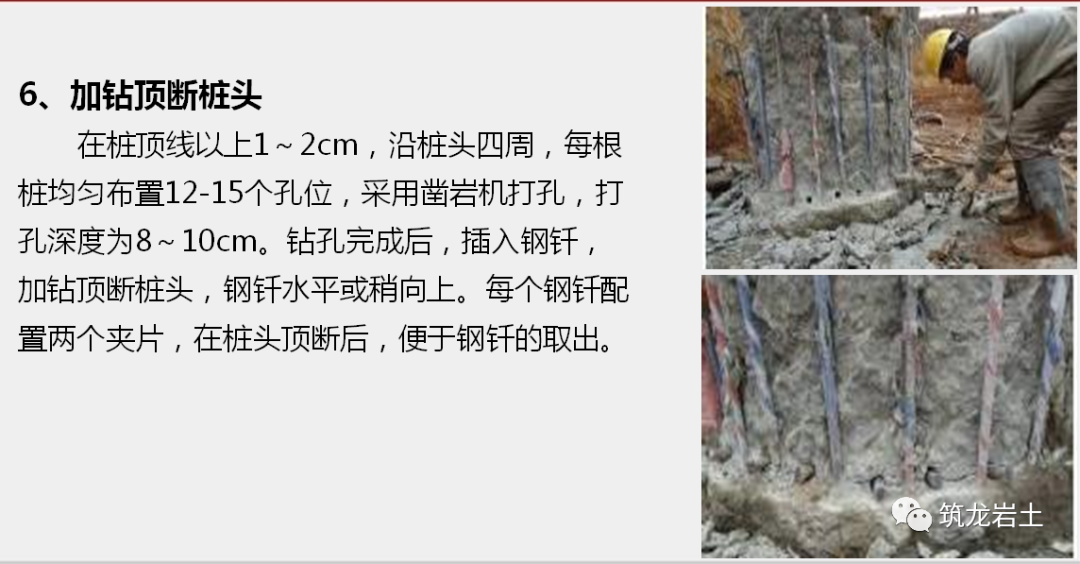

十二、凿桩头

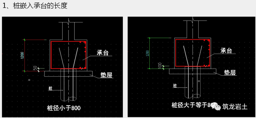

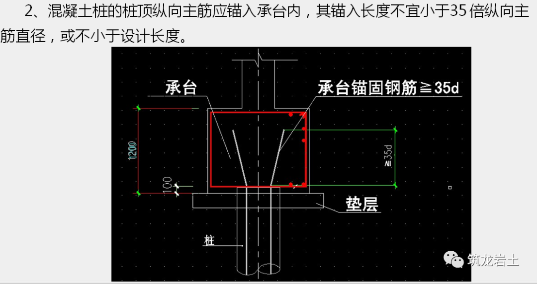

十三、桩与承台的连接构造

3)钢筋笼在运输过程中,架子车长度应与钢筋笼相适应,避免钢筋笼与地面接触,造成钢筋笼变形,吊入桩孔内,应牢固确定其位置,防止上浮。
4)钢筋笼在下放时,吊点位置就合理,要加强吊点的焊接质量。钢筋笼应垂直下放,避免碰撞孔壁,造成孔壁坍塌,钢筋笼变形。

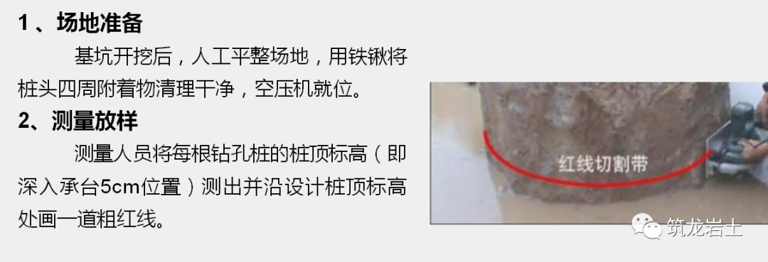

4)土方开挖时要保护好桩头,防止挖掘机碰撞桩头,采用人工与机械相结合的开挖方法。
5)钻孔灌注桩在破除桩头时,应提前将桩顶标高在钻孔桩身上进行标示,防止对正常桩位造成破坏。
