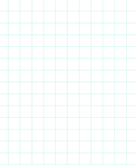

第一步:借助网格
用铅笔画出一个网格 大概的比例即可

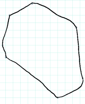

第二步:画轮廓
依据关键点画出轮廓

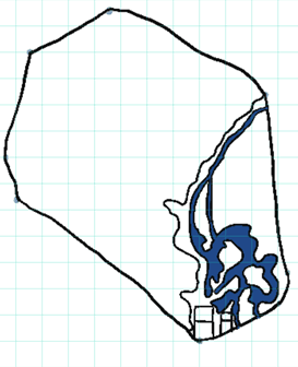

第三步:线稿
根据格子网从左到右画出建筑,方便定位,然后画出水岸和路径

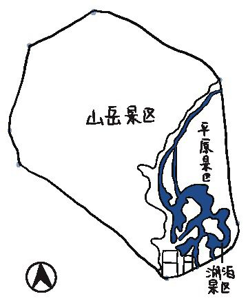

第四步:标注
对于避暑山庄的考点一般考察避暑山庄的大概平面图及分区

总体布局前宫后苑,宫廷区在南面,其后为广大苑林区
苑林区分为三个景区:湖泊景区、平原景区、山岳景区
湖泊景区
湖泊景区面积不到全园的六分之一,却集中了全园一半以上的建筑,是避暑山庄的精华所在,以金山亭为总绾全局的重点,以如意洲作为景区的建筑中心,景区内共有三条游览路线:东路、中路、西路。
a.东路景点:卷阿胜境殿—水心榭的三座亭桥—文园狮子林—戒得堂—远望金山亭—热河泉。
b.中路:万壑松风—芝径云堤—采菱渡、月色江声、如意洲(如意洲主要的三组建筑物为无暑清凉、延熏山馆、水芳岩秀)—北有青莲岛,岛上为烟雨楼。
c.西路:岫云门—驯鹿坡—文津阁。
平原景区
a.南临湖、东界园墙、西北依山,呈狭长三角地带,面积与湖泊景区略等,两者南北纵深一气连贯。
b.建筑物较少,显示平原之开旷,南建四个亭子,北端建园内最高建筑物永佑寺舍利塔。
c.与湖泊景区在一园之内,有着“移天缩地在君怀”的明显政治意图,在皇家园林中是罕见的例子
山岳景区
占去全园三分之二的面积,峰峦涌叠,形成起伏连绵的轮廓线,点景建筑有四处:南山积雪、北枕双峰、四面云山、锤峰落照。山地小园林依山就势、巧于因借的设计代表我国传统山地建筑艺术的高水平,例如碧静堂、秀起堂。
