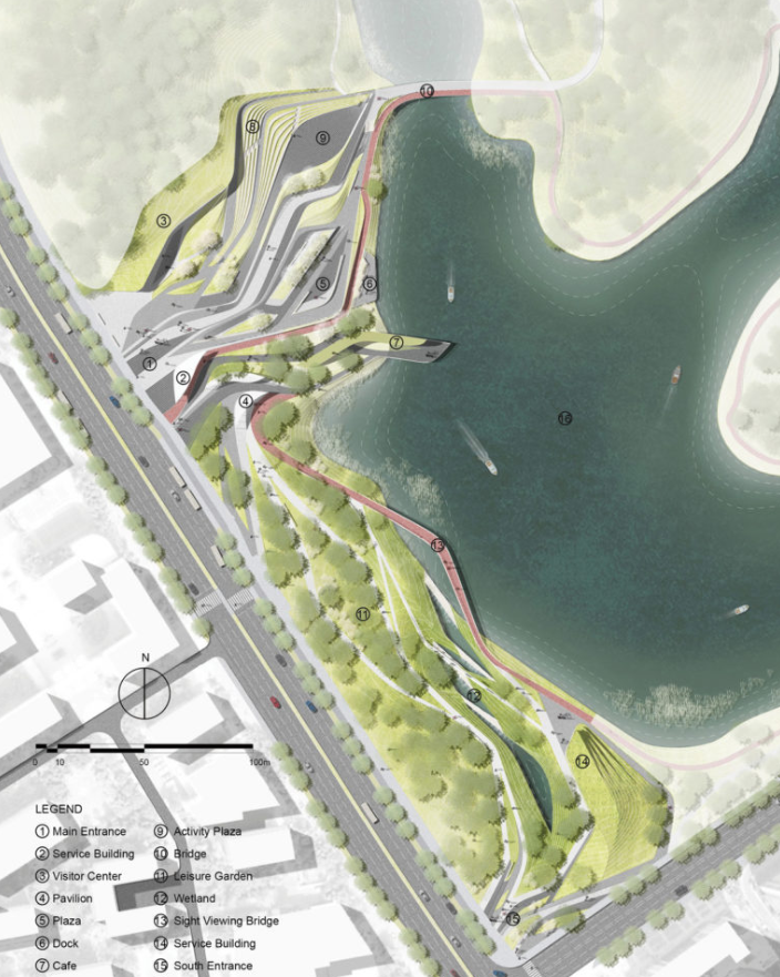

【平面图抄绘】
此方案的抄绘亮点在于重点节点的设计比较讨巧,在我们很多快题设计题目都可以运用此构图元素来进行设计。
【重要节点】

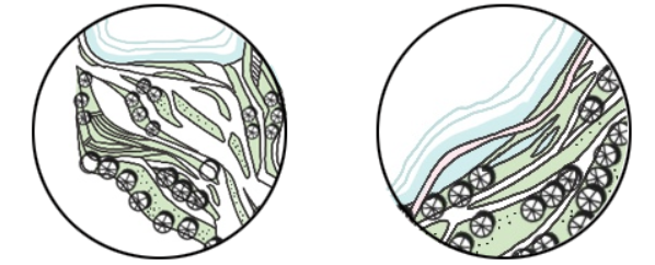

场地的水域环境,除了配置必要的亲水平台,以及台阶处理不同水位的滨水景观,还设置多层净化水池,对绿地用水进行适度的收集和储蓄。硬质驳岸和软质驳岸结合形成滨水空间节点。
【入口广场】
根据场地的地理环境,将主入口设置于主要道路拐角处,根据场地的地理环境,将主入口设置于主要道路拐角处,入口广场的设计与节点形式一致。

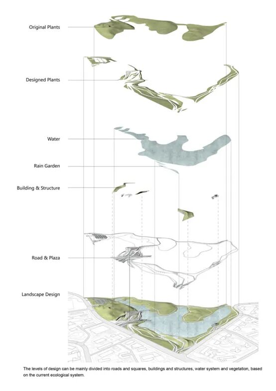

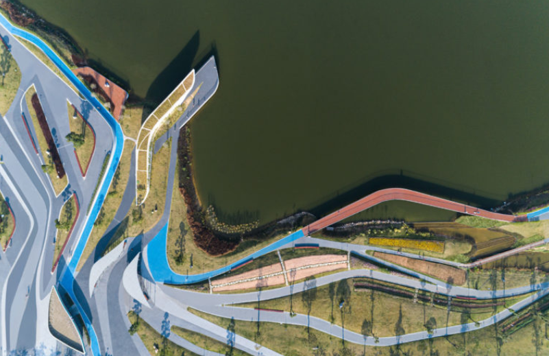

项目借鉴河流的流动,采用流线型的设计语言,贴合生态主题,又凸显出现代化城市艺术的活力。场地根据地形的变化,划分为六个不同层次的空间,层层递进,最终与水面产生联系。各个层级的空间主题鲜明,满足游人休憩、娱乐、观景、健身、节日聚会等需求,条理清晰。

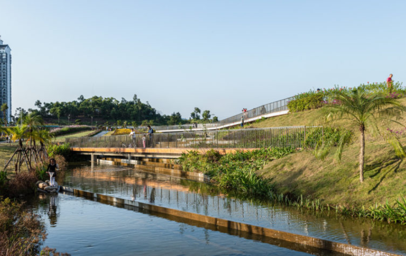

设计者在入口广场处,巧妙将高差处理与覆土建筑相结合,既为游人提供私密交流空间,同时又不破坏原有的地形。游客中心周边根据地形层层铺设阶梯式景观,既包含游步道,又有活动广场、观景平台,多元化利用高差,兼具美观及设计感。

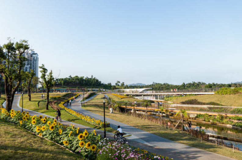

香山湖公园的设计注重积极而广泛的公众参与,以及可持续的生态恢复之间的平衡。设计者通过一系列不断变化的流线型空间和不同形式的绿地组团,使得设计在每个细节上都遵循生态原则,给当地人带来良好的体验。
