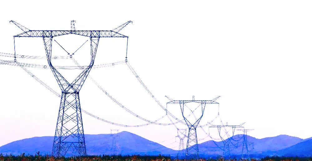

特高压由1000千伏及以上交流和±800千伏及以上直流输电构成。
不要以为特高压仅仅是一根输电线路这么简单,这根输电线路却是国际科技争夺的制高点之一,而且是大多数国家难以逾越的高科技门槛。
美国、加拿大、俄罗斯、日本、意大利、西班牙等国家从上世纪70年代就开始研究特高压输电技术,历经40余年,最终却只有前苏联和日本建设了交流特高压线路。

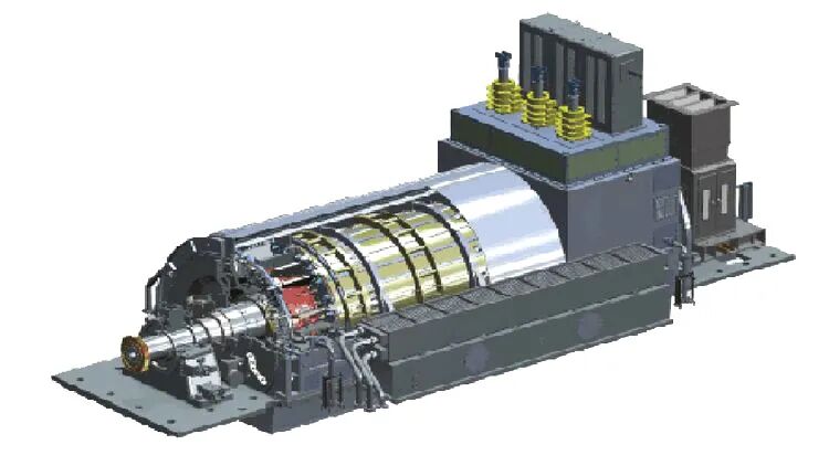

调相机本体内部结构图
调相机原理是一种动态无功功率补偿装置,相当于特高压电网的稳压器,利用其能够自动快速调节无功功率的作用,提高电力系统的稳定性,保障电网安全,改善系统供电质量。
调相机采用能源互联网技术,可以实现设备监测数字化、机组运维自动化、调度控制远程化,将有效解决特高压跨区直流输电和风光新能源大规模接入电网带来的无功电压稳定问题,是适应大电网发展趋势、保障大电网安全运行的“稳定器”和“压舱石”,对大规模吸纳外电和更大范围消纳清洁能源、加快推动能源转型发展具有重大意义。
