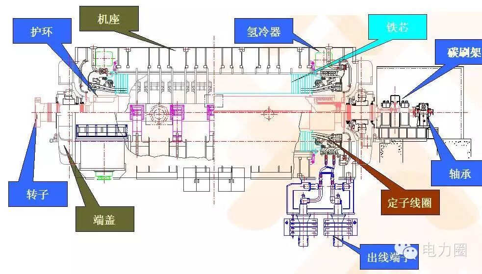

汽轮发电机主要由定子、转子、端盖和轴承等部件组成,具体的发电机结构见下图。

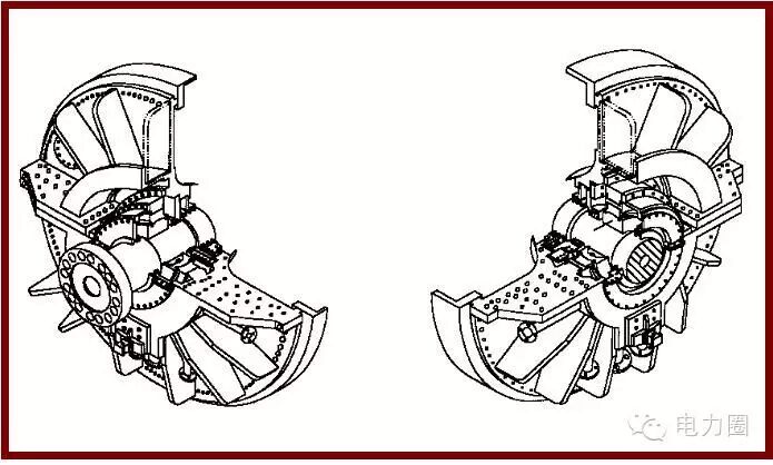

端盖是发电机密封的一个组成部分,结构如图所示。为了安装、检修、拆装方便,端盖由水平分开的上下两半构成,并设有端盖轴承。在端盖的合缝面上还设有密封沟,沟内充以密封胶以保证良好的气密。
轴瓦采用椭圆式水平中分面结构,轴瓦外园的球面形状保证了轴承有自调心的作用。
在转轴穿过端盖处的氢气密封是依靠油密封的油膜来保证。密封瓦为铜合金制成,内圆与轴间有间隙,装在端盖内圆处的密封座内。密封瓦分成四块,在径向和轴向均有卡紧弹簧箍紧,尽管密封瓦在径向可以随轴一起浮动,但在密封座上下均有销子可以防止它切向转动。密封油经密封座和密封瓦的油腔流入瓦和轴之间的间隙沿径向形成油膜以防止氢气外泄。

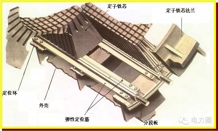

为了减低由于转子磁通对定子铁芯的磁拉力引起的双频振动,以及短路等其它因数引起的定子铁芯振动对机座和基础的影响,在定子铁芯和机座之间采用卧式弹性隔振结构。
弹性隔振结构形式如左图所示:在定位筋的背部装弹簧板,弹簧板通过垫块,用螺栓固定在定位筋的背部,弹簧板中部与机座内的隔板相连,构成弹性隔振结构。
3)定子铁芯
定子铁芯是构成发电机磁路和固定定子绕组的重要部件。为了减少铁芯的磁滞和涡流损耗,定子铁芯采用导磁率高、损耗小、厚度为0.5mm的优质冷轧硅钢片冲制而成。每层硅钢片由数张扇形片组成一个圆形,每张扇形片都涂了耐高温的无机绝缘漆。冲片上冲有嵌放线圈的下线槽及放置槽楔用的鸽尾槽。扇形冲片利用定子定位筋定位,通过球墨铸铁压圈施压,夹紧成一个刚性圆柱形铁芯,用定位筋固定在内机座上。齿部是通过压圈内侧的非磁性压指来压紧。边段铁芯涂有粘接漆,在铁芯装压后加热,使其粘接成一个牢固的整体,进一步提高铁芯的刚度。

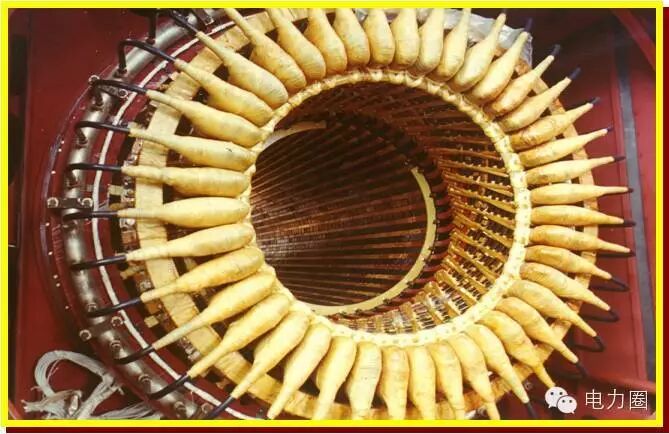

定子绕组的端部结构如下图所示,它是由嵌入铁芯槽内的绝缘线棒在端部联结成的线圈,绕组端部为篮式结构,并且由引线环连接成固定的相带。采用连续式F级环氧粉云母绝缘系统,表面有防晕处理措施。
在负载运行条件下,定子绕组会产生自感应涡流损耗,为减少这种损耗,定子线棒采用了罗贝尔换位形式。所谓换位,就是在线棒编织时,让每根线棒沿轴向长度,分别处于槽内不同高度的位置,这样每根线棒的漏电抗相等,使每根导体内电流均匀,减少直线及端部的横向漏磁通在各股导体内产生的环流及附加损耗。
定子线棒由矩形的空心和实心股线混合编织而成,定子绕组就是通过空心股线中的水介质来冷却的。定子线棒端部的所有股线均焊接到水电接头上,通过铜带将两根线棒水电接头焊在一起形成电气连接,构成一匝线圈;而所有空心股线中的冷却水通过水电接头的水路接至靠滑环端的汇流母管,并经绝缘引水管进入线圈。在发电机的集电环端设有一条进水母管;在汽机端部设有一条出水母管。冷却水流通道为单向型,即从集电环端流向汽机端。

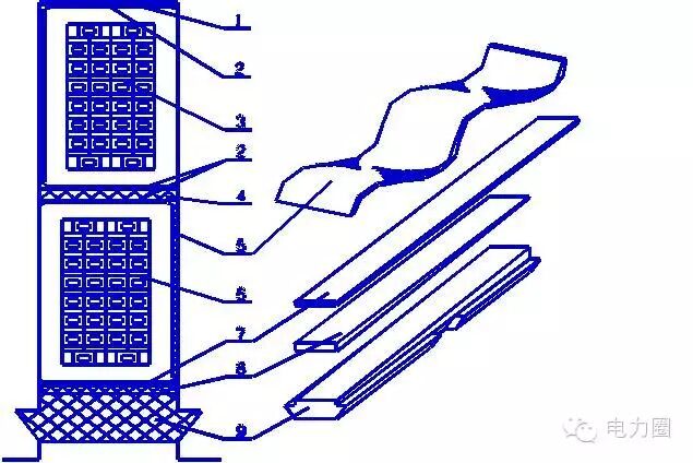

1-槽底垫料 2-主绝缘 3-实心线 4-层间垫料 5-半导体弹性波纹板 6-空心线 7-传动垫条 8-滑动楔块 9-锥形楔销
定子线棒在槽内的固定如上图所示,它有良好的固定:侧面有半导体弹性波纹板,径向还用带斜度的槽楔组合固定。定子绕组端部设有特殊的支撑系统,用浸胶涤玻绳帮扎固定在由玻璃钢支架和绑环组成的端部固定件上,帮扎固定后进行烘焙固化,使整个端部在径向和周向上为刚性固定,确保端部固有频率远离倍频,避免运行中发生共振。轴向可沿支架滑销方向,随负载或工况变化而自由地移动,大大减少了由于负载或工况变化在绕组和支撑系统引起的应力,提高了机组运行的可靠性及满足机组调峰运行的要求。

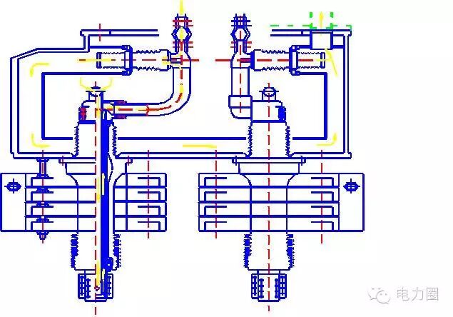

5)发电机出线
发电机各相和中性点出线均通过集电环端机座下部出线罩引出机座,在出线罩与定子外机座之间放置有密封垫以维持气密性。出线罩板采用非磁性材料以减少定子电流产生的涡流损耗。出线罩板下方开有排泄孔以防止引线周围积存油或水。
定子出线及氢冷回路如上图所示。定子出线通过高压绝缘套管穿出机壳外,套管由整体的陶瓷和铜导电杆组成,导电杆两端镀银。过渡引线及出线套管均采用氢气内冷,套管上装有电流互感器供测量和保护用。

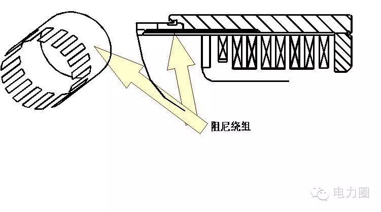

如上图所示,为减少由于不平衡负荷产生的负序电流在转子上引起的发热,提高发电机承受不平衡负荷(负序电流和异步运行)的能力,采用了半阻尼绕组,在转子本体两端(护环下)设有阻尼绕组。该半阻尼绕组只在转子两端装梳齿状的用紫铜板制成的阻尼环,其梳齿伸进每个槽及大齿上阻尼槽的槽楔下,由槽楔压紧。阻尼电流通路是由护环、槽楔、阻尼铜条形成的阻尼系统。

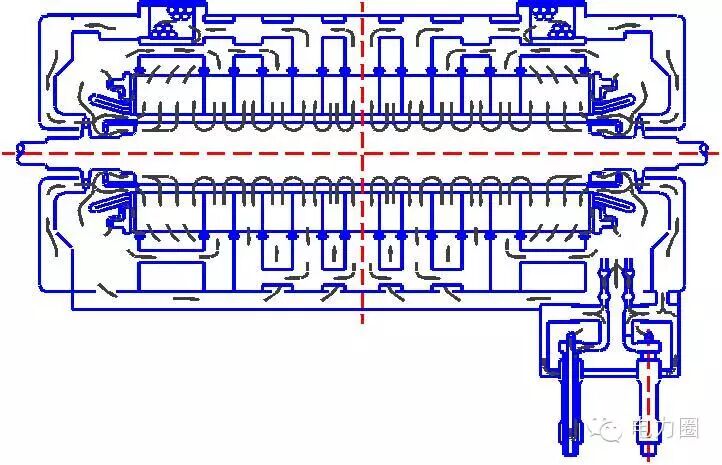

发电机以氢气作为主要冷却介质,采用径向多流式密闭循环通风方式运行,定子绕组采用单独的水冷却系统,而氢气冷却系统,包括风扇盒氢气冷却器完整地置于发电机内部。
发电机通风系统如上图所示,采用径向多流式密闭循环通风。
1)定子通风系统
发电机定子铁芯沿轴向分为13个风区,6个进风区和7个出风区相间布置。装在转子上地两个轴流风扇(汽、励侧各一)将风分别鼓入气隙和铁芯背部,进入背部的气流沿铁芯径向风道冷却进风区铁芯后进入气隙;少部分风进入转子槽内风道,冷却转子绕组;其它大部分再折回铁芯,冷却出风区的铁芯,最后从机座风道进入冷却器;被冷却器冷却后的氢气进入风扇前再循环。这种交替进出的径向多流通风保证了发电机铁芯和绕组的均匀冷却,减少了结构件热应力和局部过热。
为了防止风路的短路,常在定转子之间气隙中冷热风区间的定子铁芯上加装气隙隔环,以避免由转子抛出的热风吸入转子再循环。

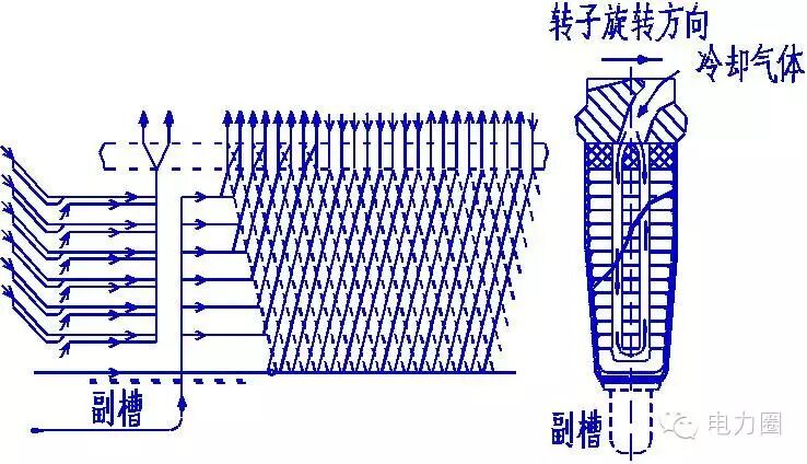

转子本体段的导体冷却采用的是“气隙取气”系统:在转子线棒凿了两排不同方向的斜流孔至槽底,于是,沿转子本体轴向就形成了若干个平行的斜流通道。通过这些通道,冷却用氢气交替的进入和流出转子绕组进风口的风斗,迫使冷却氢气以与转子转速相匹配的速度通过斜流通道到达导体槽的底部,然后拐向另一侧同样沿斜流通道流出导体。从每个进风口鼓进的冷风是分成两条斜流通道向两个方向流进导体,同样,有两条出风通道汇流在一起从出风口流出进入气隙。因此,每个通道从平行线棒纵向切面看成“V”形,而垂直线棒横断面投视图为“U”形。
由于任何数量的斜流段都可以沿轴向排列,因而转子绕组的这种结构设计方式与转子长度无关,具有很方便的灵活性。发电机共分成13个风区(6进7出),每个风区有8个通道,共81个通风道,。转子通氢冷却通风孔个数:进风区:一个槽里面有48个孔,共有32个槽,合计32×48=1536个。出风区:一个槽里面有56个孔,共有32个槽,合计32×56=1792个。用于端部冷却:每一段为4个孔,两端共8个孔。沿转子长度方向,高温出风区和低温进风区交替分布。同时定子的进出风区与转子的进风区相匹配,并采用静止挡风板以限制热风在转子中的再循环,另外,从定子流进气隙的气流量比进入转子的气流量大,进一步降低转子热气量的再循环。因此转子铜线温度比较均匀。
