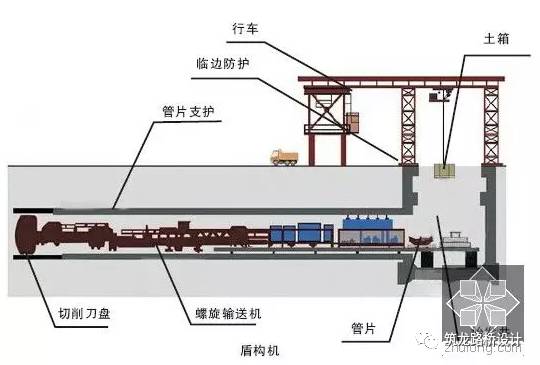

盾构法其实是TBM掘进机法的一种,只不过软岩地区习惯称之为盾构。盾构法在城市地铁隧道,跨江、跨河、跨海隧道都有广泛的应用。盾构机是一种非常昂贵的设备。
一、始发井施工、盾构下井
因为地铁隧道是埋在地下的,用盾构施工的时候,先需要从地面上挖个坑下去,把盾构机安装好,然后再掘进。由于坑挖的比较深,容易坍塌,所以周围需要采取很多措施进行加固支撑:
坑挖到指定位置,盾构机就可以下去安装调试了。
二、盾构掘进,管片安装
盾构施工跟钻爆法不一样,它的衬砌是分成一块一块的,工厂化预制,预制好之后,运输去现场拼接即可。所以掘进之前,先得把管片做好:
这些就是盾构管片,整个地铁隧道就靠他们组装在一起撑着了,盾构机掘进的时候,前面是刀盘切削土体,后面是千斤顶加压使它前进。切削出来的土通过机械运出洞外。
