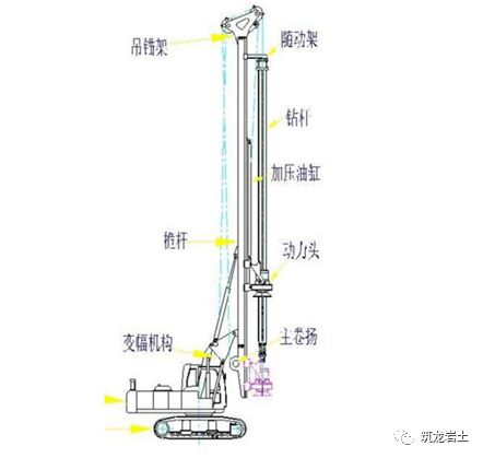

旋挖机一般使用较多的品牌有三一、徐工、中联等,较好的有德国宝俄等。旋挖机主要由机身、钻杆、动力头、钻头、钢丝绳等部分组成,一般使用的施工型号有220/280/360/400/460等,如徐工360旋挖机,360代表最大输出扭矩36吨?米,型号越大,扭矩越大,啃岩速度越快,400钻中风化平均2小时/每米,而280一般抓土,不能用于啃岩。不同型号可钻孔最大深度不同,大型号钻杆可伸缩6~7节,460可钻孔70米以上,而280钻孔50米左右。
一般抓土使用截齿钻斗,开孔效率高,50米左右淤泥地质,4~5小时可以达入岩面,截齿可拆卸替换,简单方便,一般国内截齿一百多一个。

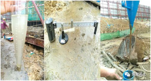

5)桩终孔后,桩底沉渣必须清孔,满足设计要求后方可进行钢筋笼下放。并且要求清孔至桩底沉渣不大于4CM,含砂率小于8%,泥浆比重小于1.25,粘度小于28S;

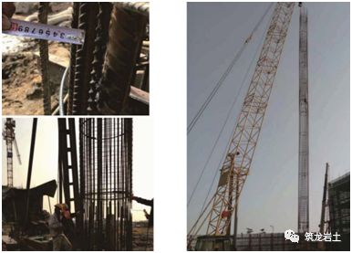

6)钢筋笼验收;单面焊长10d,双面焊长5d,同一截面内纵筋接头面积不得超过50%;全部箍筋采用螺旋式或焊接环式,加劲箍与纵筋应逐点点焊。加劲箍间距为2000mm,箍筋间距为200mm,桩顶加密区间距为100mm,加密区应穿越砂层500mm,且大于5D(桩径)。

3)泥浆分离器

5)钢筋笼验收、吊装
6)清孔验收
