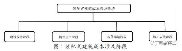

与传统建筑相比,装配式建筑成本包括装配式建筑施工全过程,主要有建筑设计阶段、构配件生产阶段、构件运输阶段、构件施工安装阶段。如图1 所示。
在建筑设计阶段,常春光 、赵维树 、姚卫涛等分析设计阶段成本高的原因有各专业协同配合交叉、设计人员深化设计能力差、构件设计不合理、预制构件生产工艺较为单一以及预制构厂的规模以及装配式建筑设计的装配率和预制率、童斌 认为还有设计人员工时影响成本;在构件生产阶段,赵维树、郑兵云分析在生产阶段影响装配式建筑成本主要是预制率的控制、工人技术水平、预制构件模具及标准化程度、生产线自动化程度;在构件运输阶段,吕婉晖、童斌分析影响建筑成本因素主要是运输存储、装配建设、安全检测、运输距离;在施工安装阶段,童斌、郑兵云分析吊装效率、预制构件安装施工技术水平、施工组织管理水平及不可抗力因素。通过对上述文献进行分析,按装配式建筑施工全过程进行分析整理如下:
