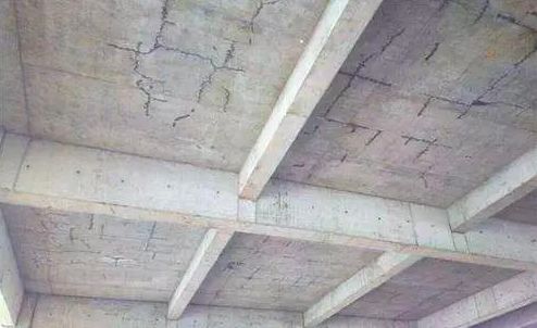

普通混凝土裂缝产生的原因
荷载引起的裂缝
混凝土在常规静、动荷载及次应力下产生的裂缝称荷载裂缝,归纳起来主要有直接应力裂缝、次应力裂缝两种。直接应力裂缝是指外荷载引起的直接应力产生的裂缝, 次应力裂缝是指由外荷载引起的次生应力产生裂缝。
荷载裂缝特征依荷载不同而异呈现不同的特点。这类裂缝多出现在受拉区、受剪区或振动严重部位。但必须指出,如果受压区出现起皮或有沿受压方向的短裂缝,往往是结构达到承载力极限的标志,是结构破坏的前兆,其原因往往是截面尺寸偏小。

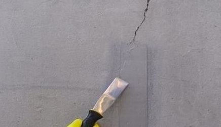

普通混凝土裂缝的处理方法
1、表面修复
常用的方法有压实抹平,涂抹环氧粘结剂,喷涂水泥砂浆或细石混凝土,压抹环氧胶泥,环氧树脂粘贴下班丝布,增加整体面层,钢锚栓缝合等。
表面涂抹和表面贴补法表面涂抹适用范围是浆材难以灌入的细而浅的裂缝,深度未达到钢筋表面的发丝裂缝,不漏水的缝,不伸缩的裂缝以及不再活动的裂缝。表面贴补(土工膜或其它防水片)法适用于大面积漏水(蜂窝麻面等或不易确定具体漏水位置、变形缝)的防渗堵漏 。

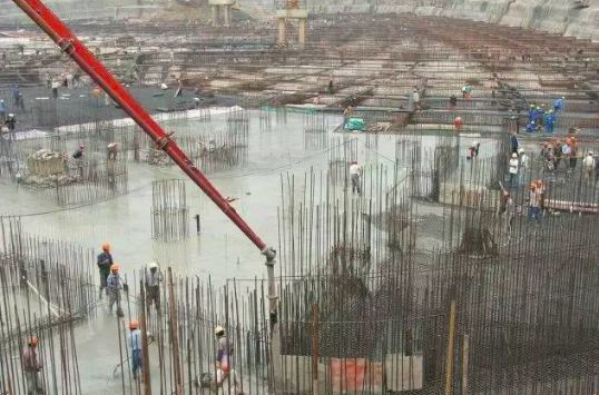

大体积混凝土裂缝产生的原因
大体积混凝土结构中,由于结构截面大,水泥用量多,水泥水化所释放的水化热会产生较大的温度变化和收缩作用,由此形成的 温度收缩应力是导致钢筋混凝土产生裂缝的主要原因。 这种裂缝有表面裂缝和贯通裂缝两种。表面裂缝是由于混凝土表面和内部的散热条件不同,温度外低内高,形成了温度梯度,使混凝土内部产生压应力,表面产生拉应力,表面的拉应力超过混凝土抗拉强度而引起的。
贯通裂缝是由于大体积混凝土在强度发展到一定程度,混凝土逐渐降温,这个降温差引起的变形加上混凝土失水引起的体积收缩变形,受到地基和其他结构边界条件的约束时引起的拉应力,超过混凝土抗拉强度时所可能产生的贯通整个截面的裂缝。这两种裂缝不同程度上,都属有害裂缝。

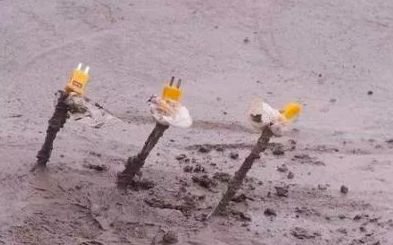

温度收缩
对于强度要求较高的混凝土,水泥用量相对较多,水化热大,温升速率也较大,一般可达35~40℃,加上初始温度可使最高温度超过70~80℃。一般混凝土的热膨胀系数为10×10-6/℃,当温度下降20~25℃时造成的冷缩量为2~2.5×10-4,而混凝土的极限拉伸值只有1~1.5×10-4,因而冷缩常引起混凝土开裂。
