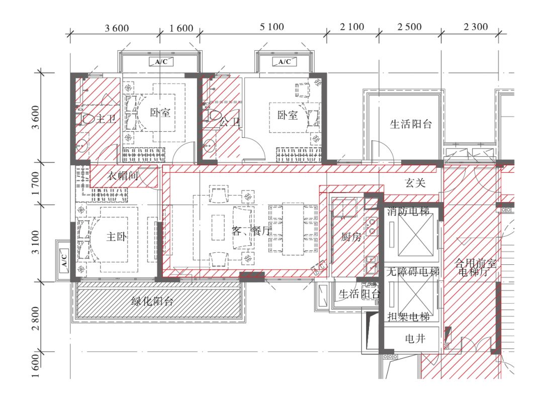

某项目工程概况如下:住宅楼为装配式建造项目,共33层,标准层采用预制叠合楼板、预制内隔墙、预制楼梯、叠合板式阳台等预制构件。电气专业有电力、照明、弱电、报警等管线,管径为20 mm。为便于分析,仅选取标准层平面的一个户型进行分析,该户型的平面图如图1所示。
图1 住宅户型平面图

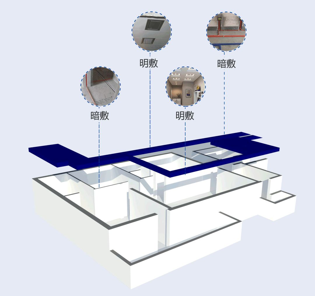

该户型采用了管线与结构部分分离的做法。室内设计专业反馈的住宅户型吊顶范围如图1阴影线所示。结合室内吊顶及造型,电气管线与结构分离做法如下:
①    厨房、卫生间处有吊顶,管线在吊顶内明敷;
②   客厅、餐厅、户内走道、玄关等四周局部吊顶,局部吊顶的天花造型,电气管线结合局部在天花造型内明敷;
③    非吊顶范围的电气管线在叠合楼板现浇层暗敷;
④   从天花下引至墙壁处的强、弱电末端点位的线管在预制内墙板里暗敷

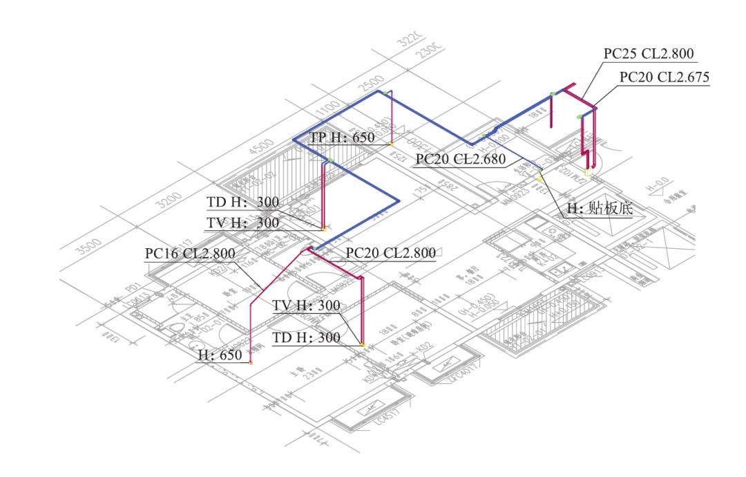

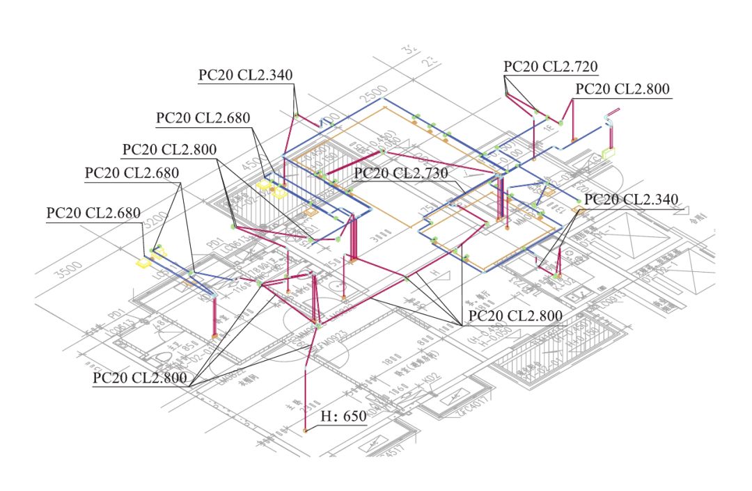

做法①、② 属管线分离,做法③、④ 不属管线分离。结合BIM模型导出户型电气照明、插座、弱电管线等管线轴测图,如图2 ~ 图4(注:图中蓝色线管为明敷,红色线管为暗敷)。
图2 户型照明线管轴测图
图3 户型插座线管轴测图
图4 户型弱电线管轴测图
