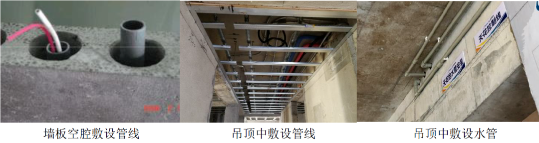

1、什么是管线分离技术?
管线分离是电气、给水排水和采暖管线裸露于室内空间以及敷设在地面架空层、非承重墙体空腔和吊顶内的做法。
2、管线分离与传统做法的区别
  • 在传统的建筑中,室内装修用设备管线预埋入混凝土楼板和墙体等结构构件或建筑面层中。这样当设备管线老化时,改造更新需剔凿混凝土,后续的维护成本较高,也影响建筑的使用寿命。
  • 采用“管线分离”技术,因为其预留在建筑主体之外,所以预制构件可减少因预埋带来的差异,构件的模块化、标准化程度提高,在施工时现场降低施工难度,大大增加了灵活性,减少了施工过程中的高损耗。
  • 管线分离前期投资成本高,但后期改造成本低且对结构层无伤害。当电气管线从结构层剥离出来后,管线的保护成本和装修成本会相应提高。
