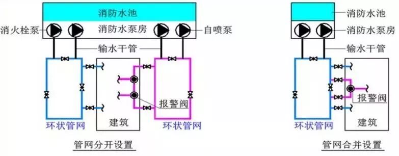

室内消火栓给水管网宜与自动喷水等其他水灭火系统的管网分开设置;当合用消防泵时,供水管路沿水流方向应在报警阀前分开设置。

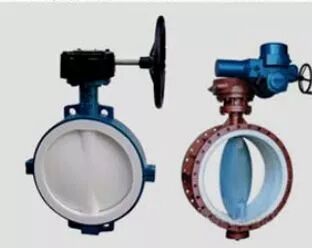

消防给水系统阀门—阀门的选择要求
1、埋地管道的阀门宜采用带启闭刻度的暗杆闸阀,当设置在阀门井内时可采用耐腐蚀的明杆闸阀;
2、室内架空管道的阀门宜采用蝶阀、明杆闸阀或带启闭刻度的暗杆闸阀等;
3、室外架空管道宜采用带启闭刻度的暗杆闸阀或耐腐蚀的明杆闸阀;
注意:蝶阀不耐腐蚀(埋地、室外架空不能用)
4、埋地管道的阀门应采用球墨铸铁阀门,室内架空管道的阀门应采用球墨铸铁或不锈钢阀门,室外架空管道的阀门应采用球墨铸铁阀门或不锈钢阀门。

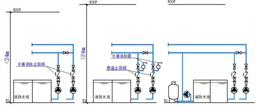

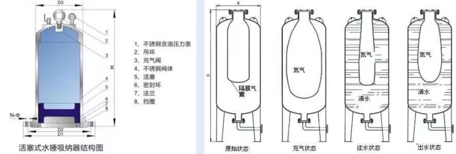

消防水泵出水管上的止回阀宜采用水锤消除止回阀,当消防水泵供水高度超过24m时,应采用水锤消除器。当消防水泵出水管上设有囊式气压水罐时,可不设水锤消除设施。
