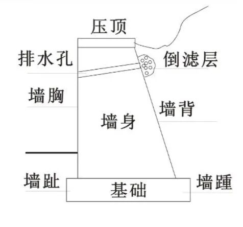

① 挡土墙:挡土墙是防止土体坍塌的构筑物

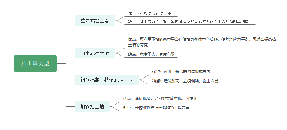

② 挡土墙分类
挡土墙排水处理
①墙后突破排水、截水明沟、地下排水网
②地面封闭处理
③泄水孔排水
④ 暗沟排水
典型的挡土墙的构造示意图
