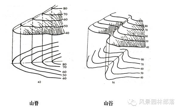

B. 山脊与山谷的等高线
沿着一个方向延伸的高地称为山脊,山脊上最高点的连线称为山脊线或分水线。
山脊的等高线是一组凸向低处的曲线。
在两山脊间沿着一个方向延伸的洼地称为山谷,山谷中最低点的连线称为山谷线。
山谷的等高线是一组凸向高处的曲线。
山脊线、山谷线与等高线正交。

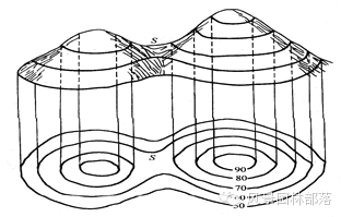

C. 鞍部的等高线
相邻两山头之间呈马鞍形的低凹部分称为鞍部,鞍部是两个山脊和两个山谷会合的地方。
鞍部的等高线由两组相对的山脊和山谷的等高线组成,即在一圈大的闭合曲线内,套有两组小的闭合曲线。

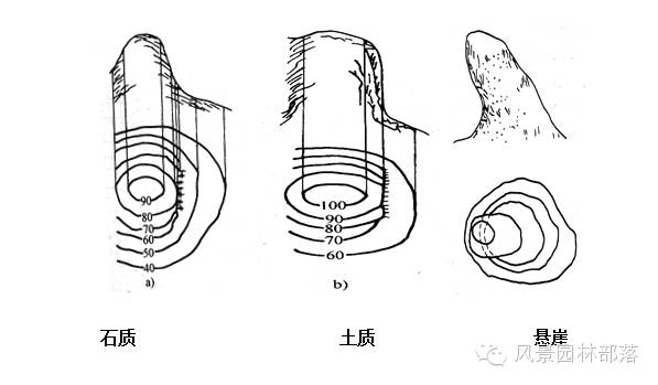

D. 陡崖和悬崖的表示方法
